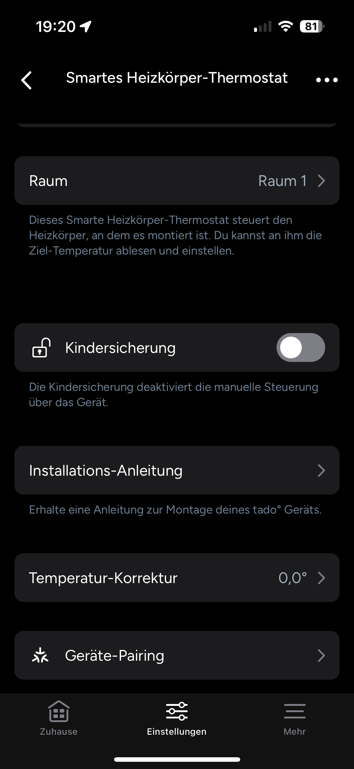

Bei den Tado X siehts anders aus, ich habe alle Geräte in der App gelöscht, einen Werkreset gemacht und über die App versucht die Geräte wieder zu verbinden. Es erscheint jedoch immer wieder der Fehler, dass “ein Open Thread Border Router” fehlt.
Neustarts und Reset kann ich machen wie ich will, da passiert nichts. Einmal kam der Fehler und das Thermostat war dann trotzdem in der App verbunden. Der Button “Geräte Pairing” lies sich zwar drücken, aber kam dann irgendwann ein Timeout.

Du musst die Tado Thermostate in der Tado App konfigurieren. Wenn diese konfiguriert sind kannst du unter „Einstellungen“ auf die einzelnenen Geräte gehen. Auf der Geräte Karte dann ganz runter scrollen. Dort steht dann „Geräte Pairing“ mit einem Matter Logo. Das antippen und den Code kopieren. Diesen kannst du dann in Home Assistant als Matter Gerät hinzufügen.
