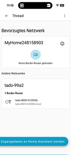

Ich habe mir erst kürzlich die Fernbedienung von Ikea Bilresa gekauft und war der meinung das ich die Tado X Brdige dafür nutzen kann um es in Home assistant einzubinden. Leider klappt das nicht. Wenn ich die Zugangsdaten an HA sende passiert nichts. Hier ein Screenshot:
Habe leider nur diesen als Thread Border Router. Gibt es einen trick das trotzdem zu fixxen damit ich meine Fernbedienungen ein lernen kann?
Die Thread Zugangsdaten in der Companion App hast Du synchronisiert?

Also wenn ich in der Companion App ^ Debuggen und dort auf Thread tippe erscheinen nur die Daten von Myhome nichts von Tado X Bridge ?
Kenn mich mit Tado null aus, aber kannst Du die Teile nicht direkt in einer Tado App o.ä. anlernen und dann an HA weiterreichen? Das ist ja das tolle an Matter: du kannst die Geräte an verschiedenen Ökosystemen parallel betreiben.
P.S.: du musst deinen Tado Border Router als bevorzugtes Netzwerk konfigurieren!
Danach nochmal Thread Zugangsdaten in der Companion App synchronisieren
Ich kann da nichts auswählen da steht nur Zugangsdaten senden aber wenn ich drauf drücke passiert nichts

Hast Du den Tado Border Router denn jetz zum bevorzugten Thread Netzwerk konfiguriert?
In deinem Screenshot ist die Tado-Bridge nämlich nicht als bevorzugtes Netzwerk konfiguriert.

ich bekomme es nicht geklickt das tado als bevorzugtes netzwerk einzurichten
hier ist eine kurze aufnahme
Muss mir dein Video grad mal am pc reinziehen, ist auf handy zu winzig !-)
So, was stehen denn für Einträge unter Geräte/Dienste - Integationen - Open Thread Border Router?
