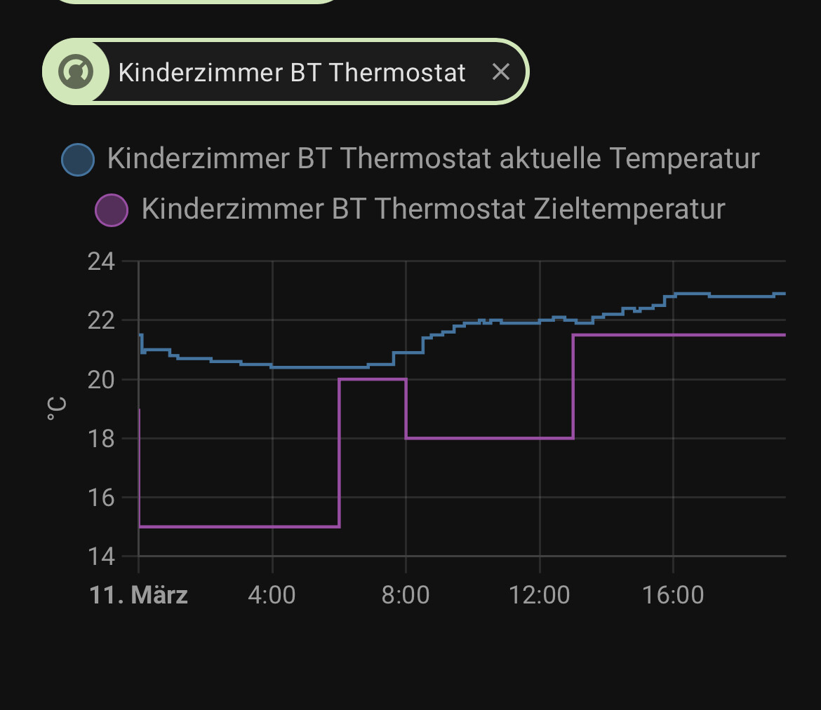

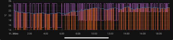

Das Ergebnis ist, dass die Räume viel zu warm werden und die Zieltemperatur nicht zuverlässig gesteuert wird. Ich habe das Gefühl, dass die Scheduler-Temperaturen an Better Thermostat weitergegeben werden, jedoch Tado nicht das richtige daraus macht. Am besten lässt es sich am Kinderzimmer veranschaulichen:
Zieltemperature lt Scheduler:
0-6 Uhr: 15grad
6-8 Uhr: 20grad
8-13 Uhr: 18grad
13-22 Uhr: 21,5 grad
22-0 Uhr 19 grad
Schaut euch mal die Nacht an. Die Zieltemperatur laut Scheduler sollte 15 grad sein. Diese wurde auch korrekt an Better Thermostat weitergegeben. Tado heizt jedoch fleißig auf 22grad hoch. Tagsüber ist die Temperatur immer weit über der Zieltemperatur.
