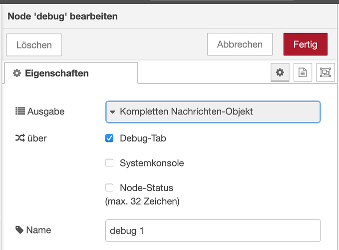

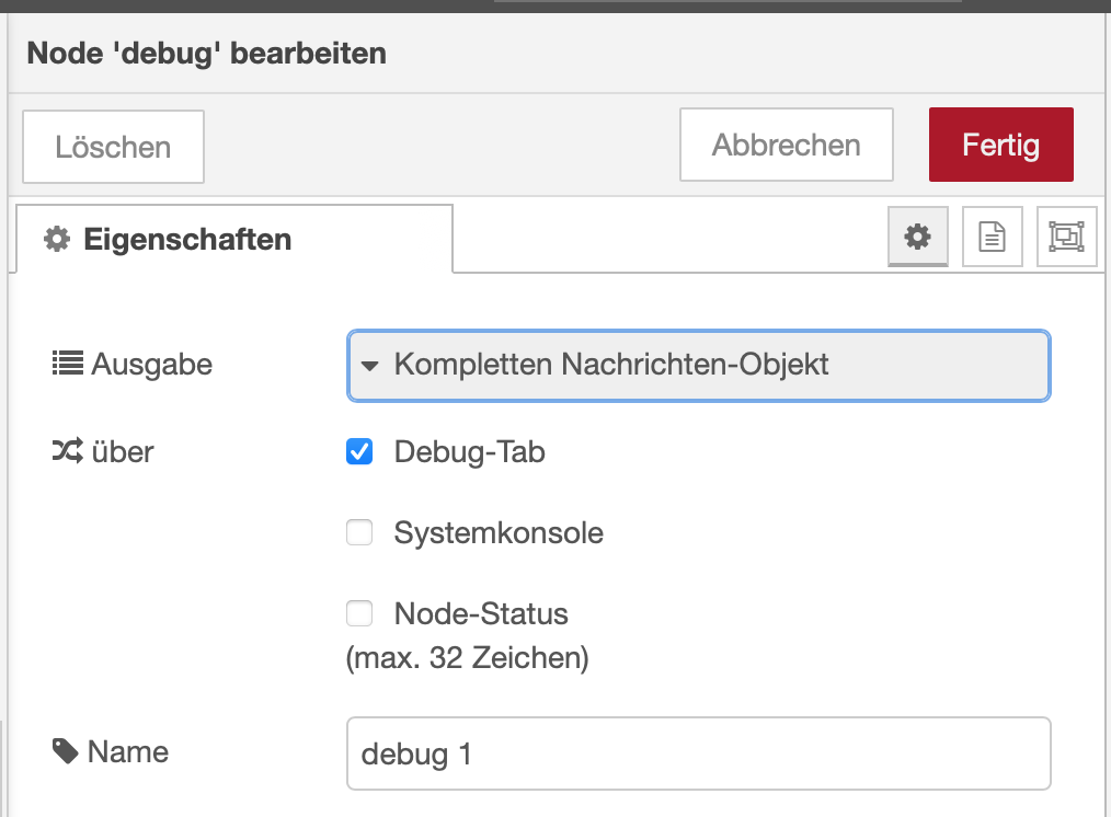

Weiter bietet NR die Möglichkeit, bei der “events-state”-node der “alten” und “neuen” Wert abzufragen. Probier es einfach mal mit ein paar “debug”-nodes mit dieser Einstellung aus:
