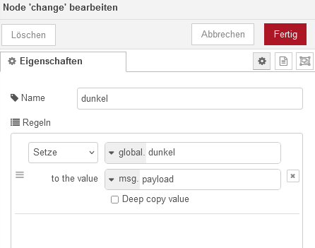

z.B. im Change-Node:
grafik

So sollte es funktionieren, du kannst dir aussuchen, ob du den Payload benutzen möchtes, oder direkt die globale Variable dunkel, die direkt im Node entsprechend gesetzt wird.
Super! habs mal probiert und funktioniert top!
