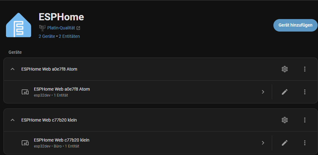

@Peters Was hast du für Bluetooth-Proxies?
einen einfachen von ALI und einen ATOM

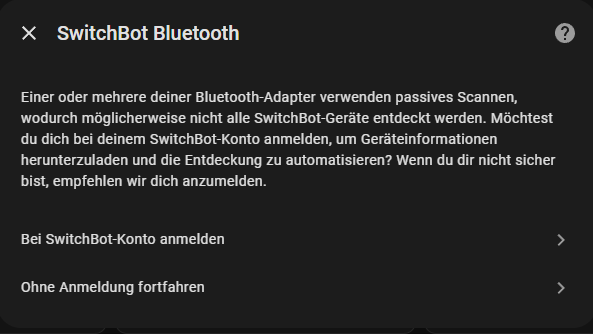

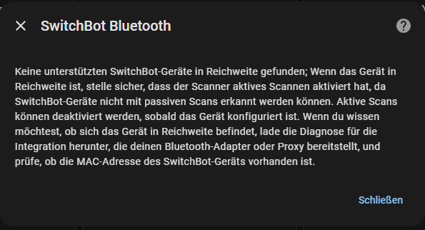

beide sind eingebunden aber es wird nix gefunden. Das Lock pro liegt auf dem Tisch, aber beim Integrieren von Switchbot Blutooth kommt erst das
und dann das
Hast du in deiner yaml für den Proxy diese Zeile:
bluetooth_proxy:
  active: true
Das ist wichtig.
Muß das auch irgendwo fürs Raspberry Pi 5 eigene Bluetooth eingetragen werden? Heute wurde nämlich mein Switchbot Lock Ultra verschickt, das sollte eigentlich erst Ende Februar geschehen, ich stehe die Tage dann also auch vor der Einbindung via Bluetooth und bislang wird auch immer der Hinweis mit dem passiven Scannen angezeigt, obwohl das Häkchen bei “Passives Scannen" entfernt ist.
Bei mir sind die Proxies so:
