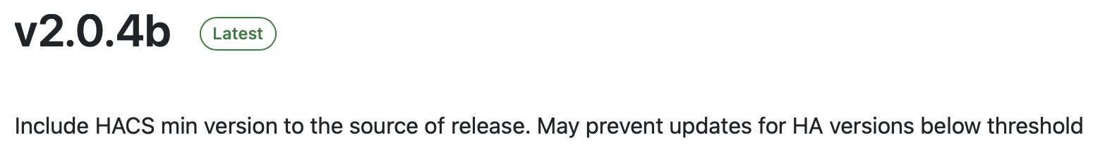

Dieses Update sollte man jetzt noch nicht machen, da diese Version Homeassistent 2025.4. benötigt.
Wer es auch nicht abwarten konnte, sollte über HACS wieder auf 2.0.3 zurückgehen.
Naja,
wer vor einem Update den Change-Log liest, dem passiert nichts:
aber es gibt mitterweile den 2.0.4b-Release, welcher das vor dem Update überprüft:
