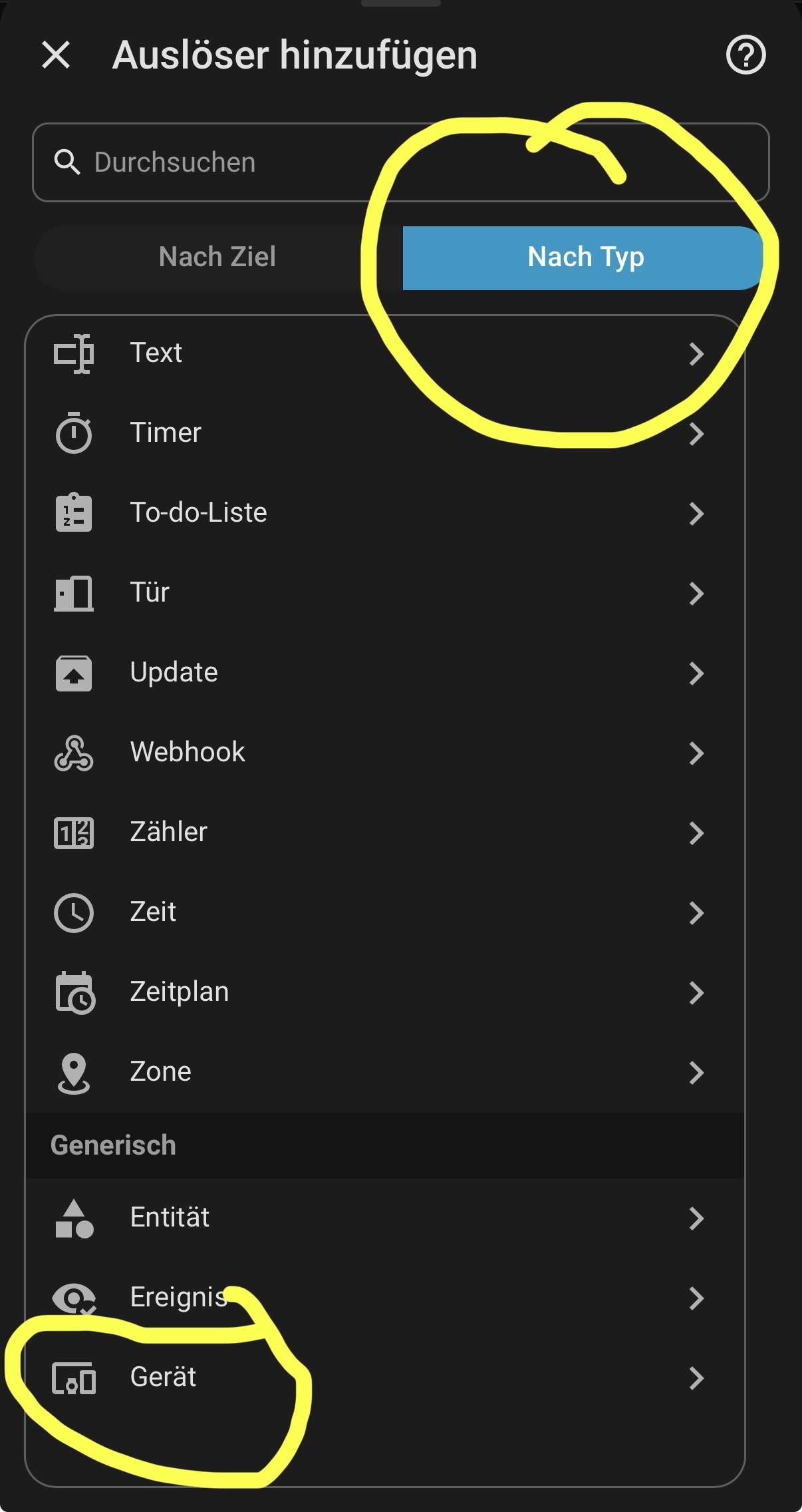

Welchen Switch Manager nutzt Du?

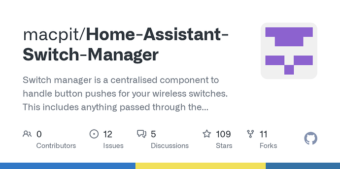

Es gibt 2. Die von Sian-Lee SA letzte Version 2.0.5 ist vom Oktober 2025 und wird wohl nicht mehr weiterentwickelt. Daher gibt es ein Fork von macpit. Aktuelle Version ist 4.2.2 von Juli 2026.
Wenn Du mit dem Dimmschalter ein ZigBee Leuchtmittel oder eine Leuchtmittel Gruppe steuern möchtest, wären Bindungen meine erste Wahl.
Ansonsten kannst Du doch jede einzelne Taste in Automationen als Auslöser verwenden.
Einfach das Gerät als Auslöser auswählen
Nach Typ —> Gerät

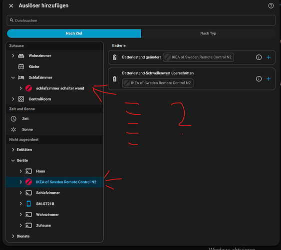

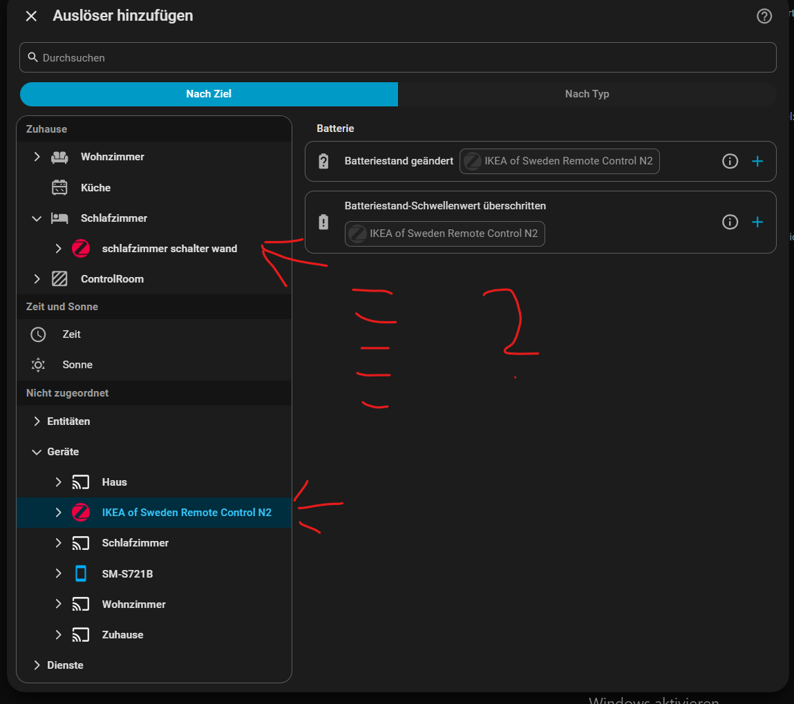

Ich komme hier nicht weiter alles Es werden keine Ergebnisse ausgespuckt Keine Beschreibung oder Tutorial zeigt dieses Szenario

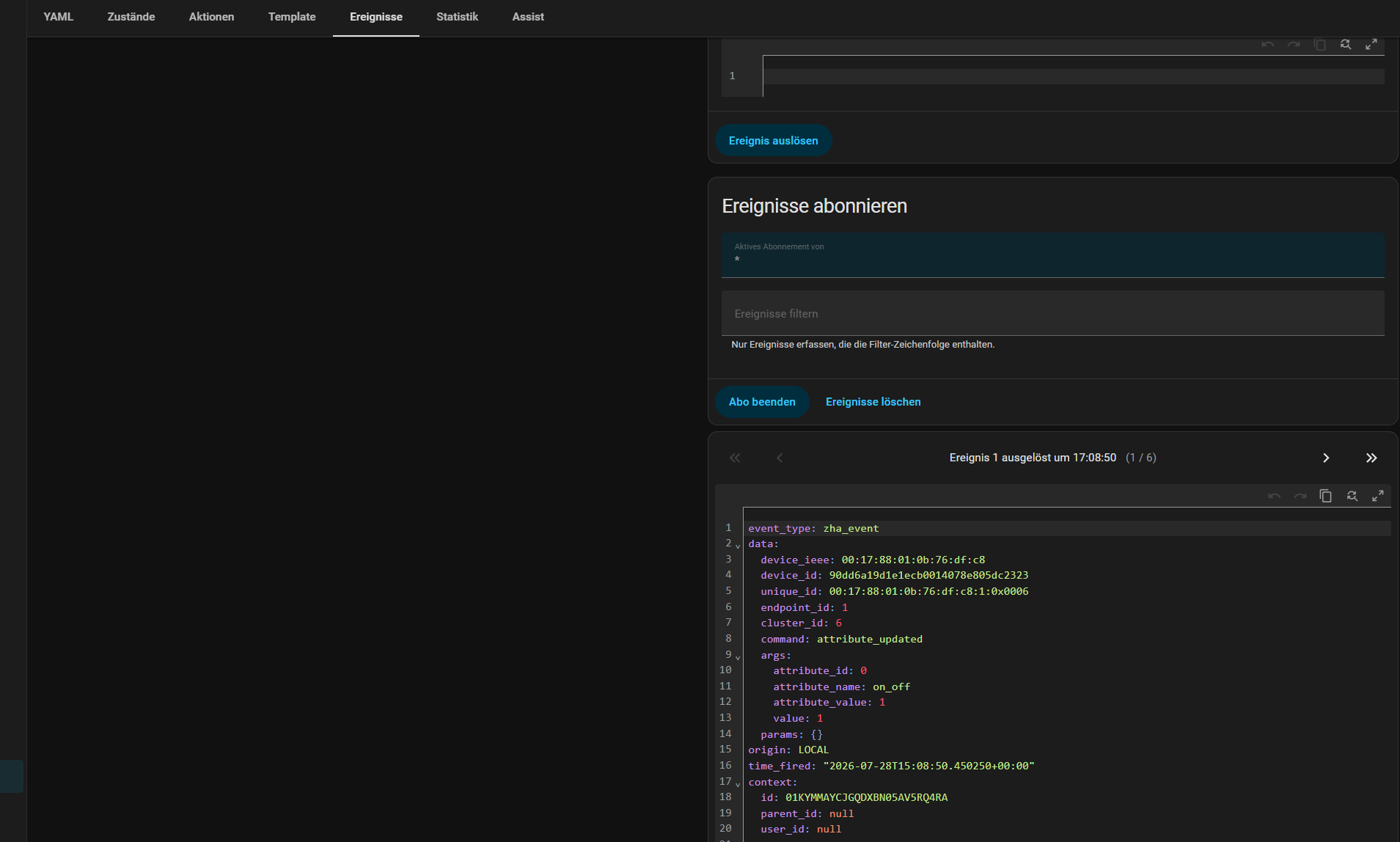

In verzeihen Sie Ich habe Ihren Vorschlag Verwendet und Die neuere Version verwendet Hier noch ein weiteres Bild Sollte das so sein. Nach der Tutorials sollten dort Zustände Seien wie ich ansteuern kann wie ausschalten, einschalten.
Bitte verzeihen Sie mir das Rumgesperme Ich bin nach 13 Stunden etwas Verzweifelt.
Nicht nach Ziel!!
Sondern nach Typ!
