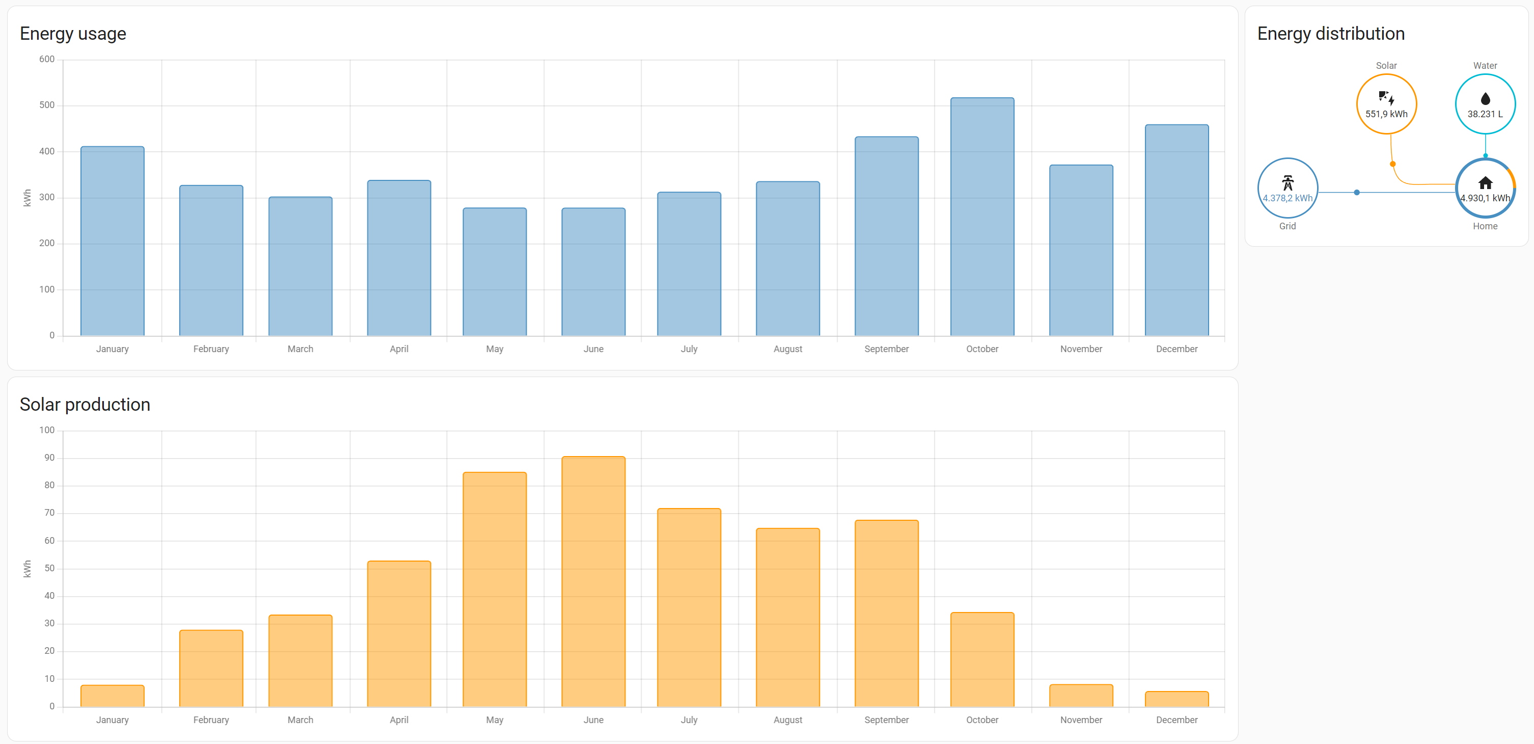

das kannst du am besten mit dem Energy Dashboard machen.
Sieht dann so aus:
Danke, für deine Rückmeldung. Gehen die Daten in die Vergangenheit hier (vorausgesetzt man macht öfters auch ein Backup) nie verloren, sprich, ich könnte auch in 4 Jahren sehen, wieviel der Januar 2024 an Strom gebracht hat? Gibt es dann eine Möglichkeit hier noch Zahlen für den Gesamtmonat oder Jahr daneben anzuzeigen?
Wenn du die Ansicht anpassen willst dann nutz am besten Influxdb mit Grafana. Sind beide als Addon verfügbar
