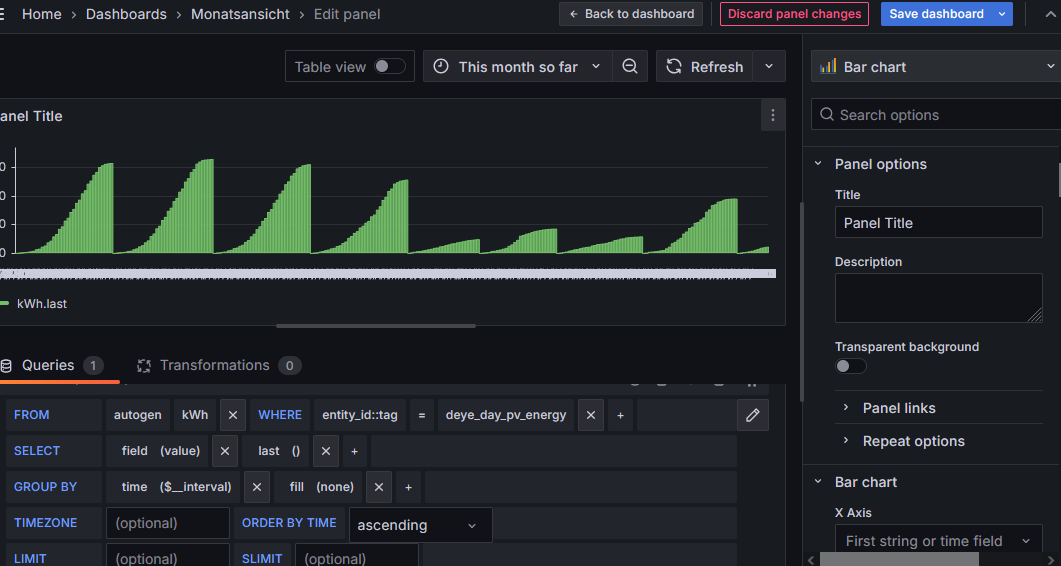

ich versuche aktuell vergebens ein Balkendiagramm zu erstellen, das mir für einen Monat pro Tag den PV Ertrag anzeigt.

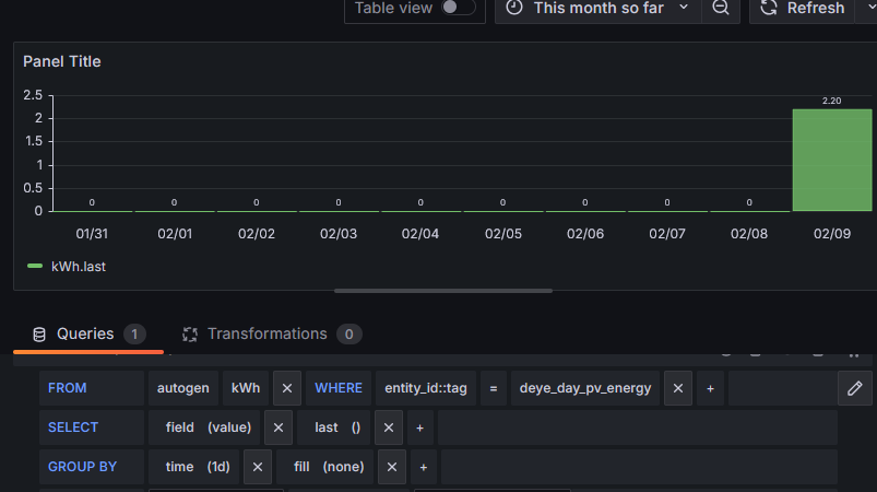

Wenn ich das Intervall auf 1d stelle, sind die Daten nicht mehr korrekt.
Hat jemand eine Idee, wie ich die Werte in einem Balken anzeigen kann?
Auf Deinem zweiten Bild scheint die tageweise Zusammenfassung zu stimmen. Ändere mal last() auf max(), wenn das geht. Mehr fällt mir dazu erst mal nichts ein. Ich frage bei mir eine Influx-DB ab, da ist die Syntax eine völlig andere.
