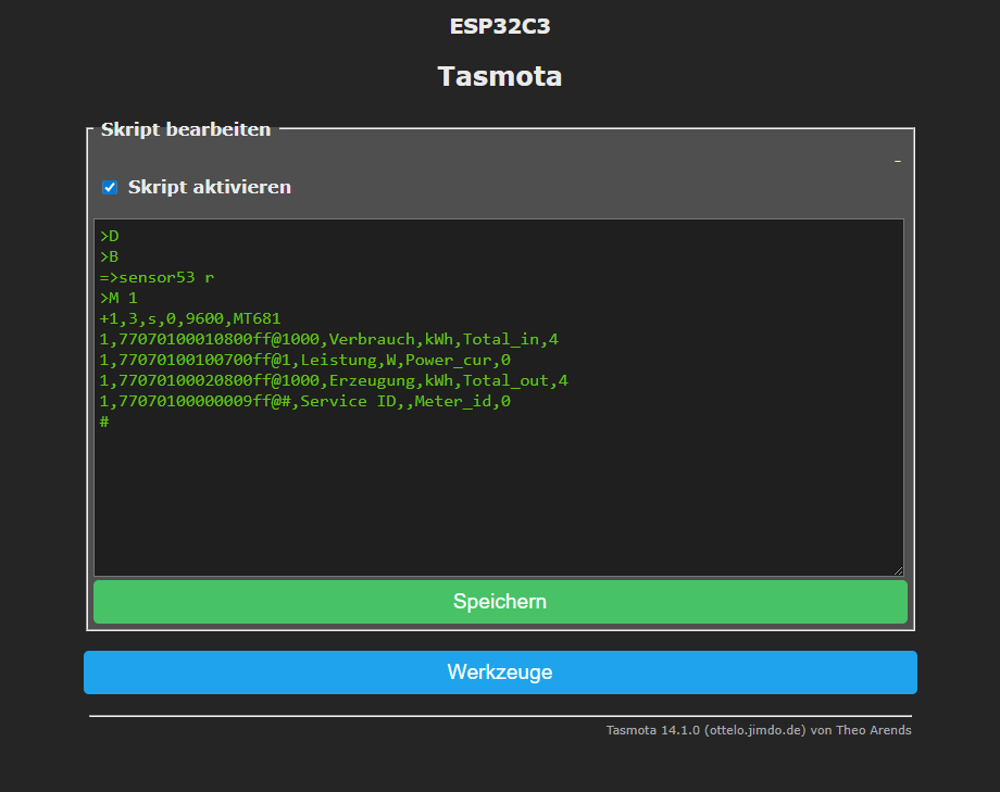

Hallo Zusammen,
D
B
=>sensor53 r
M 1
+1,3,s,0,9600,MT681
1,77070100010800ff@1000,Verbrauch,kWh,Total_in,4
1,77070100100700ff@1,Leistung,W,Power_cur,0
1,77070100020800ff@1000,Erzeugung,kWh,Total_out,4
1,77070100000009ff@#,Service ID,Meter_id,0
Mein Tasmoter kann keine Daten aus dem Stromzähler Iskra eHZ-MT681-D4A52-K0p auslesen warum ? Habe das Skript von oben genommen

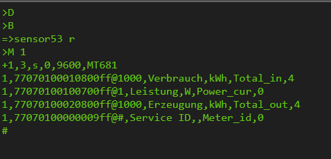

Ohh, habe es vergessen mit zu kopieren, aber es ist drinnen.
Ja habe diesen auch gesetzt

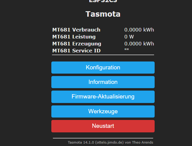

So sieht das Hauptmenü aus

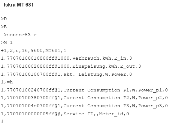

du hast mir sehr geholfen, weil habe einen QR Code gefunden in der Anleitung :blush:
dort ist ein anderes Skript für meinen Stromzähler
D
B
=>sensor53 r
M 1
+1,3,s,16,9600,MT681,1
1,77070100010800ff@1000,Verbrauch,kWh,E_in,3
1,77070100020800ff@1000,Einspeisung,kWh,E_out,3
1,77070100100700ff@1,akt. Leistung,W,Power,0
1,=h–
1,77070100240700ff@1,Current Consumption P1,W,Power_p1,0
1,77070100380700ff@1,Current Consumption P2,W,Power_p2,0
1,770701004c0700ff@1,Current Consumption P3,W,Power_p3,0
Jetzt funktioniert es
