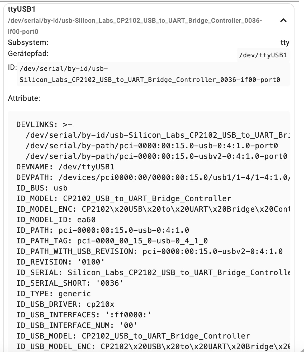

  • USB-Ports sind weitergereicht:
Sowohl Sonoff Zigbee Stick (funktioniert tadellos) als auch Lesekopf lassen sich im Home Assistent unter Hardware finden:

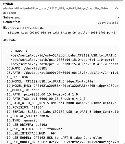

Einstellung → System → Hardware → Gesamte Hardware → ttyUSB1
Dann ID rauskopieren und bei EDL21 als Hub einfügen:

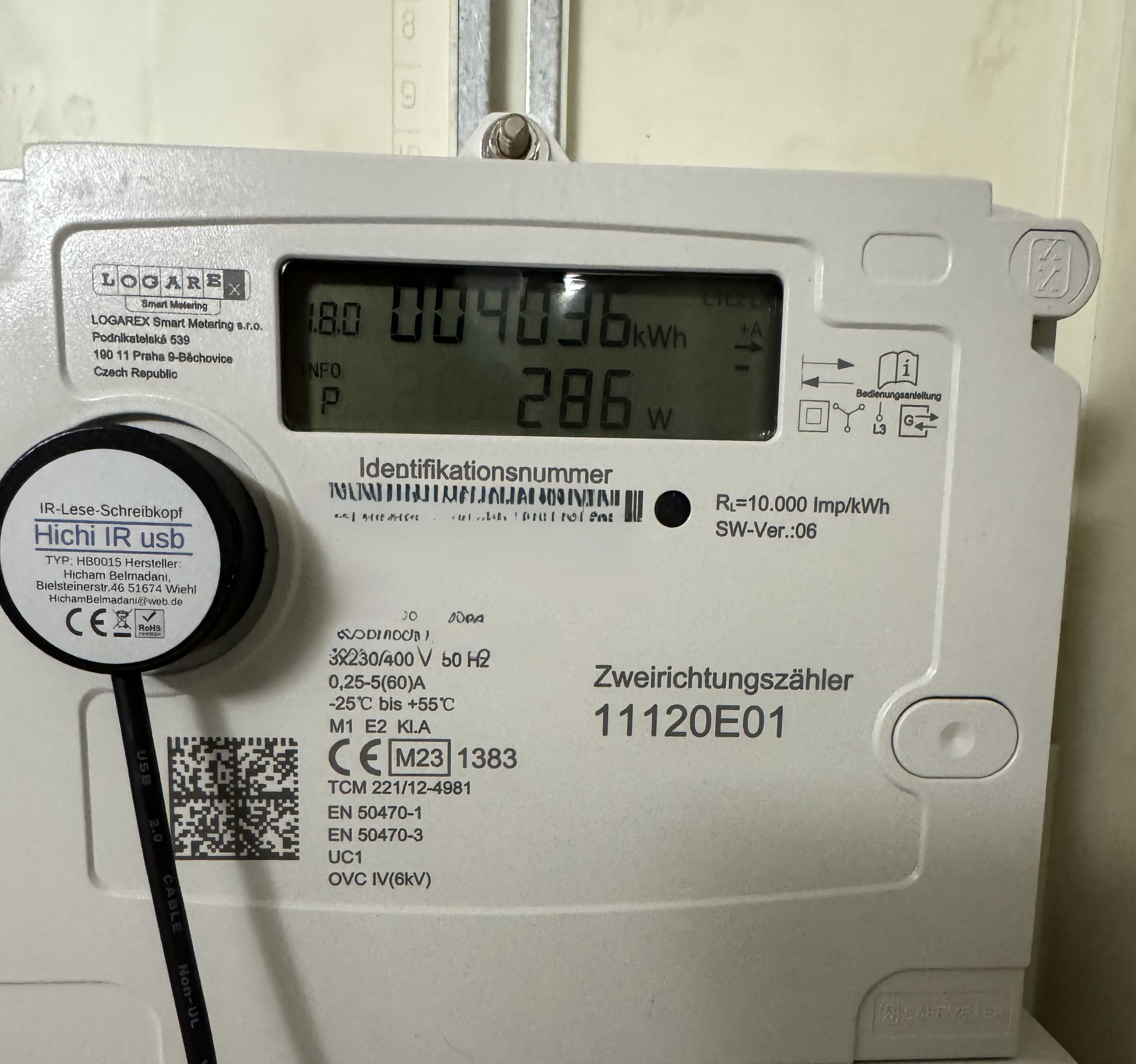

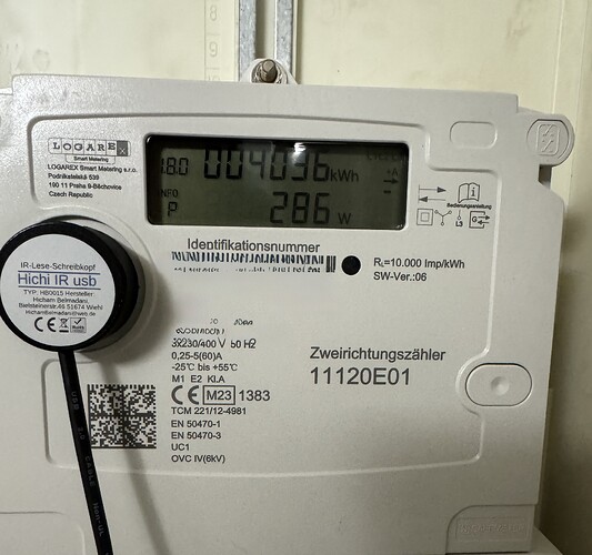

Was ich mir noch vorstellen kann, ist, dass der Lesekopf falsch auf dem Zähler sitzt.
Also z. B. USB-Kabel unten, dann den Lesekopf mal mit USB-Kabel nach oben auf die IR setzen.
Dann kannst Du auch noch mal schauen, was dann beim Befehl kommt,

Der Kopf muss schon recht genau sitzen damit die Daten fließen .
Testweise kannst auch mal vzlogger (Github) probieren vlt. ist der Lesekopf einfach defekt.
Guter Hinweis, da kann man tatsächlich schnell einen Fehler machen. Ich habe akribisch beide Richtungen ausprobiert. Leider ohne Erfolg :man_shrugging:.

Es kann auch eine defekte Sendediode sein, geh mal mit Deinem Handy an den Zähler und schau mit der Kamera App, ob Du die IR senden siehst, bin mir aber gerade nicht sicher, ob es mit jedem Handy geht, manche haben einen IR Filter, also vorher schauen, ob es beim eigenen Handy einen Filter gibt, den dann ausschalten, wenn möglich.
