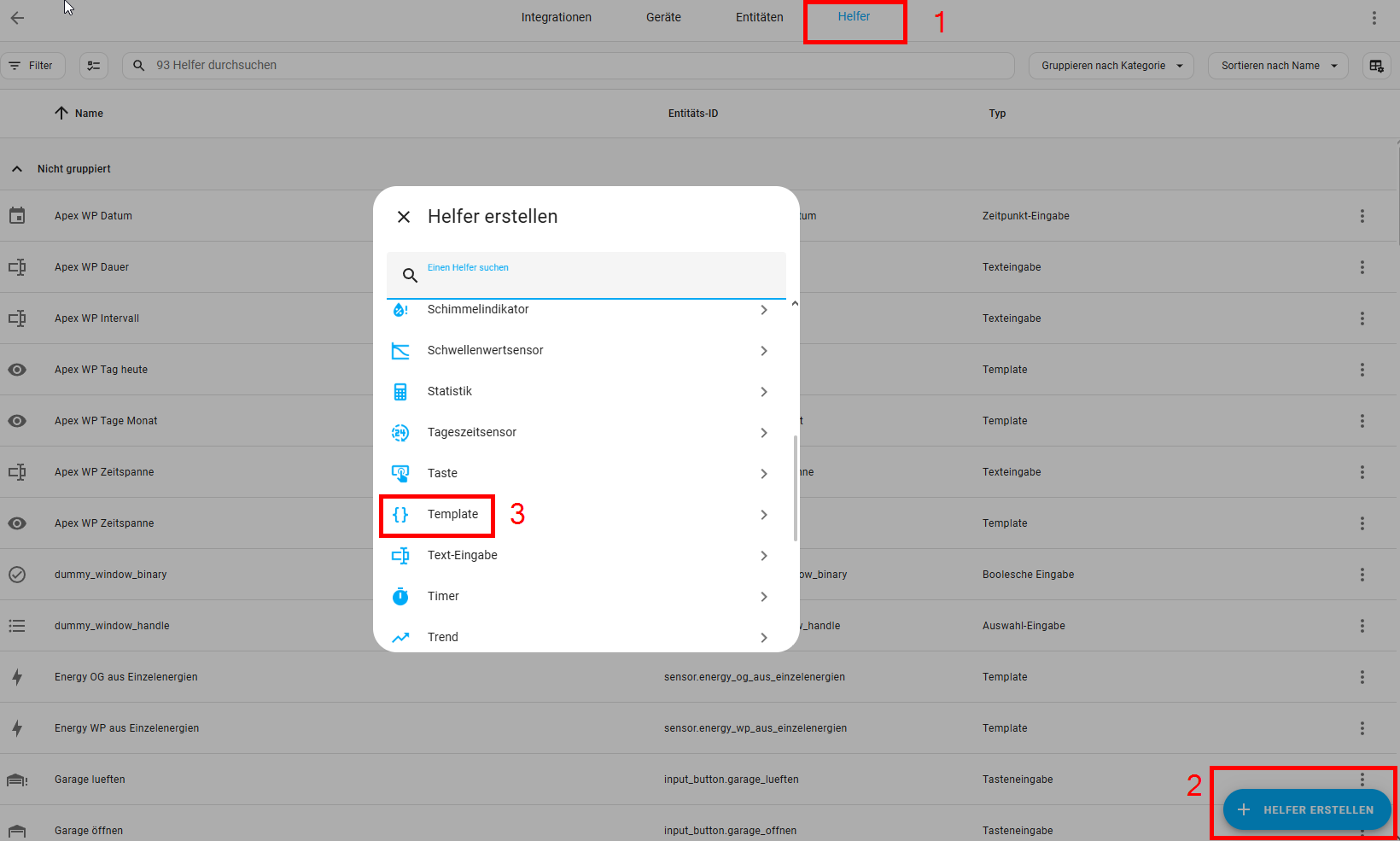

Zuerst auf Einstellungen → Geräte und Dienste → Helfer:
Template Helfer mit Zustandstemplate:
{{ states('sensor.xyz') | float(0) / 10 }}
Hier den Wattsensor deiner Steckdose eintragen
