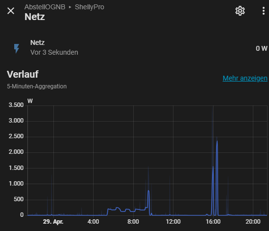

Also ähnlich einer solchen Auswertung:
Dieses Bild den Lei(s)tungbezug über den Shelly. Und so hätte ich es gerne.
