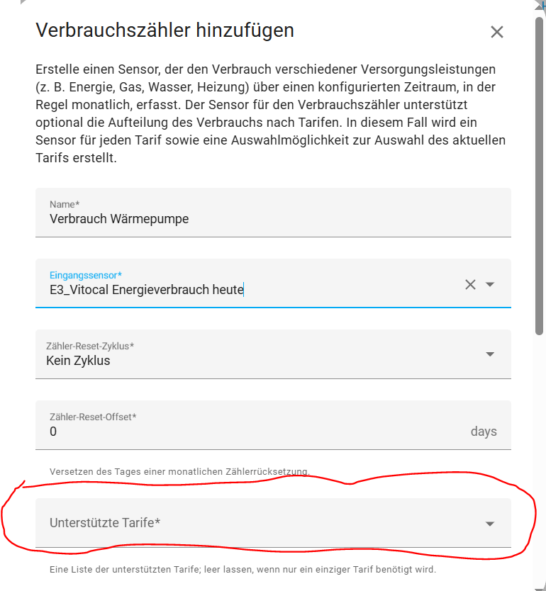

ich würde mir gerne die Stromkosten meiner Wärmepumpe auf dem Dashboard anzeigen lassen. Nach Tag, Monat und Jahr. Den Stromzähler kann ich auslesen, habe aber nichts dazu gefunden, wie ich das mit einem Preis anzeigen lassen kann. Dazu kommt noch, dass ich Tibber habe, also einen dynamischen Stromkreis.

Am besten eignet sich wohl der Helfer “Verbrauchszähler”.

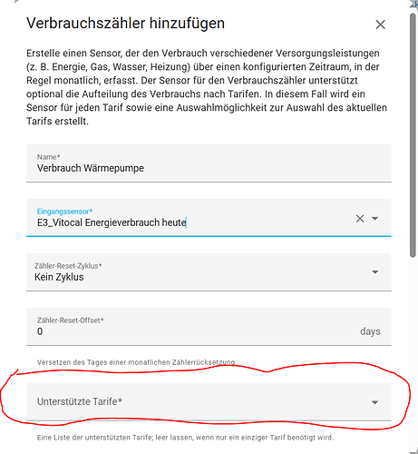

Aber wie bekomme ich den Tibber Tarif in die unterstützten Tarife? Das bekomme ich nicht hin.

Auf dem Energy Bord wird auch alles angezeigt. Aber ich würde es mir gerne als Entität auf dem normalen Dashboard anzeigen lassen. Am besten halt unterteilt in täglich, wöchentlich, monatlich usw. Das funktioniert gut mit dem Helfer Verbrauchszähler. Nur den Tarif bekomme ich da irgendwie nicht rein.
