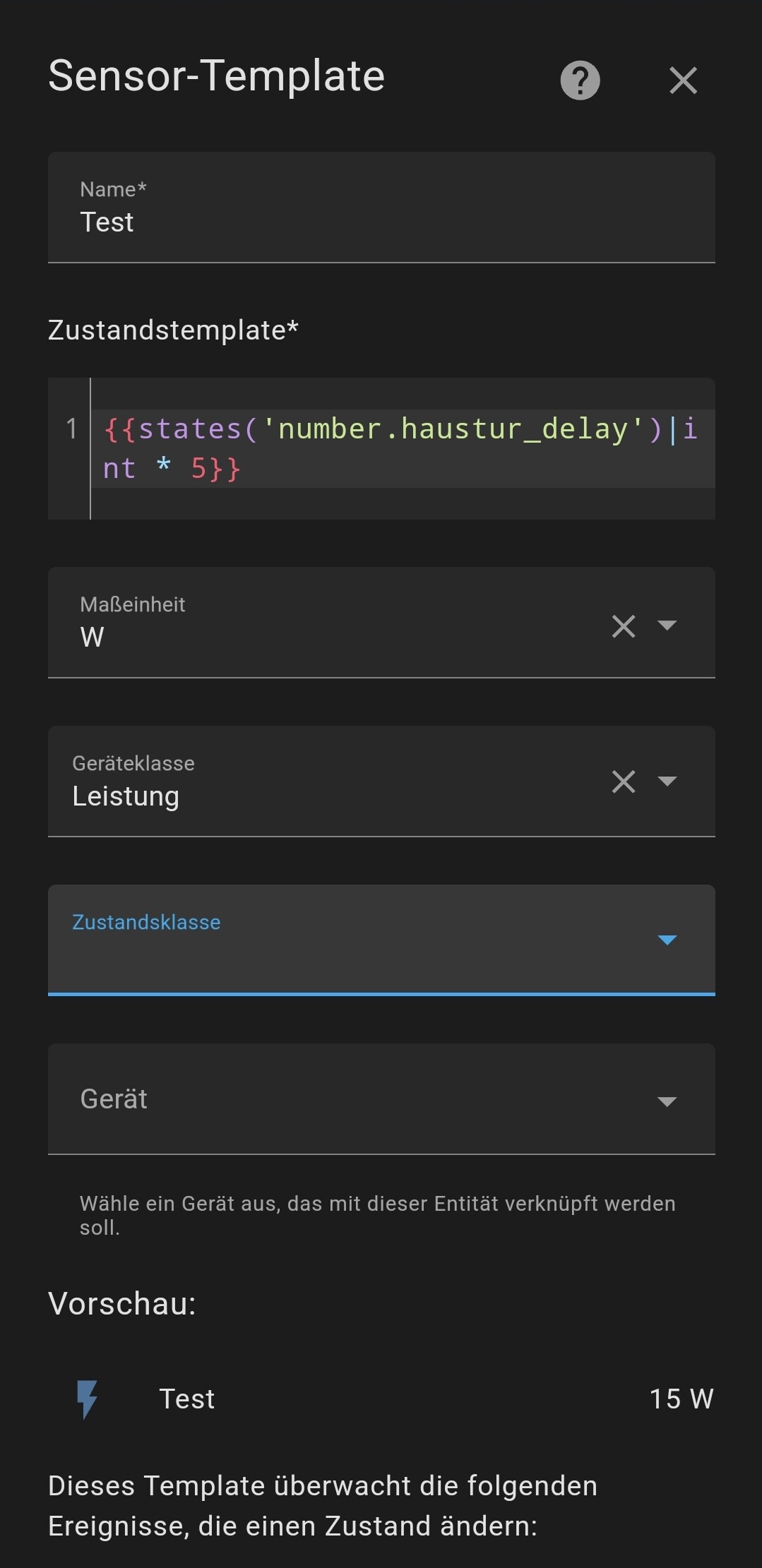

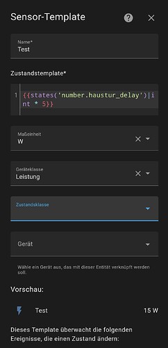

Du kannst in HA auch rechnen lassen. Leg dir einen Template-Helfer Sensor an
Damit kannst du dann weiter arbeiten.

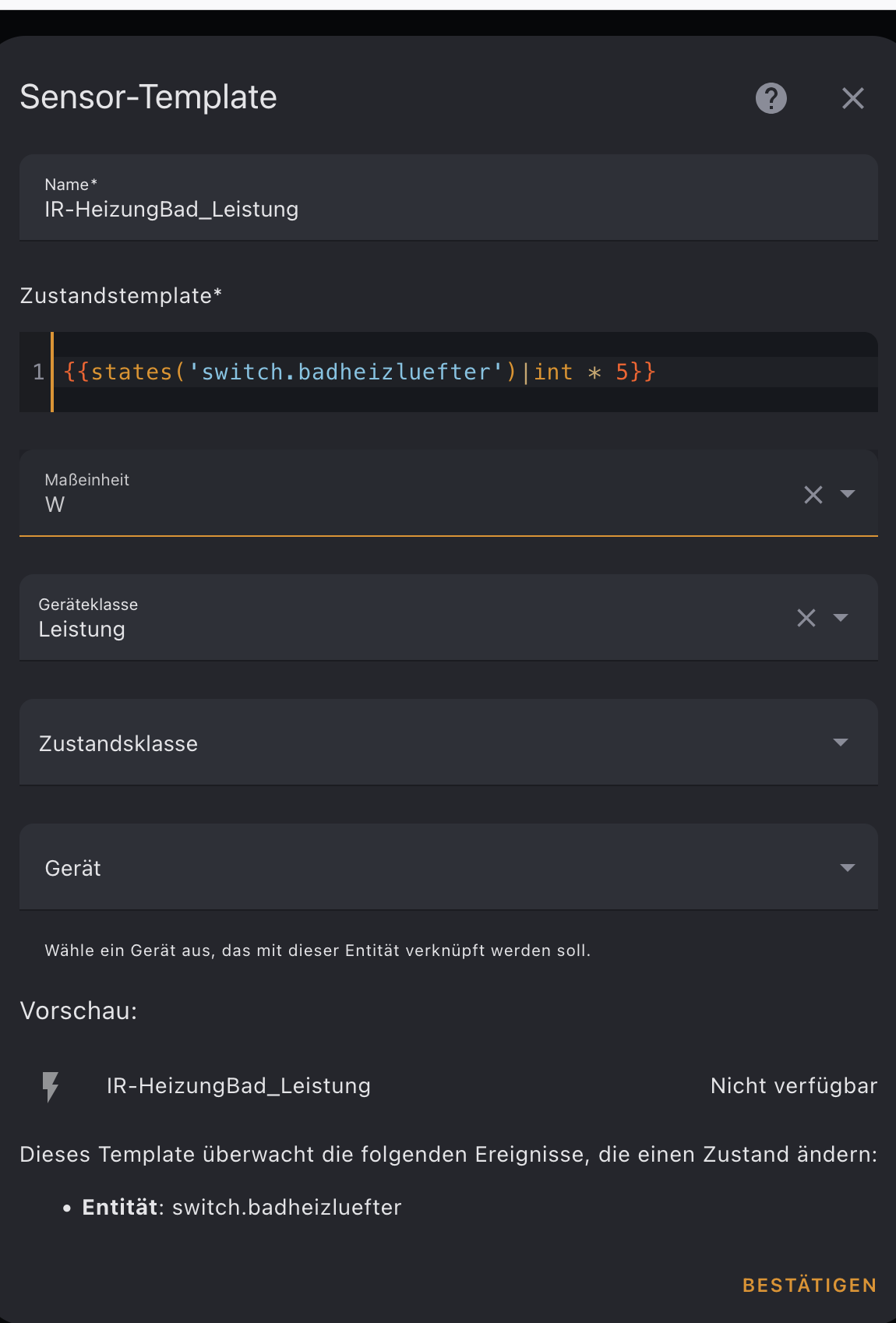

Hmm… Irgendwie sagt er mir ist nicht verfügbar…
