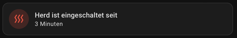

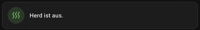

Der klassische Timer als Helfer, läuft ja Rückwärts. Das heißt Du gibst diesem einen Startwert. Das wonach Du sucht wäre einen Stoppuhr, oder?
Ich würde mir einen Schwellenwertsensor als Helfer erstellen. Als Obergrenze 1000W. Sprich, der so erstellte Binary Sensor ist an, Wenn Wert über 1000W steigt und ist aus, wenn der Wert unter 1000 fällt.
Im Dashboard würde ich dann z.B. eine Template Mushroom Karte verwenden.
