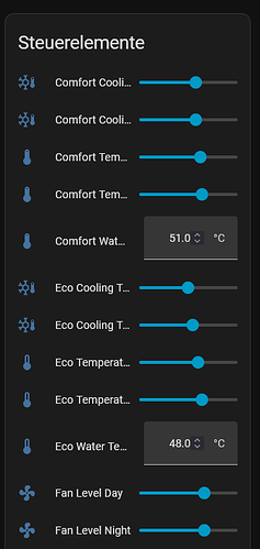

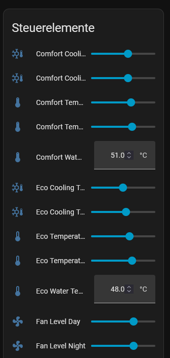

Hallo, ich wollte mal fragen ob man über eine der Integrationen und mit dem ISG Web auch die Lüftung, z.B. an der LWZ 5s Plus steuern kann?
Danke und Gruß
Gleiche Frage habe ich auch. Davon hängt auch die Kaufentscheidung für das ISG Web ab.
Hänge mich mal dran.
Ich kann folgende Positionen mit der ISG HACS Version an meiner LWZ 8 CS Premium ändern:
