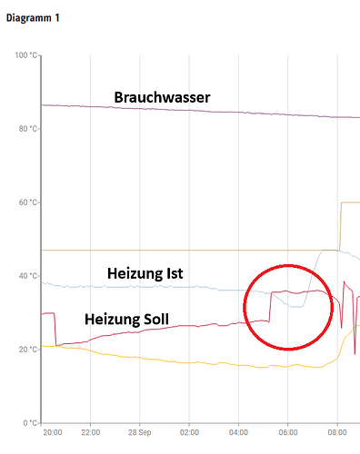

Das Problem: Der Hygiene-Schicht-Speicher funktioniert „zu gut“. Das Aufheizen via Heizstab habe ich auf 80°C beschränkt. Im Frühjahr und Herbst steht aber oft so viel PV-Überschuss zur Verfügung, dass diese Grenze im Brauchwasser schnell erreicht wird und der Rest ins Netz eingespeist wird. Gleichzeitig wird im unteren Bereich des Speicher (Bereich für die Heizung) das Wasser praktisch nicht erwärmt und der Sollwert am frühen Morgen im Frühjahr und Herbst oft unterschritten. Dann springt die Wärmepumpe an und zieht dabei natürlich Strom aus dem Netz (während das Brauchwasser gleichzeitig darüber 80°C hat).
Die Idee: Wenn man die Ladepumpe der Wärmepumpe kurz vor Erreichen der 80°C aktivieren könnte, könnte man deutlich mehr PV-Überschuss im Puffer-Speicher lagern und gleichzeitig den Strombezug aus dem Netz senken, weil dann eventuell auch genug Wärme für das Heizen am frühen Morgen verfügbar wäre.
