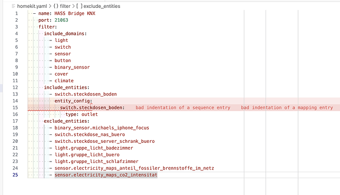

Besten Dank aber ich kriege das nicht hin. Hier kommt immer eine Fehlermeldung… Hast du vielleicht noch einen größeren Auszug aus der yaml Datei???

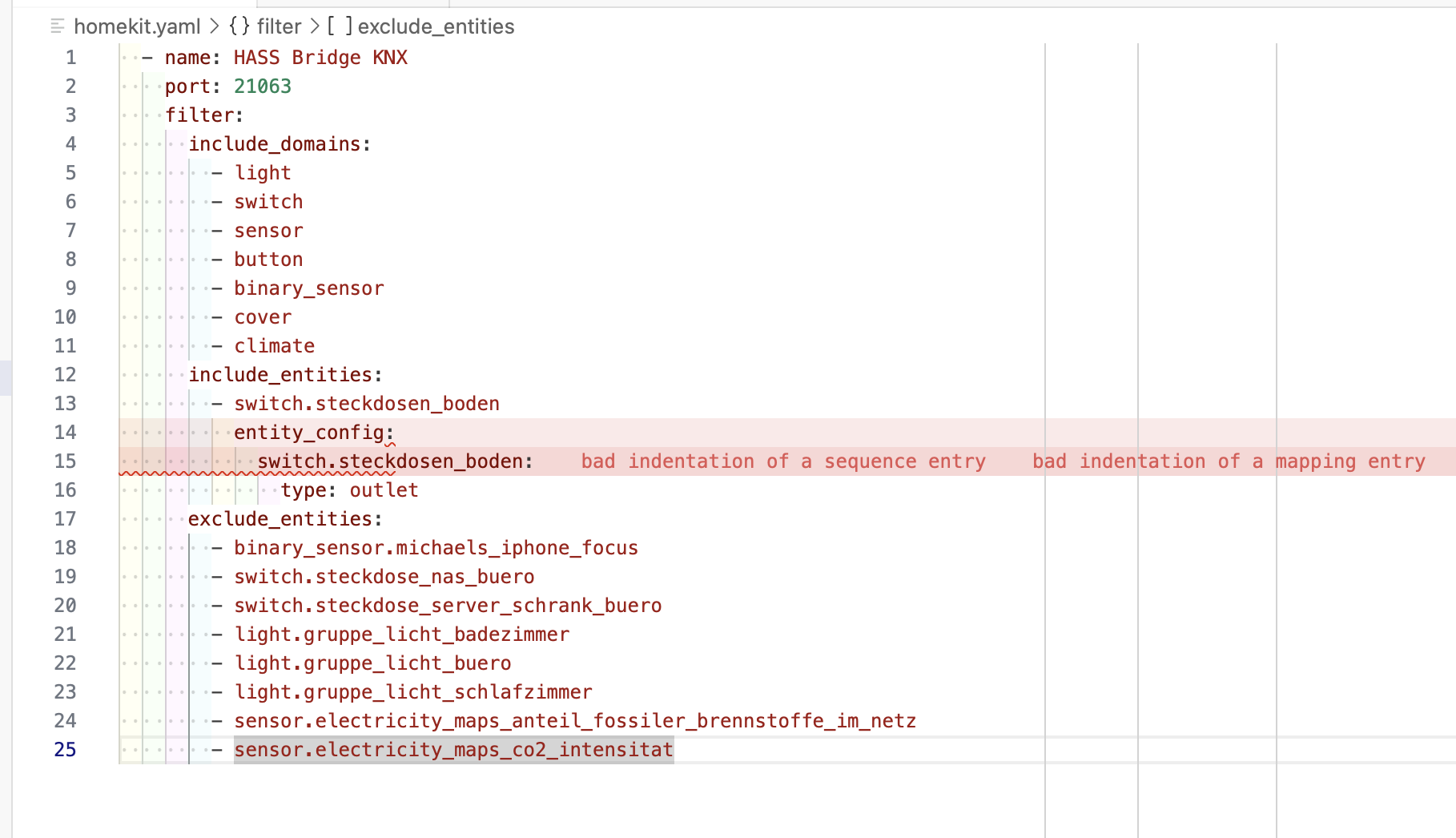

Du hast den Teil zu weit eingerückt. entity_config: und der Teil darunter gehört auf die gleiche Höhe wie z. B. include_entities:

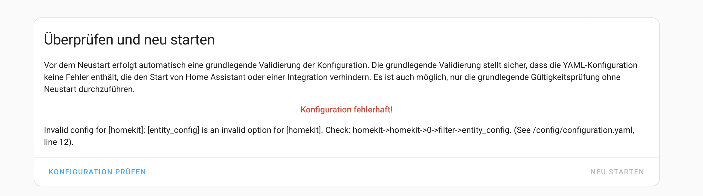

Ok, habe ich gemacht und nun ist auch die Fehlermeldung aus der HomeKit.yaml raus. Dafür sagt mir jetzt die Konfigurationsprüfung das “entity_config” eine ungültige Option ist. Ich verzweifele hier noch…

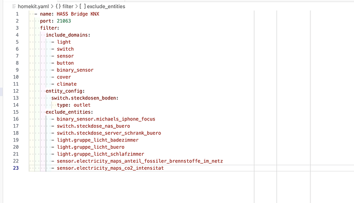

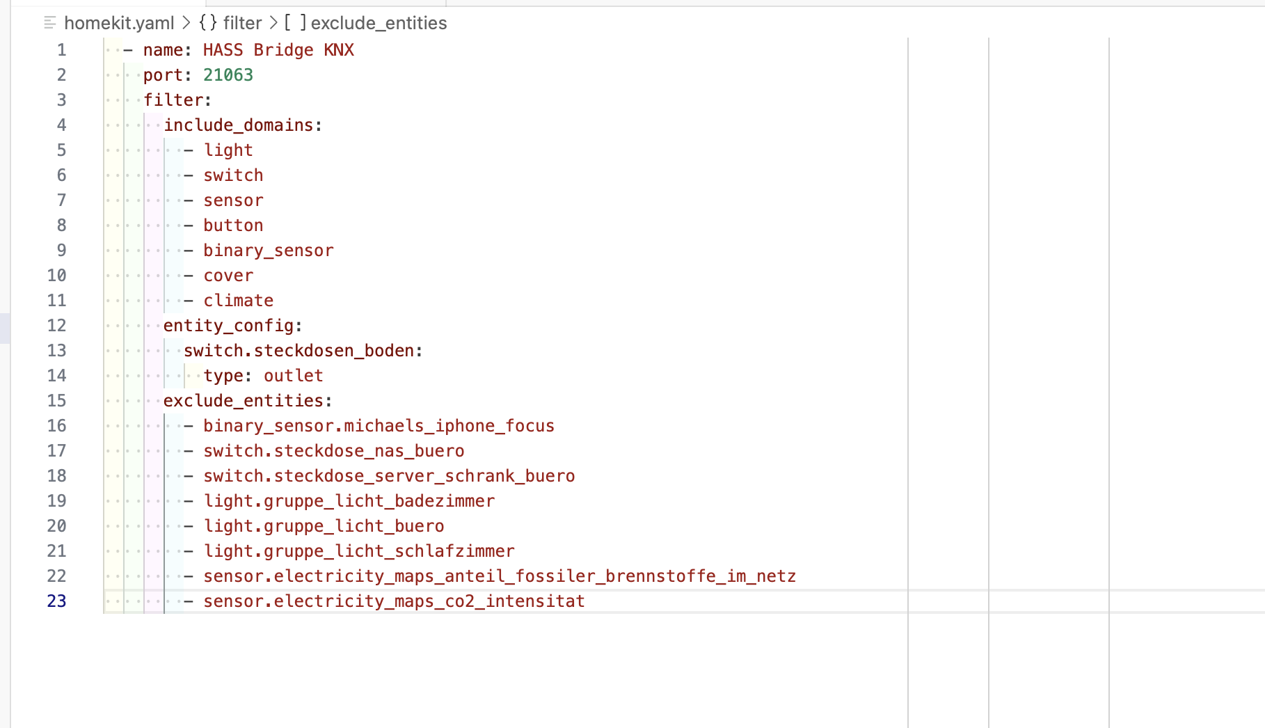

Ich glaube mit der Einrückung stimmt immer noch was nicht. Schau mal hier
Ich kenne mich mit HomeKit leider nicht so gut aus. Ich glaube entity_config muss auf die Höhe von filter.
Ich werde verrückt… Das wars tatsächlich “entity_config” auf Höhe von Filter war die Lösung…

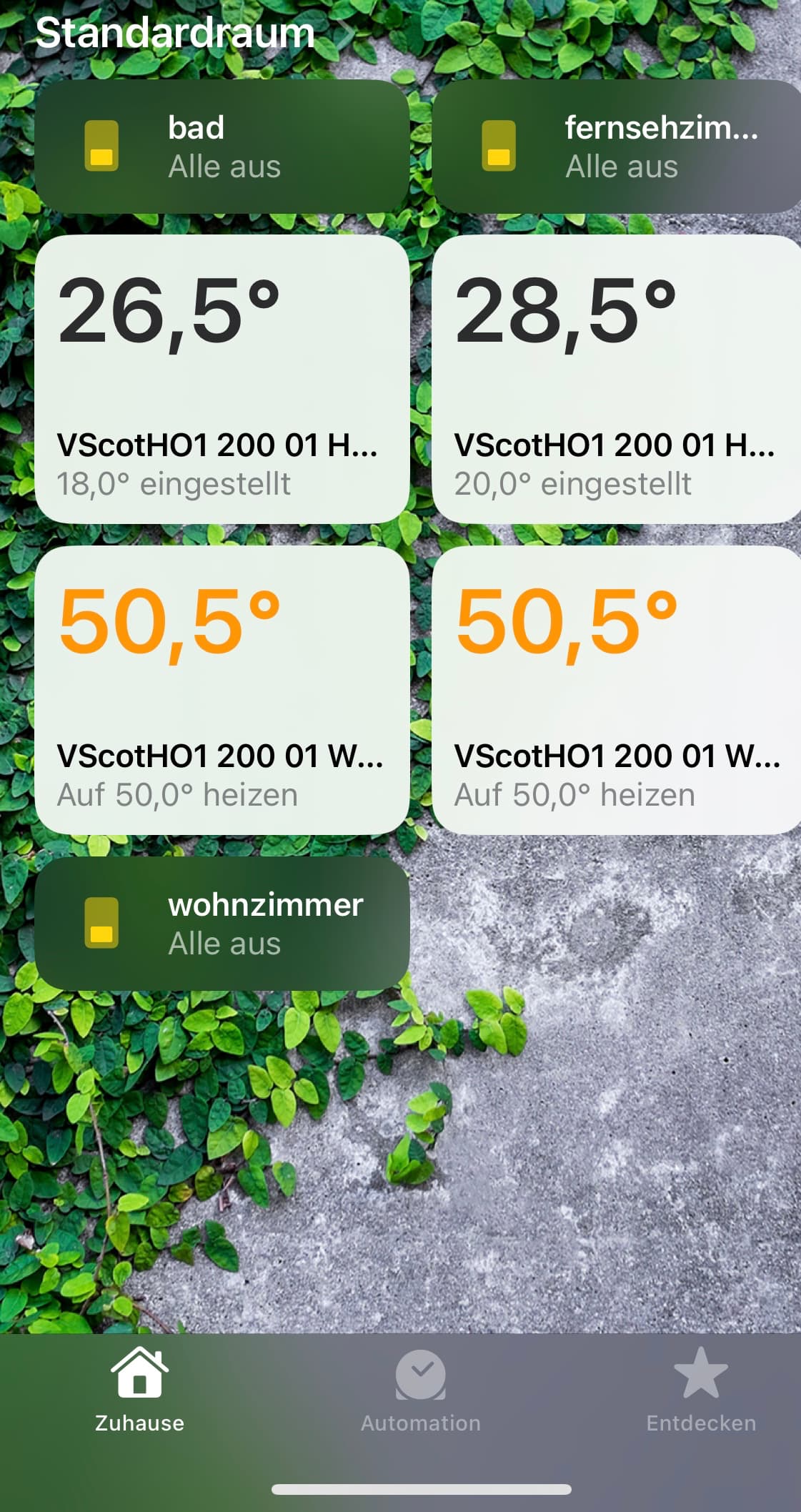

Das Script habe ich jetzt wie folgt abgeändert, mit dem Ergebnis das nur die Geräte erscheinen die ich bei exclude stehen habe :roll_eyes: Was läuft hier falsch?
Habe hier auch nochmal einen Screenshot aus der Ansicht in der Home App auf dem iPhone.

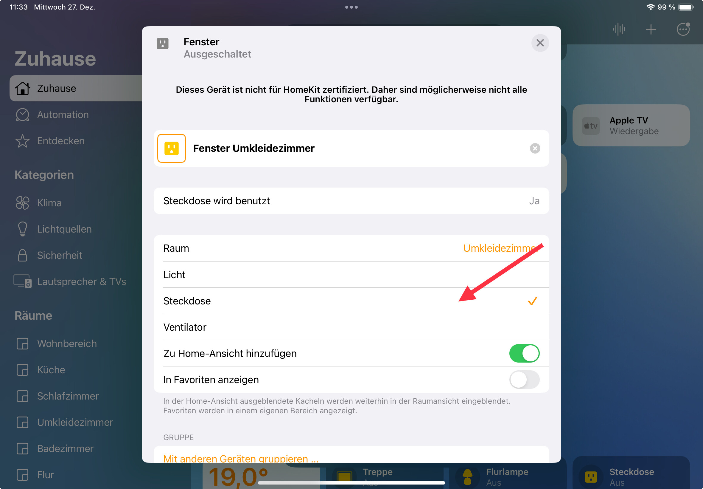

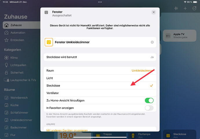

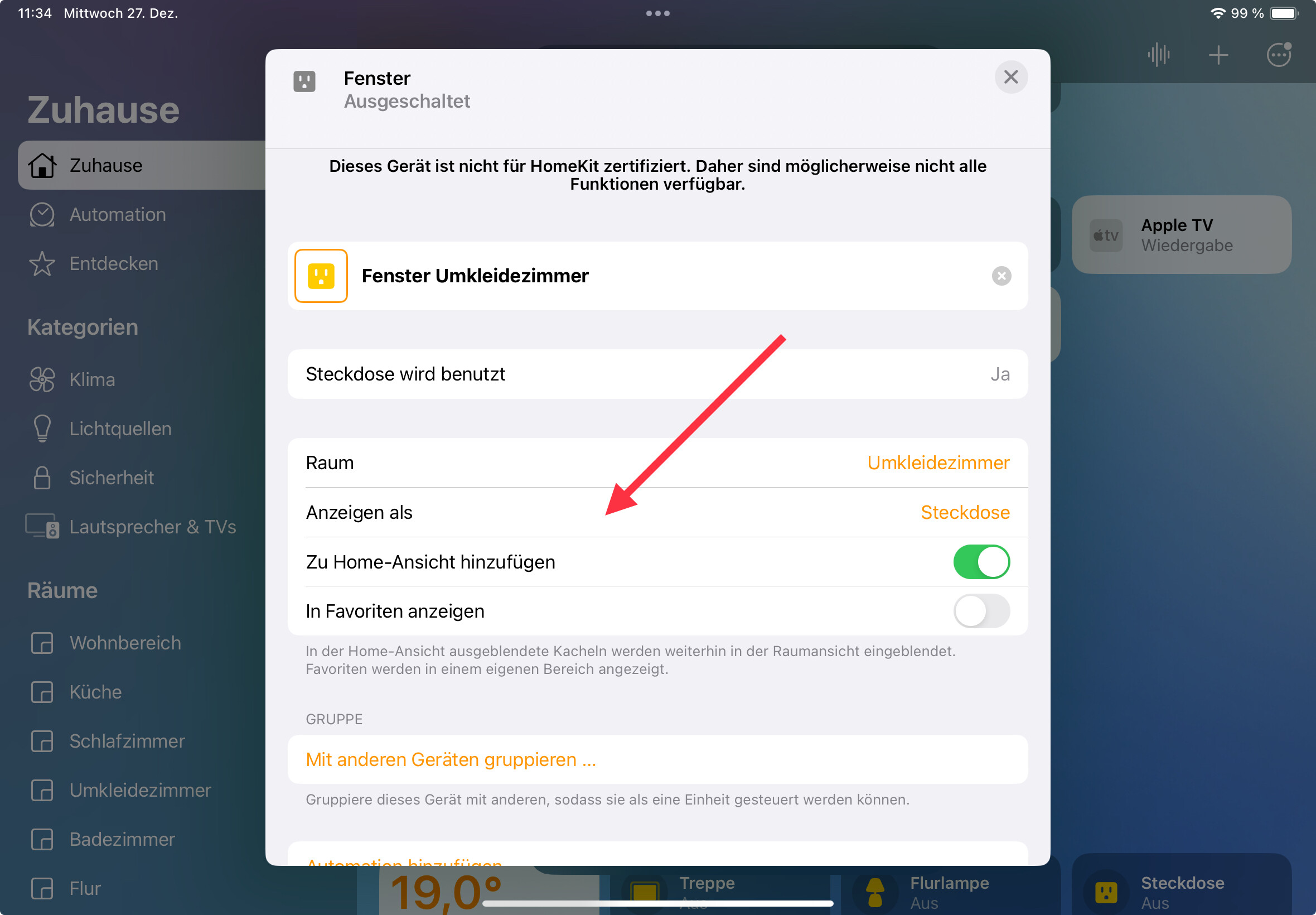

Moin, ich nutze zwar HomeKit Bridge (Integration) und nicht yaml Eintrag.
Aber es müsste auch bei dir gehen / funktionieren …in Geräten Einstellungen (HomeKit) „anzeigen als“ ändern … Gruß
