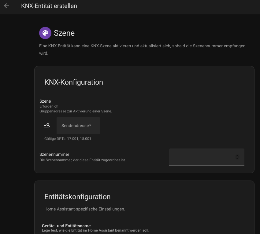

Cool Danke dir. habe ich mir installiert. Leider bekomme ich den korrekten Pfad nicht konfiguriert. Ich habe über die KNX Integration (UI) meine Szenen konfiguriert. Ich weiß aber nicht wo diese gespeichert werden um den korrekten Pfad zu benennen. meine scenes.yaml ist jedenfalls leer …
Sorry, ich habe kein KNX und weiß nicht, ob es funktioniert, wenn man dort Szenen definiert.
Ich denke man muss die Szenen direkt in HA erstellen. Ich hatte mal welche in Hue, die auch nach HA weitergegeben werden, aber damit konnte stateful scenes auch nicht umgehen.
Ich bin aber dazu übergegangen, dass HA das zentrale System ist, in dem alle Automationen, Szenen usw. definiert werden. Sonst wird man ja wahnsinnig und dafür ist HA ja irgendwie da :wink:
Keine Ahnung, ob das für dich mit KNX auch ein sinnvoller Ansatz wäre.
