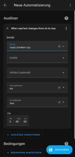

Du könntest dir einen Schalter-Helfer anlegen und diesen ins Dashboard holen. Der Schalter ist dann der Auslöser.
Oder du erstellst dir anstelle einer Automation ein Script (quasi ne Automation ohne Auslöser). Dieses kannst du dann mit nem Schalter auf dem Dashboard schalten.

Dann mach es wie @maxe es geschrieben hat und leg dir ein Skript an anstelle der Automation. Das Skript holst du dir dann ins Dashboard.
Oder du setzt als letzte Aktion in der Automation Dienst ausführen und dann input_boolean.xyz (dein Schalter) auf Aus.
