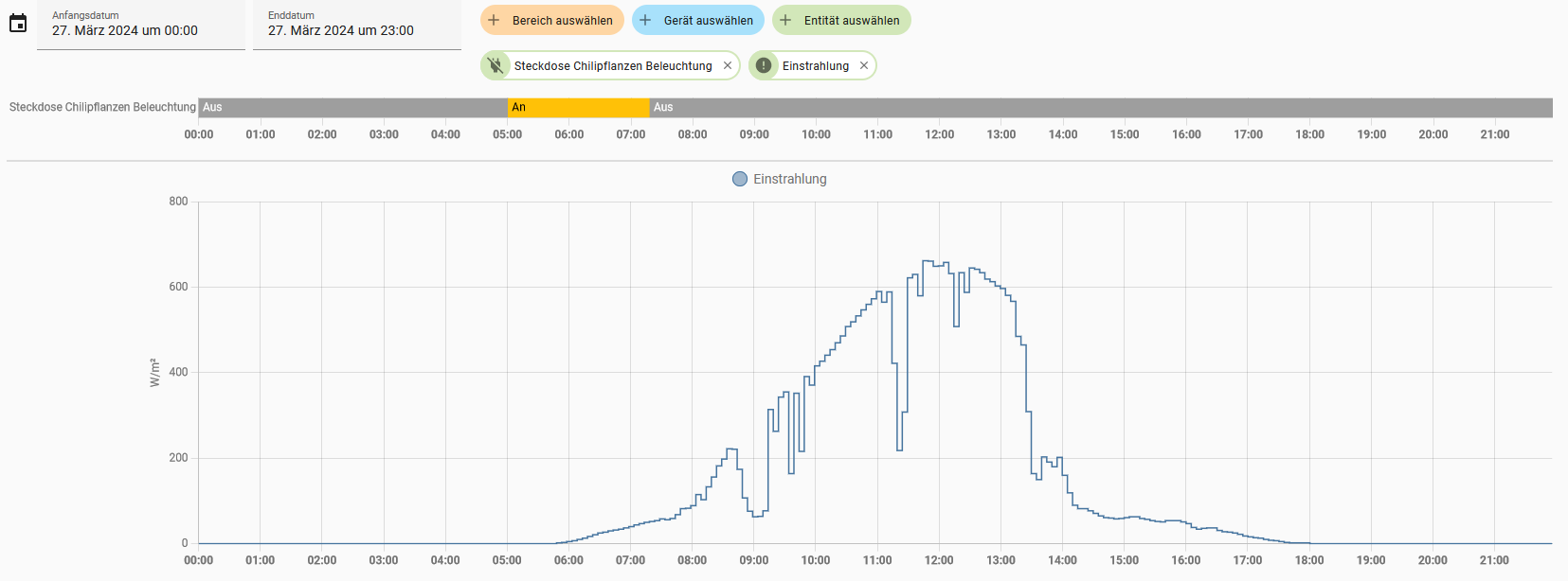

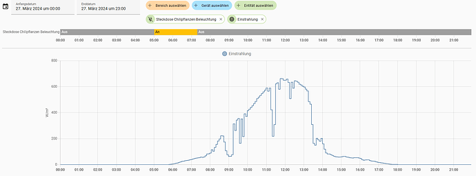

Hallo, Entschuldigung für die späte Reaktion, aber ich war unterwegs und habe die Automation erst anpassen und probieren müssen.
Danke erstmal für die Hilfe von Osorkon.
Mein heutiger erster Test hat folgendes Ergebnis gebracht:
Die Steckdose hat sich pünktlich um 5 Uhr eingeschaltet und bei Erreichen von einer Strahlung von 50W/m² richtig ausgeschaltet, aber danach ist nichts mehr passiert (siehe Diagramm im Anhang).
Wo könnte der Fehler liegen?
Ich bitte noch einmal um einen Rat.
