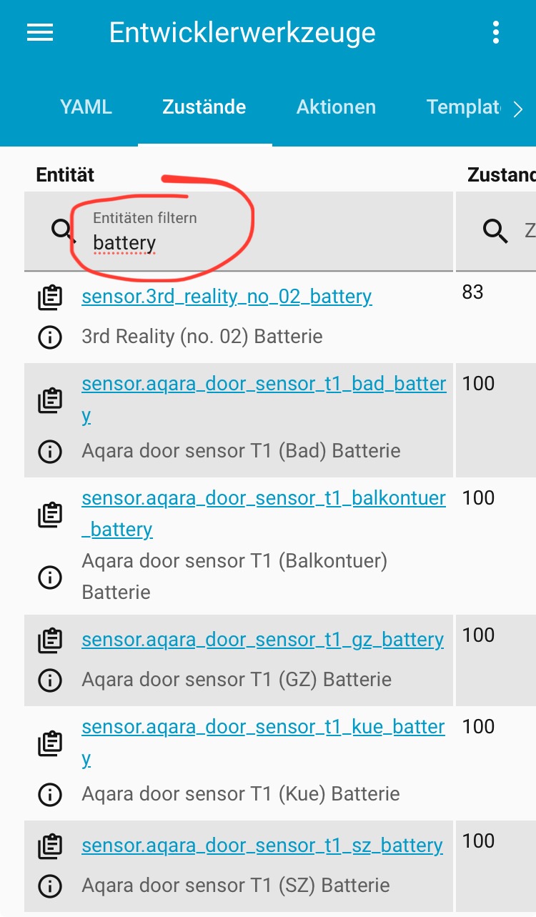

Ja, das geht. Klick Dich mal nach
Entwicklerwerkzeuge → Zustände
durch. In das Feld Entitäten filtern gibst Du battery ein. Tadaaa …
Gleiches geht mit temperature, humidity, usw. :wink:

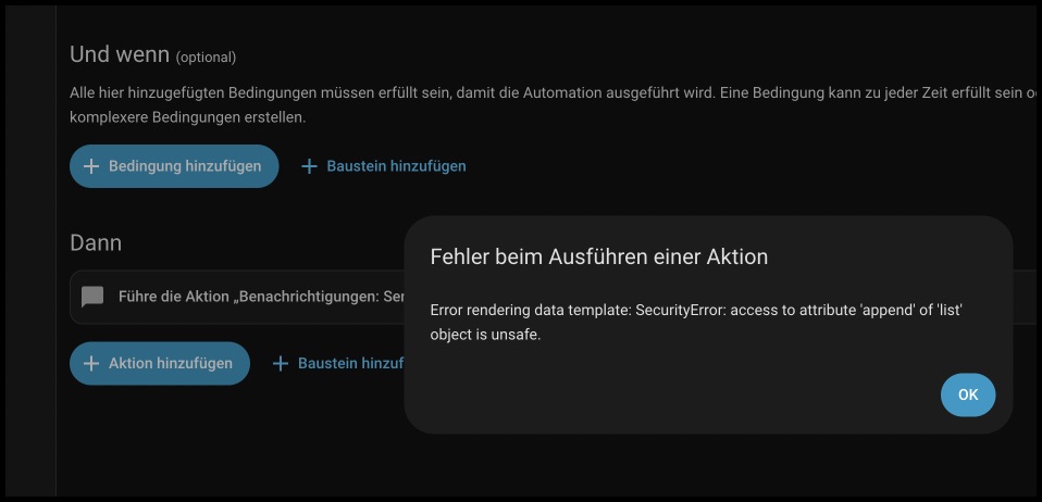

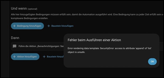

alias: Cravallos - Akkustand < 21%
description: Tägliche Benachrichtigung über Batterien mit weniger als 21%
trigger:
  - platform: time
    at: "20:00:00"
condition: []
action:
  - service: notify.mobile_app_roberts_handy
      title: 🛑 Liste aller Akkus < 21% 🛑
      message: >
        {% set low_batteries = [] %}
        {% for entity in states if state_attr(entity.entity_id, 'device_class') == 'battery' and 'plus' not in entity.entity_id %}
          {% set level = states(entity.entity_id) | float(default=-1) %}
          {% if 0 <= level < 21 %}
            {% set _ = low_batteries.append(state_attr(entity.entity_id, 'friendly_name') ~ ' (' ~ level|round(0) ~ '%)') %}
          {% endif %}
        {% endfor %}
        {% if low_batteries %}
          🪫 {{ low_batteries | join('\n🪫 ') }}
          {{ low_batteries | count }} Batterien haben < 21%
        {% else %}
          ✅ Alle Batterien sind über 21%
        {% endif %}
Versuche das mal.
Das funktioniert leider nicht…. Sieht aber deutlich übersichtlicher aus als mein Zeug!!! :+1:
