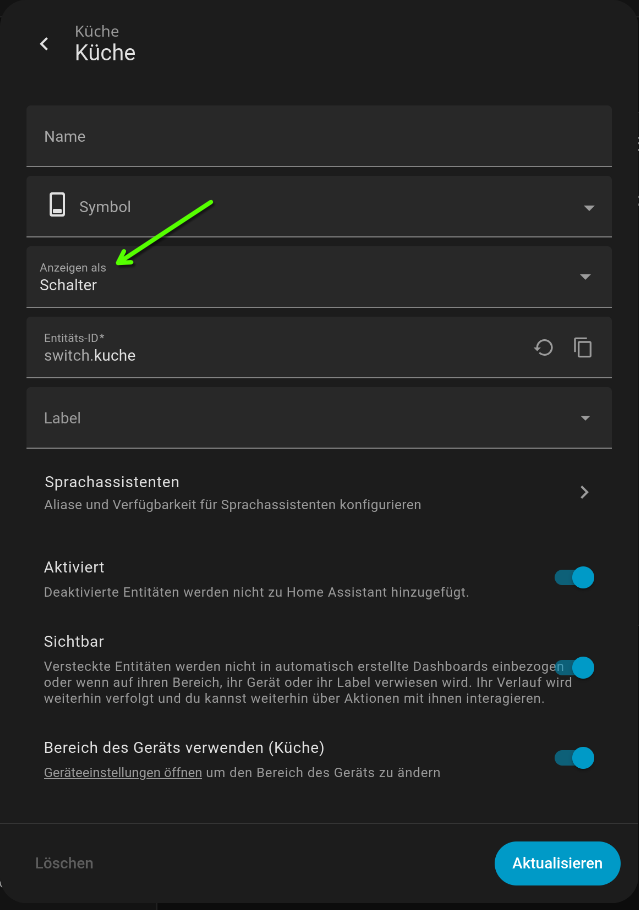

Du kannst eine Schalter switch. Entität aber einfach zu einem Licht machen:

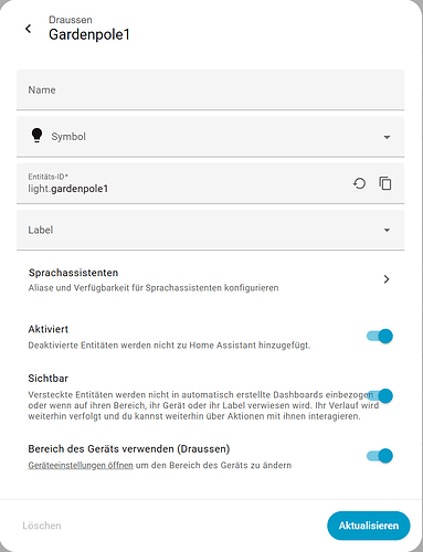

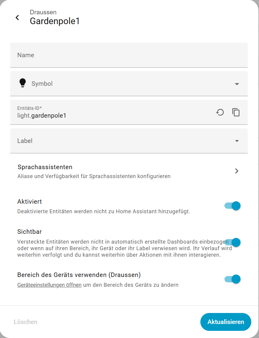

danke, das war auch meine Vermutung. Hier mal ein Licht, welches nicht angezeigt wird

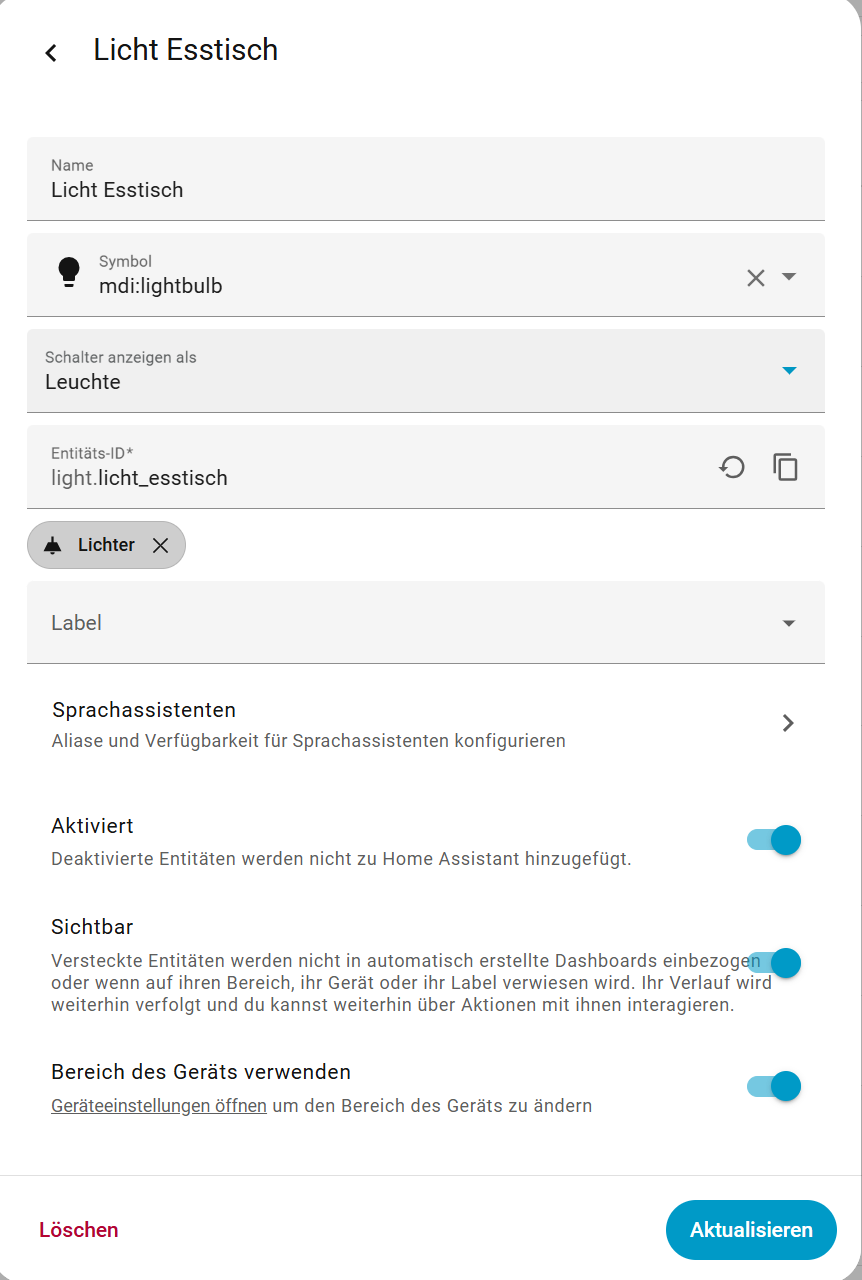

diese hier funktioniert:
aktuell noch nicht. ein paar sind noch Schalter, aber auch wenn icvh die als Licht anzeigen lasse, tauchen die in der Status Card nicht auf.

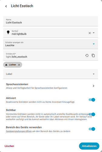

Ich habe noch ein bisschen Zeit investiert und bin nun zu folgendem Ergebnis gekommen:
Schalter als Lampen anzeigen und dann einen Bereich zuweisen. Ohne Bereich wird nichts angezeigt!
