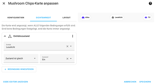

Du kannst die Kacheln der einzelnen Lampen über Sichtbarkeit nur anzeigen lassen, wenn diese an sind.
z.B.:
visibility:
  - condition: state
    entity: light.leselicht
    state: "on"
