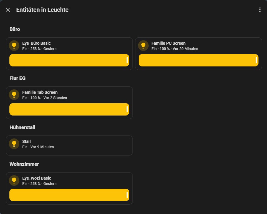

Unter Leuchten werden mir 2 der 7 Fibaro Motion Sensor angezeigt und die Entität vom Tablet, auf dem HA mit Browser Mod im Flur läuft. Sonst nur 1 Entität, die tatsächlich ein Licht ist.
Von 14 Leuchten, erscheint also nur 1 in der Karte:

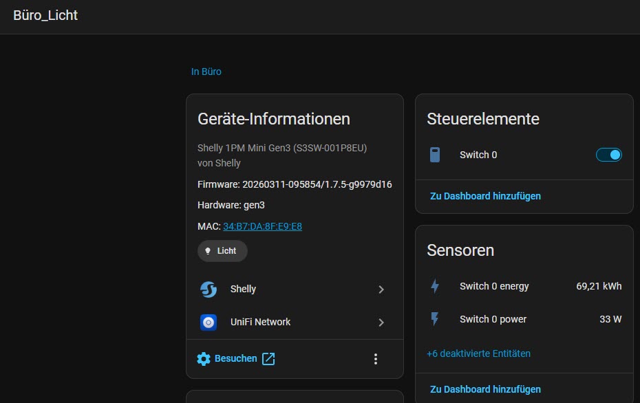

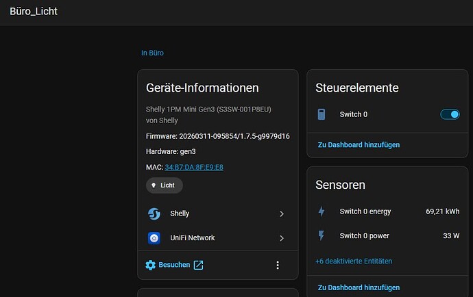

Den Geräten habe ich bei der Einrichtung jeweils passende Labels zugeordnet.
An welche Stelle kann ich prüfen, in welcher Domain die Entitäten wirklich stecken und wie kann ich diese Ändern?
Was mache ich, wenn aus einem Shelly 2PM aus einer Doppelsteckdose irgendwann ein Aktor für einen Doppellichtschalter wird? Wie bekomme ich den dann von der Domain switch. in die domain light. ?
