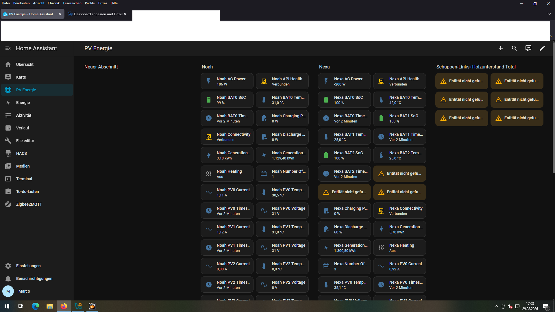

ich bin noch neu bei HA und würde jetzt gerne die bisher eingebunden Wechselrichter auf meinem erstellen PV Dashboard anzeigen lassen. Allerdings brauche ich nicht alle Werte, sonder nur die 2 die mich interessieren. Wenn ich auf das Gerät gehe, kann ich das Feld Sichtbar abwählen, trotzdem erscheint es aber auf dem Dashboard, wie kann ich das ändern, ohne das Gerät zu deaktivieren?
die mit dem roten X sollen weg

So einfach ist das leider nicht, da die einzelnen Punkte unter dem einen Gerät gelistet sind.
bsp. 1 wechselrichter als Kachel eingefügt auf dem dashboard. in der Kachel sind jetzt 6 Einträge. Ich möchte nur 2 davon sehen.
Also auf deinem Bild sieht es so aus, das es 6 Kachelkarten und eine Überschrift sind. Wie gesagt Dashboard Editieren, auf der Kachel ob rechts das 3 Punkte Menü auswählen und dann auf löschen gehen bei den nicht gewünschte Entitäten bis nur noch die 2 Gewünschten übrig bleiben..
Ich nehme an das du vom Gerät aus auf “Zu Dashboard hinzufügen” geklickt hast. Dann werden alle Entitäten nach dem Standard auf das gewünschte Dashboard hinzugefügt. Wenn du eh nur 2 Entitäten brauchst (vorallem wenn es viele unnötige Entitäten sind), würde ich es vom Dashboard aus hinzufügen.
Kommt falsch rüber, das ist das Dashboard
und in dem Dashboard möchte ich die Kachelfelder editieren wie weiter oben auf dem Bild
