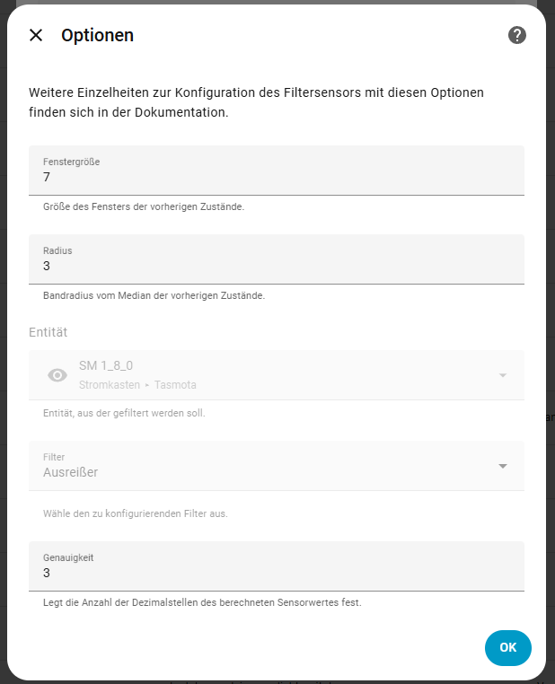

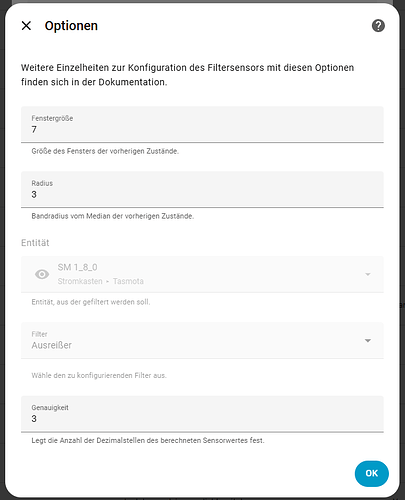

Für den Stromzähler gelesen vom Tasmota.
Erstelle Dir einen Helfer Filter.
Mit diesen Parametern. Entität anpassen.

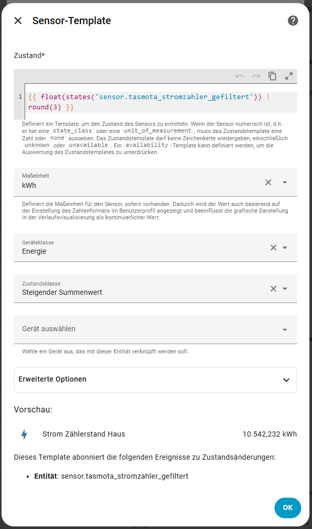

Daraus erstelle ich einen Sensor_Template.
Damit kannst Du dann weiterarbeiten.
