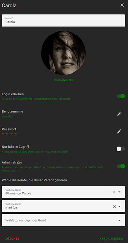

Hast du für die 4 Personen unterschiedliche Benutzer in HA eingerichtet und die Geräte (IPhones) dann den Benutzern zugewiesen?
Ja, z.B. meine Frau:
Mmmh - möglicherweise weil 2 Geräte zugewiesen sind? Bei mir sind es sogar fünf, und dann weiß er vielleicht nicht, welches angezeigt werden soll?
Ist das iPad immer zu Hause? Dann würde ich das mal raus nehmen zum Testen.
War bei mir auch so. Solange eines der Geräte zu Hause ist, wird die Person als zu Hause angezeigt.
