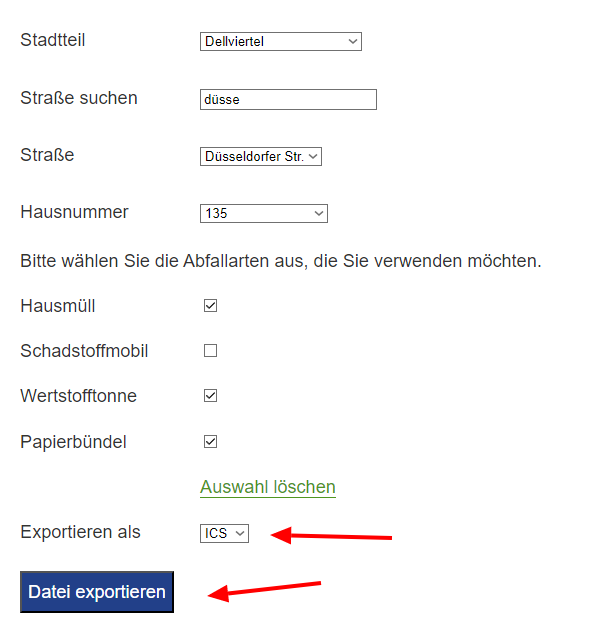

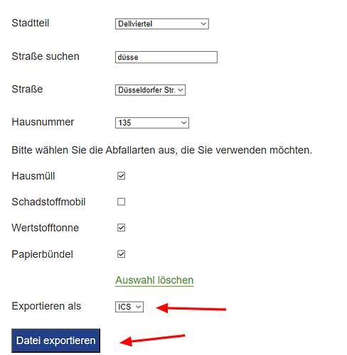

Du kannst den doch als ics exportieren und dann einbinden
Den Online Müllkalender kannst du als ICS Datei exportieren und dann in HA einbinden.
z.Bsp:
Eintrag in configuration.ymal :
waste_collection_schedule:
  sources:
    - name: ics
      args:
        file: "www/duesseldorferstr135duisburg.ics"
      customize:
        - type: Hausmüll
          icon: mdi:trash-can
        - type: Wertstofftonne
          icon: mdi:recycle
        - type: Papierbündel
          icon: mdi:recycle
  fetch_time: "04:00"
  day_switch_time: "11:00"
Duisburg benutzt Abfall.io zumindest kam von da der Downloadlink.
Also probiere es mal mit der Config für Abfall.io
Tobi
