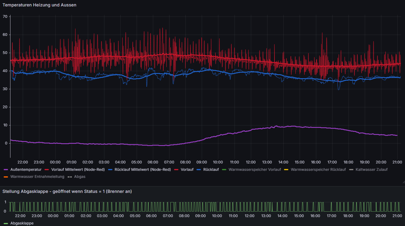

Für Node-RED gibt es schon was “fast Fertiges”.
Da muss man nur noch ein wenig drum herum basteln, um es an seine Aufgabe anzupassen.
Der Node heißt “smooth”
Der kann einiges.
Wenn der bei dir nicht in der Palette ist, kannst du den einfach nachinstallieren.
Ich benutze den zB. um den Temperaturtiefstwert der vergangenen Nacht auf dem Dashboard anzuzeigen. Könnte man noch eleganter machen, funktioniert aber gut.
Oder um Temperaturen meiner Heizungsanlage zu mitteln, um sie in Grafana anzuzeigen.
Die average - Funktion von Grafana fand ich nicht so gut.
