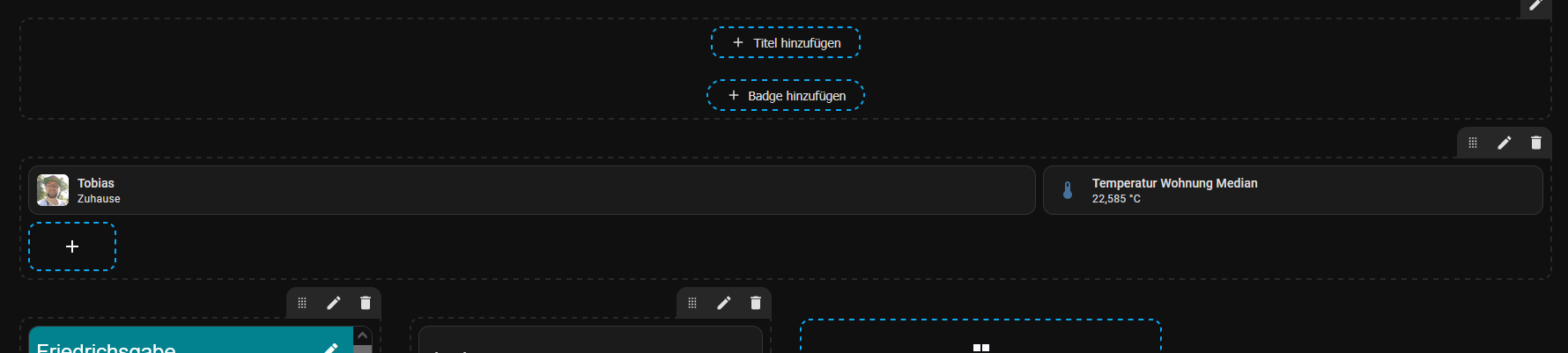

Wen dein Dashboard 3 Abscnitte breit ist kannst du den ein Abschnitt 2Breit machen den anderen 1Breit.
Oder du Machst den Abschnitt auf die Volle Breite und machst es dann über die Karten:
#Karte1
type: custom:mushroom-entity-card
entity: person.tobias
icon_type: entity-picture
grid_options:
columns: 32
rows: 1
#Karte2
type: tile
entity: sensor.temp_wohnung_median
features_position: bottom
vertical: false
grid_options:
columns: 16
rows: 1

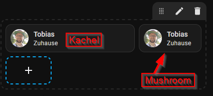

Das wird mit der Kachel karte nicht gehen, derren minimalbreite ist eine halbe spalte (6).
Guck dir vielleicht mal die Mushroom Karten an, der Entwickler davon ist inzwischen im NabuCasa Team und ist da für die UI und auch die Kacheln verantwortlich.
Bei den Mushroom Karten ist die minimale Breite 4 also genau 1/3 von einer Spalte (12)
Und die sehen auch fast identisch aus:

Habe ich, die eine Karte ist 8 Breit die ander 4 ![]()
Ist in einer Zeile in einem Abschnitt mit der Abschnittsbreite 1 ![]()
