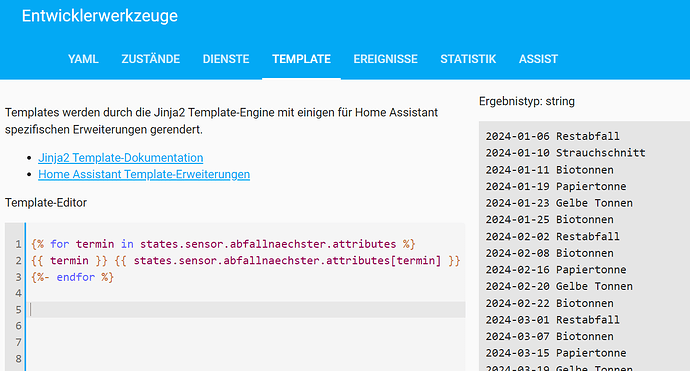

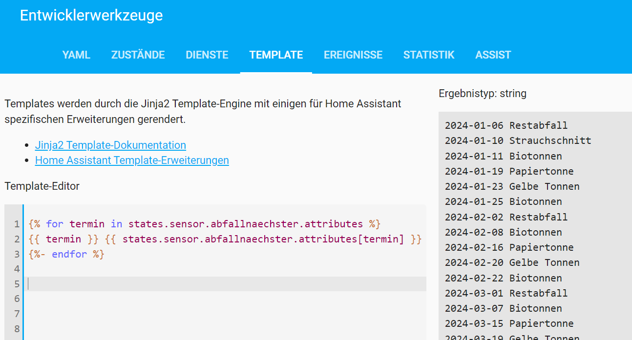

Ich könnte dazu bisher nur meinen ersten Entwurf anbieten:
{% for termin in states.sensor.abfallnaechster.attributes %}
{{ termin }} {{ states.sensor.abfallnaechster.attributes[termin] }}
{%- endfor %}
Da bekomme ich aber zum Beispiel das Datum nicht mehr formatiert wie in deinem Beispiel. Auch eine Begrenzung (z.B. nur die nächsten 5 Termine) habe ich noch nicht hinbekommen.

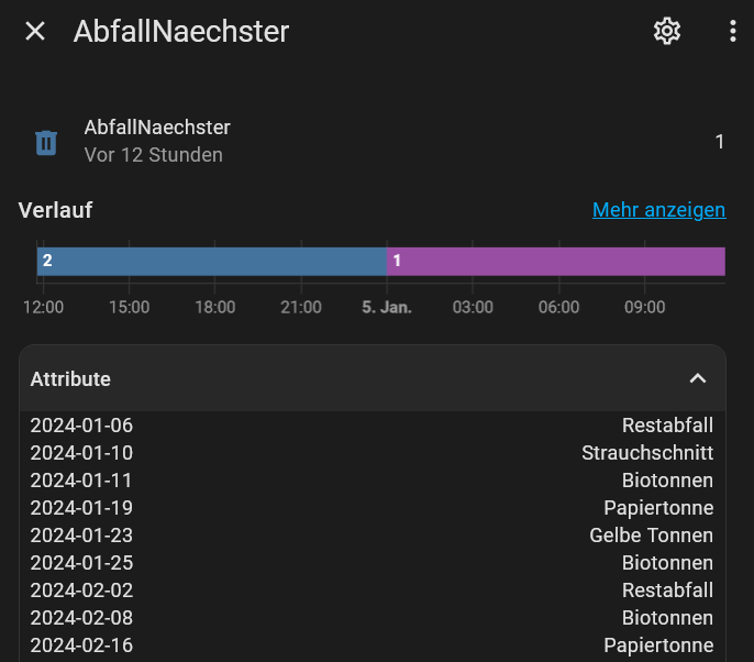

Ja. Genau das macht der Code von mir ja:
{{ states.sensor.abfallnaechster.attributes[termin] }} am {{termin[8:10]}}.{{termin[5:7]}}.{{ termin[:4] }}
{%- if loop.index >= 5 -%}{% break %}{%- endif -%}
{% endfor %}
Ergebnis:
Restabfall am 06.01.2024
Strauchschnitt am 10.01.2024
Biotonnen am 11.01.2024
Papiertonne am 19.01.2024
Gelbe Tonnen am 23.01.2024
Die Termine werden aus den Attributen des “abfallnaechster”-Sensors entnommen, wo sie bereits in sortierter Form drin stehen:

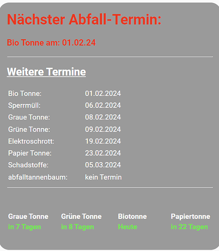

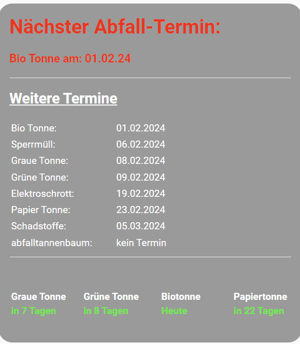

Ich würde gerne an Euch noch eine Frage stellen, die ich gerne umsetzen würde:
Ich möchte, dass das Wort “morgen” oder “heute” blinkt, wenn es unten in der letzten grünen Zeile erscheint. Wäre das möglich??
Hier mein Code:
{#     In der nächsten Zeile die Namen der Abfallsensoren eintragen, ohne "sensor." !!!   #}
{% set abfall_sensoren = ['abfallrestmuell','abfallgruenermuell','abfallbiomuell','abfallelektroschrott','abfallschadstoffe','abfallpapiermuell','abfallsperrmuell','abfalltannenbaum'] %}
{% set variable_name = 'abfallnaechster' %}
{% set ns = namespace(a=[],b=[]) %}
{% for item in abfall_sensoren %}
{% if has_value('sensor.' ~ item) %}
{% set ns.a= ns.a + [[as_timestamp((states.sensor[item].attributes.items()|list)[0][0]),(states.sensor[item].attributes.items()|list)[0][1]]] %}
{% else %} {% set ns.b= ns.b + [['kein Termin',item]] %}
{% endif%}
{%endfor%}
{% set l= ns.a|sort()|list %}
{% set ns.a=[] %}
{% for item in l%}
{% set ns.a= ns.a + [[(item[0]|timestamp_custom('%d.%m.%Y')),item[1]]] %}
{% endfor%}
{% set l = ns.a+  ns.b %}
# <font color = red>Nächster Abfall-Termin:
{% if has_value('sensor.abfallnaechster')  %}
{#     In der nächsten Zeile ggf. die Anzeigenamen anpassen!!!                             #}
### {{ states.sensor.abfallnaechster.attributes.values() | first | replace("Papiertonne", "Papiertonne am:") | replace("Grüne Tonne", "Grüne Tonne am:") | replace("Graue Tonne", "graue Restmülltonne am:") | replace("elektroschrott", "Elektroschrott am:") | replace("Bio Tonne", "Bio Tonne am:") | replace("Sperrmüll", "Sperrmüll am:") | replace("Tannenbaum", "Tannenbaum am:") | replace("Schadstoffe", "Schadstoffe am:") }} {{ states.sensor.abfallnaechster.attributes | first | as_timestamp |timestamp_custom("%d.%m.%y") }}
<font color = white>
{% else %}
### kein Termin
{% endif%}
<hr><b><u><h2>Weitere Termine</b></u></br></h2>
<table>
{%for item in l%}
<tr><td>{{item[1]}}:</td><td>&nbsp;&nbsp;&nbsp;&nbsp;&nbsp;&nbsp;&nbsp;&nbsp;</td><td>{{item[0]}}</td>
{% endfor%}
</table><hr></br><h4>
<table><tr>
            <td width="26%" align="left">Graue Tonne</th>
            <td width="28%" align="left">Grüne Tonne</th>
            <td width="26%" align="left">Biotonne</th>
            <td align="left">Papiertonne</th>
          <tr>
            <td align="left"><font color="gree">{% if has_value('sensor.abfallrestmuell') %} {{ states.sensor.abfallrestmuell.state}} {% else %} kein Termin {%endif %}
            <td align="left"><font color="gree"> {% if has_value('sensor.abfallgruenermuell') %} {{states.sensor.abfallgruenermuell.state  }} {% else %} kein Termin {%endif %}
            <td align="left"><font color="gree"> {% if has_value('sensor.abfallbiomuell') %} {{states.sensor.abfallbiomuell.state }} {% else %} kein Termin {%endif %}
            <td align="left"> <font color="gree"> {% if has_value('sensor.abfallpapiermuell') %} {{states.sensor.abfallpapiermuell.state  }} {% else %} kein Termin {%endif %}
</table>```
möchte hierzu nochmals eine Frage stellen. Wäre es möglich, die ersten beiden Zeilen, die in rot dargestellt sind, bei einem morgigen Termin blinken zu lassen?
