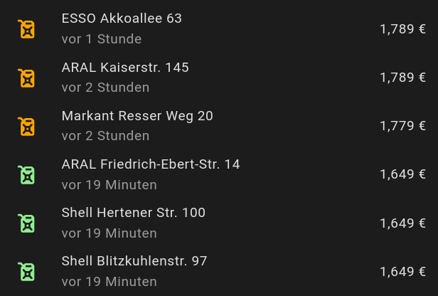

Der Code
type: custom:battery-state-card
secondary_info: "{last_changed}"
icon: mdi:fuel
colors:
  steps:
    - value: 1.7
      color: lightgreen
    - value: 1.8
      color: orange
    - value: 2
      color: red
filter:
  include:
    - name: entity_id
      value: sensor.*_super
sort:
  by: state
  desc: true
layout_options:
  grid_columns: full
Das Ergebnis
Foto_vom_2024-11-17_um_09-11-49

Das Ergebnis stimmt doch, nur die Sortierung ist/war falsch, oder?
Das ich mit “sort by state” und “desc false” schon experimentiert habe, schrieb ich bereits oben. Das Ergebnis wird auch nicht besser, wenn ich “ascending” verwende. Und ja, so wie @maxe es beschrieben hat, ist die aktuelle Situation: das Ergebnis stimmt, nur die Sortierung nicht.
Als Umsteiger von openhab sind für mich noch einige Fragen offen. Eine davon wäre, ob beispielsweise noch Attribute hinzugefügt werden können. Vielleicht wäre dann über diesen Weg ein Lösung möglich.
Du müsstest einfach desc: false nehmen.
Kannst du mal posten, wie es mit desc: false angezeigt wird?
so,
sort:
  by: state
  desc: false
und anschließend einen Neustart, jetzt passt es.
Ich bedanke mich für die Unterstützung!
