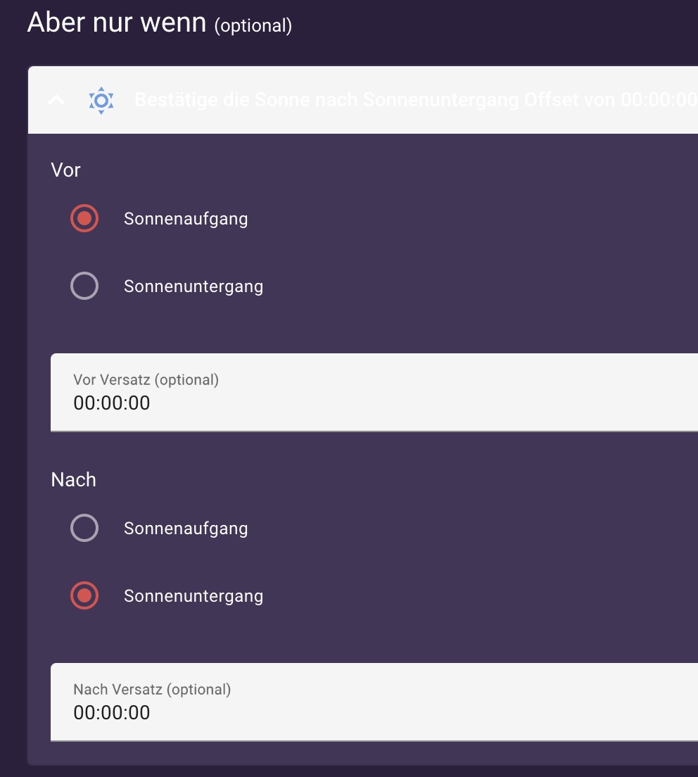

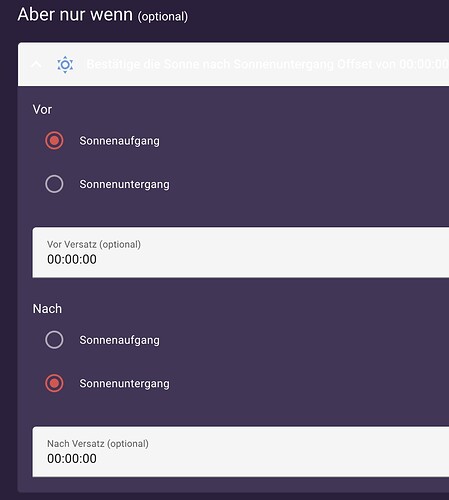

Dein aktueller Screenshot mit
Vor Sonnenaufgang - 2h (Zeit von Mitternacht bis 2 h vor Sonnenaufgang)
Nach Sonnenaufgang ( Tagsüber)
Erfüllt glaube ich nicht Deine Anforderungen. :face_with_raised_eyebrow:
Bei den Sonnen Bedingungen, solltest Du aber berücksichtigen.
Nach Sonnenuntergang gilt nur bis 00:00 Uhr.
Mögtest Du die Zeitspannen von Sonnenuntergang bis Sonnenaufgang abdecken.
Muss die Bedingung lauten
Vor Sonnenaufgang
Nach Sonnenuntergang -2 h
Also 2 h bevor die Sonne untergeht bis zum Sonnenaufgang.

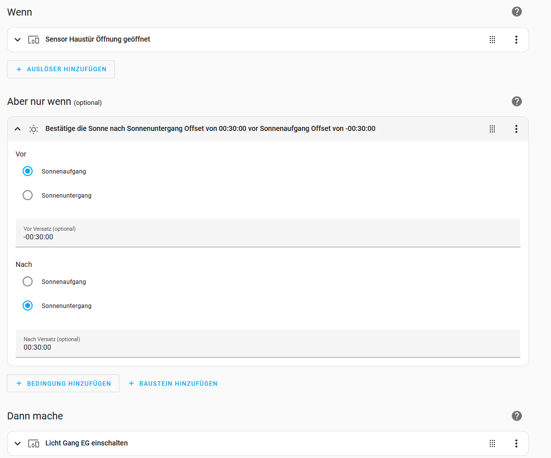

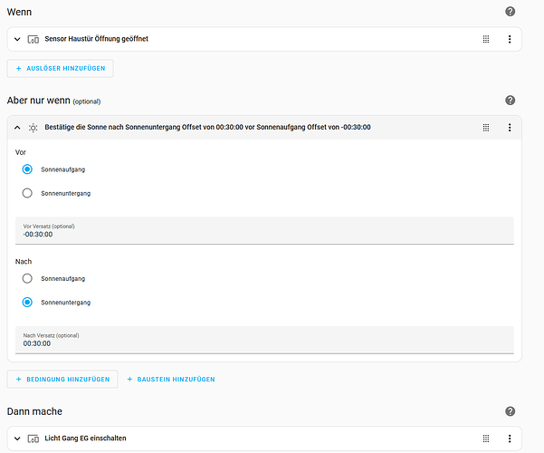

Zur Situation: Ich habe einen Aqara Türkontakt an der Haustür innen angebracht. Dieser soll das Deckenlicht im gang der Haustür (Licht Gang EG) anschalten, wenn die Tür geöffnet wird. Allerdings nur, wenn es auch dunkel ist. Passend dafür wäre die Zeit zwischen Sonnenuntergang und Sonnenaufgang, gerne mit 30 Minuten Versatz.
Was mache ich nicht richtig?
Du setzt das offset falsch
  - trigger: state
    entity_id:
      - binary_sensor.haustuer_contact
    from: "off"
    to: "on"
conditions:
  - condition: sun
    before: sunrise
    after: sunset
    before_offset: "-00:30:00"
    after_offset: "00:30:00"
  - action: light.turn_on
    metadata: {}
    data: {}
      entity_id: light.lampe_gang
Vor Sonnenuntergang und nach Sonnenaufgang ist aber Tagsüber.
Wenn, dann muss es nach Sonnenuntergang und vor Sonnenaufgang lauten.
-30 wären 30 s

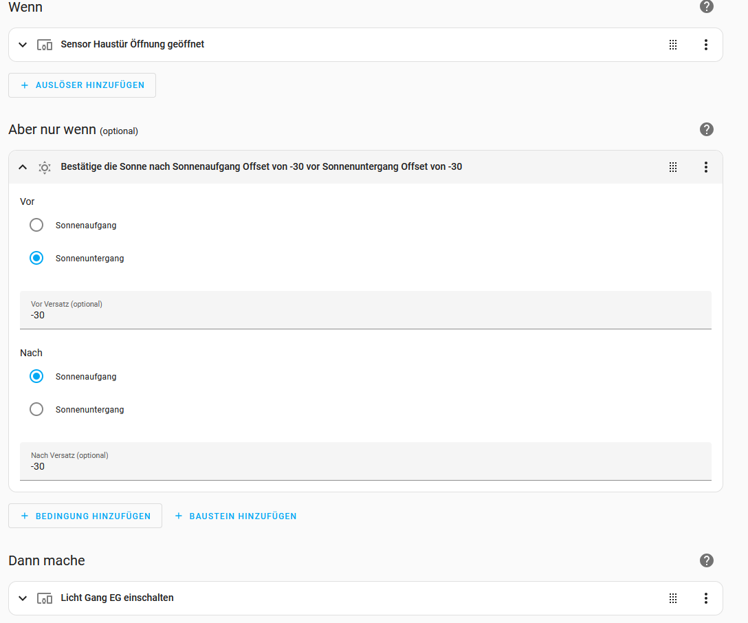

Ah sehr interessant, hätte das genau andersrum gelesen-…Danke, werde das ändern.
Zum Offsett: Das Ganze soll von 30 Minuten vor dem Sonnenuntergang bis 30 Minuten nach dem Sonnenaufgang reichen.
Habe jetzt geänder auf

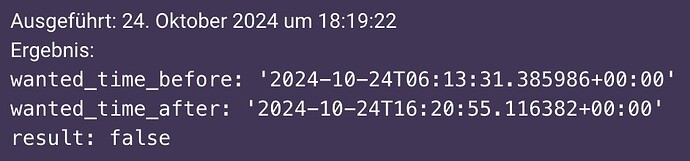

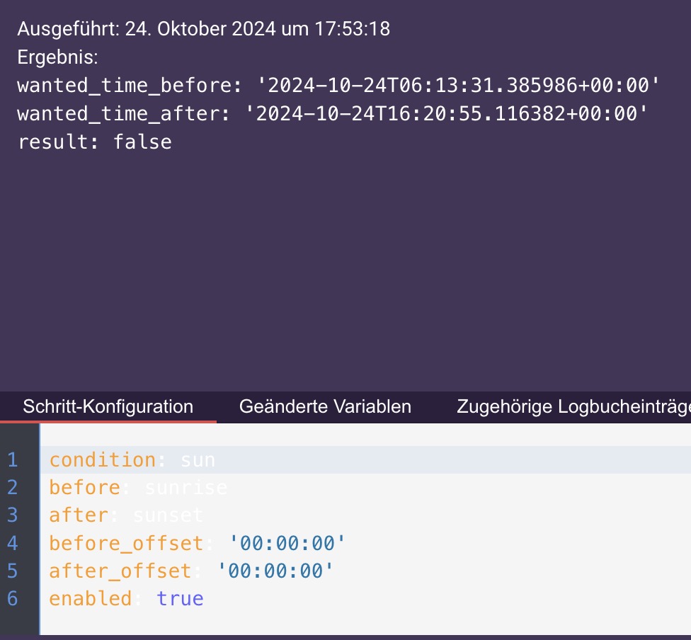

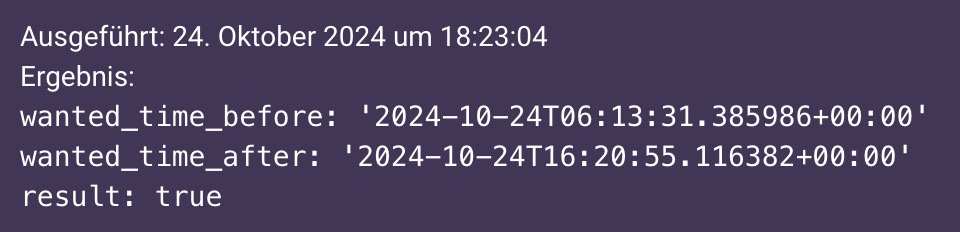

Aber wenn ich eine Automation anlege, dazu eine Bedingung Sonnenauf- und untergang mache, dann sehe ich im “Trace” folgendes (ohne offset):
ich bin der Meinung dass die Werte im Trace die Schaltzeiten sind, die wiederum sind eben die dusk und dawn Zeiten oder liege ich da jetzt falsch?
Die Zeiten im Trace zeigen die Zeiten ohne Zeitzone, also CET 0. Umgerechnet stimmt es dann.
Eben getestet, da gerade Sonnenuntergang war, hatte dann auch die Vermutung CET:
vorher false dann true, trotzdem werden diese Zeiten in “sun” als dusk und dawn anzeigt.
Egal, solange es funtioniert, DANKE
