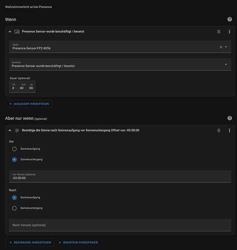

ich habe gerade ganz neu mit HA angefangen und wollte gerne eine einfach Automation machen. Also Licht soll sich etwa 02 Stunden vor Sonnenuntergang und bei Präsenz einschalten. Mein Plan ist also “Vor Sonnenuntergang -2 Stunden Offset” aber darunter hab ich dann noch einmal die Auswahl “Nach” und muss zwischen Sonnenaufgang und Sonnenuntergang wählen, was soll ich hier auswählen und warum?
