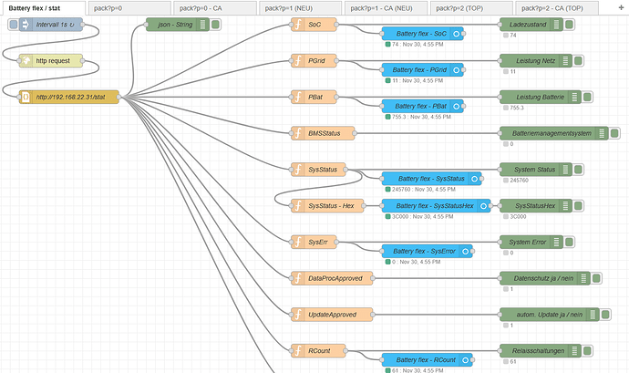

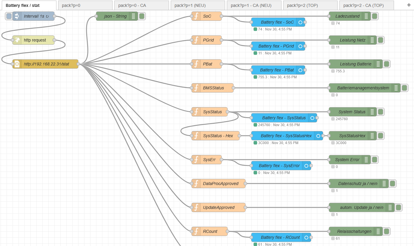

Hallo Malti,
ich mache das mit Node-RED,
http://IP-Adresse deines Speichers/stat
wenn du Unterstützung brauchst bitte melden…

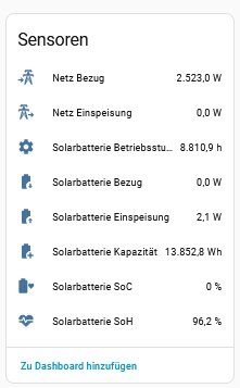

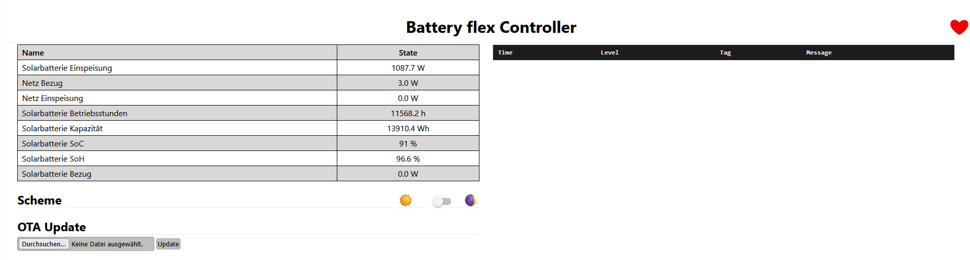

Hallo Community,
wir haben für diese Geschichte einen kleinen Controller basierend auf ESPHome entwickelt, der nicht nur den SoC als Sensor ausliest und in Home Assistant bekannt macht sondern auch …
… Sensoren für:
  • Netz Bezug
  • Netz Einspeisung
  • Batterie Bezug
  • Batterie Einspeisung
  • SoH (State of Health) der Batterie
  • Kapazität
  • Batterielaufzeit
… zur Verfügung stellt. Die Gründe das Ganze in einen ESP32 auszulagern sind:
  • Decoupling vom Solarwatt‑REST-Interface
    Bisher erhielten wir den SoC über einen REST-Sensor, der mit dem Energy Manager von Solarwatt spricht. Änderungen an diesem Interface führten zu direkten Änderungen in Home Assistant. Nun sind mögliche Änderungen in einem eigenen Controller gekapselt.
  • Loadbalancing & Entlastung
    Der ESP32 übernimmt die Datenaufbereitung (SoH, Kapazität), Berechnungen und ggf. Caching. Home Assistant erhält „fertige“ Werte, an Stelle von Rohdaten.
  • Zusätzliche Daten
    Es werden Netz bzw. Batterie Verbrauch/Einspeisung direkt zur Verfügung gestellt ohne, dass sie vom Energy Manager von Solarwatt prozessiert und per REST verfügbar gemacht werden.
    Unsere Erwartung an den Controller ist, dass wir genügend Daten zur Verfügung haben, so dass wir das REST-Interface zum Energy Manager von Solarwatt abschalten können :grinning_face:
    Der Source Code des Controllers liegt unter Github.
    Sofern Interesse besteht, kann gerne noch etwas mehr an Erläuterung folgen :wink:

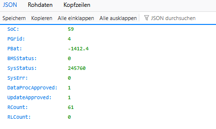

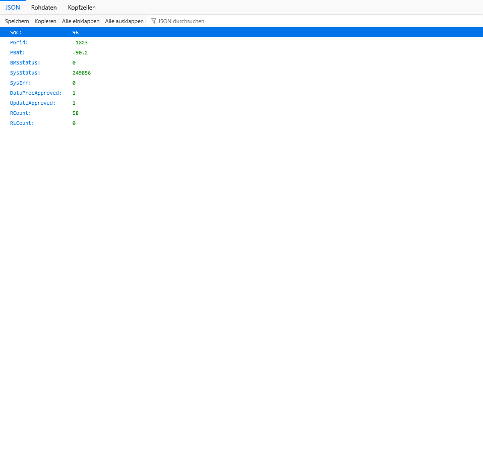

Ich lese die Daten des Speichers und der Packs mit NodeRED aus. Den Speicher erreiche ich über seine IP-Adresse/stat und die Packs IP-Adresse/pack?p=0 bzw. =1 für das Zweite Pack und so weiter. Die Daten liegen in JSON-Format vor.
Nun zu deiner eigentlichen Frage, ich glaube nicht das man in die direckte Steuerung / Regelung eingereifen kann.Nach meinen Erfahrungen mit Solarwatt sind sie mit Informationen sehr sparsam.
Wie man mir bei einem persönichen Gespräch bei Solarwatt erklärt hat ist die Steuerung sehr komplex so das der Endkunde da nicht eingreifen soll auch wegen der Garantie. Ob man was beim Energy Manager einstellen kann weis ich nicht, da ich keinen habe. Hast du einen?
Mann hat mir nicht mal sagen können was die Werte des SysStatus aussagen.

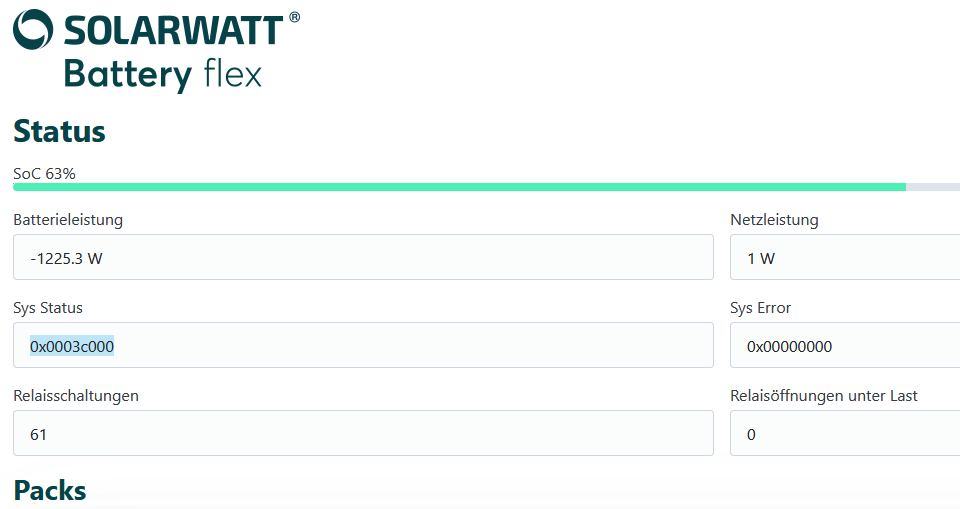

Das ist die Oberfläche vom Speicher über siene IP-Adresse.
Das andere kommt mit IP-Adresse/…

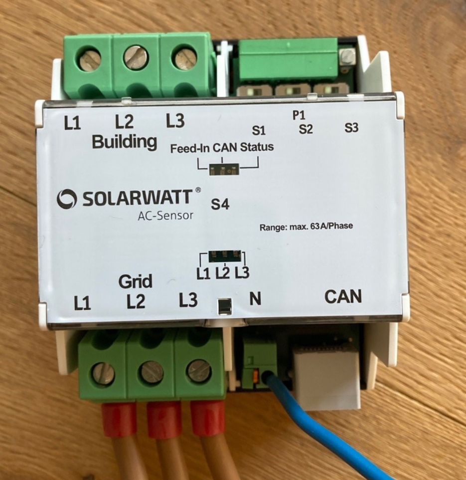

um die ganze sache besser zu verstehen, ich bin gelernter Mess- Steuer- und Regelungstechniker kenne mich alse ein wenig mit Strom und Spannung aus.
2023 die erste PV-Anlage mit 10,9 kWp mit Süd West Ausrichtung errichten lassen, ohne Energy Manager, da mir die im Handbuch aufgeführten Komponenten die er managen kann zu übersichtlich (mager) war. Geschirrspühler und Waschmaschine kann er sowie so nicht. Zu diesem Zeitpunkt habe ich mich dann mit HA beschäftigt um den Kaco-Wechselrichter im lokalen LAN zu loggen. Geht mit HA und der SunSpec Integration über Mod-Bus. Im Dez. 2023 noch ein BatterieFlex AC1 (2 Packs 4800 Wh) installieren lassen, weil die Hausgeräte (die elek. Heizleistung lässt sich nicht steuern) es nicht interessiert wie viel PV vom Dach kommt. Mit Speicher kann mann das gut ausgleichen.
Der Batteriespeicher ist mit dem Solarwatt AC-Sensor über CAN-Bus verbunden und hat intern sein Batteriemamagement.
Die Netzleistung die vom AC-Sensor ermittelt wird ist entscheidend ob die Batterie geladen wird, bei PV-Überschuss oder ob entladen wird bei Netzbezug. Der Wert pendelt zwischen -10 und +10W solange was im Speicher ist bzw. genügend vom Dach kommt.

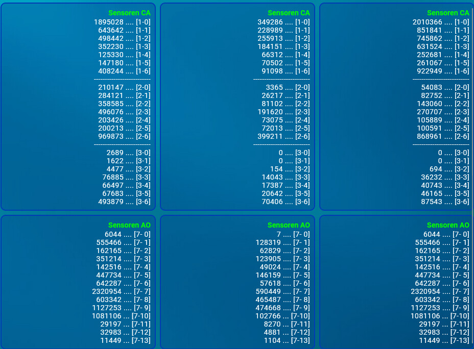

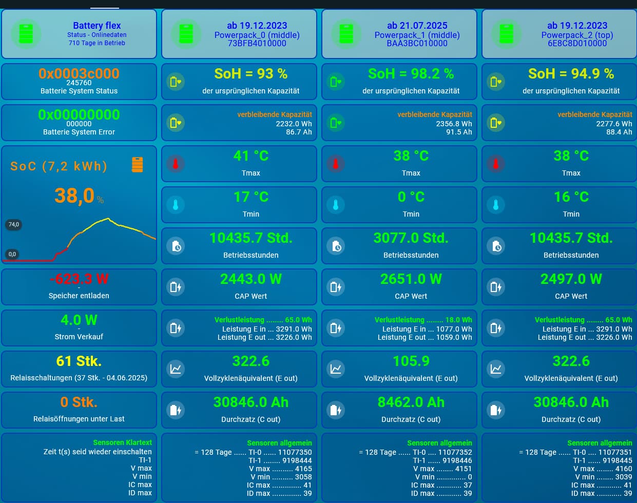

entweder mit Grafana oder
HA
das sind Werte aus dem Speicher mittels NodeRed,
das sind die Sensoren der Packs, aber keine Ahnung was sie bedeuten,
Es gibt z.b. ca. 10verschieden Batterie SysStatus Meldungen, als Dezimalwert oder in der Web-Oberfläche als Hex-Wert aber es kann oder will mir keiner sagen was sie bedeuten.
Zeigt dein Energy Manager Status Meldungen der Batterie an?

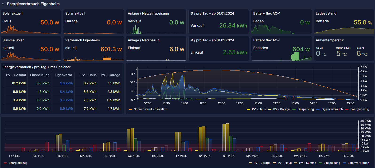

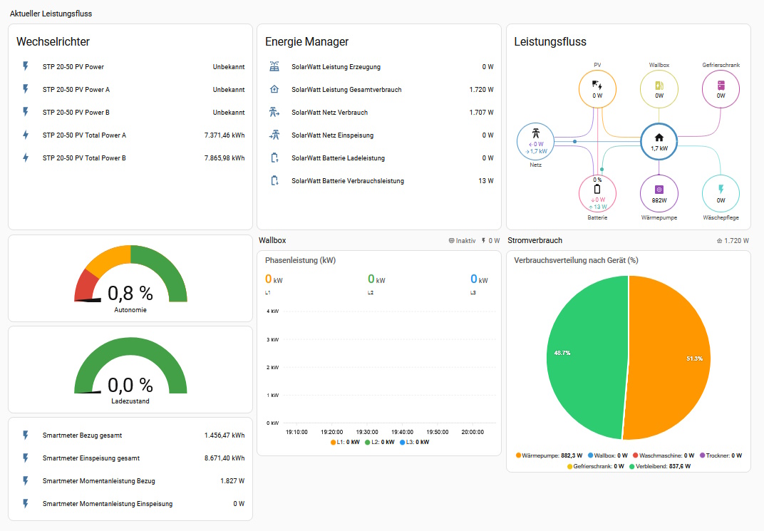

Auch wir machen, nach nur drei Monaten mit der Solarwatt App, alles über Home Assistant hier z.B. Teile unseres Solar Dashboards …
… und haben die App de-installiert.
Kurze Erläuterung: das Dashboard sieht im Moment nicht so beeindruckend aus, da es Nacht ist und unsere PV-Anlage nichts produziert :wink:

Gehe ich Richtig in der Annahme das du außer dem AC-Sensor der den Speicher mit Daten versorgt noch einen weiteren Sensor für Strom/Leistung (Shelly o.ä.) nach bem Zähler des Energieversorges hast, der den Energy Manager mit Daten füttert?
Hallo Andreas59,
Bingo :wink: … es gibt …
  • einen Shelly hinter dem AC-Sensor, wobei ich mir den nun, dank Smartmeter bzw. dem oben erwähnten Battery flex Controller sparen könnte
  • den Battery flex Controller, der die Batterie Stromaufnahme bzw. -abgabe sowie SoC, Soh liefert
… und es wird noch einen Shelly …
  • für den Hausverbrauch geben
… damit hätte wir alle Sensoren zusammen um das, was ursprünglich der Energy Manager von Solarwatt geliefert hat selbst zu ersetzen :grinning_face: und da ja, nach deiner Aussage, die Battery flex selbständig über Laden bzw. Entladen entscheiden, kann der Energy Manager abgeschaltet werden. Es ist zwar sehr, sehr ärgerlich wenn ich an die über 2200€ denke, die wir für diese Box bezahlt haben … “C’est la vie” :wink:. Angesichts dieser neuen und der vielen anderer negativen Erfahrungen, die wir mit Solarwatt gemacht haben, möchten wir niemals mehr etwas mit ihnen zu tun haben :enraged_face:

Hallo Community,
war längere Zeit mit etwas anderem beschäftigt … aber zurück zum ESPHome basierten Battery Flex Controller :wink:. Wie schon im ersten Beitrag geschrieben ist das Ziel dieses Controllers die Möglichkeit zu schaffen Dinge wie:
  • SoC
  • SoH
  • Batterie Bezug/Einspeisung
  • Netz Bezug/Einspeisung
in einem standardisierten Format direkt, also ohne zu Hilfenahme von REST Calls an den Energy Managers von Solarwatt, auszulesen und zwar so, dass Home Assistant selbst minimal belastet wird. Deshalb ein eigener Controller basierend auf ESPHome.
Um das Ganze ans Laufen zu bringen wurde eine ESPHome Custom Component definiert, die sich im YAML File wie folgt manifestiert:

Damit wäre die Beschreibung des Controllers komplett. Viel Spass beim Nachbauen :grinning_face:

Hallo Community,
habe gerade eine 1.0 Version des weiter oben beschriebenen Battery Flex Controllers released. Die großen Änderungen sind:
  1. Einführung von Timeouts für die Kommunikation mit der Battery Flex … gebe zu, das hätte ich gleich mach sollen, durch diesen Ansatz verklemmt sich der Controller nicht mehr :wink:
  2. Reduktion des Logging Information … der Controller war schon etwas “chatty”, speziell wenn er ein Verbindung zur Battery Flex offen hatte kam es häufig zu Log Einträgen wie “Verbingung bereits offen …”. Da dies keine echten Mehrwert liefert wurden diese Log Einträge einfach entfernt.
  3. Es wird nur noch EIN GET ausgeführt und danach komplett abgearbeitet. Die ursprüngliche Implementierung mit zwei parallelen Request war zwar gut gemeint, hat das System jedoch schwer ins Schwitzen gebracht :wink:. Nachdem dies nun entfernt wurde läuft der Controller stabil 24-by-7 :grinning_face:
All diese Änderungen führten dazu, dass nun auch sein WEB Interface …
… sauber funktioniert inklusive eines, alle 5s blinkenden, Heartbeats :grinning_face:
Für uns ist damit der Solarwatt Energy Manager Flex …
… mit seinem nicht dokumentierten und instabilen REST-API, Geschichte :grinning_face:
