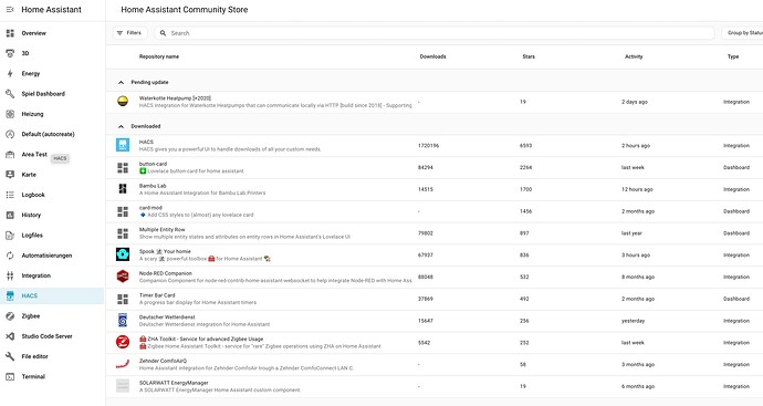

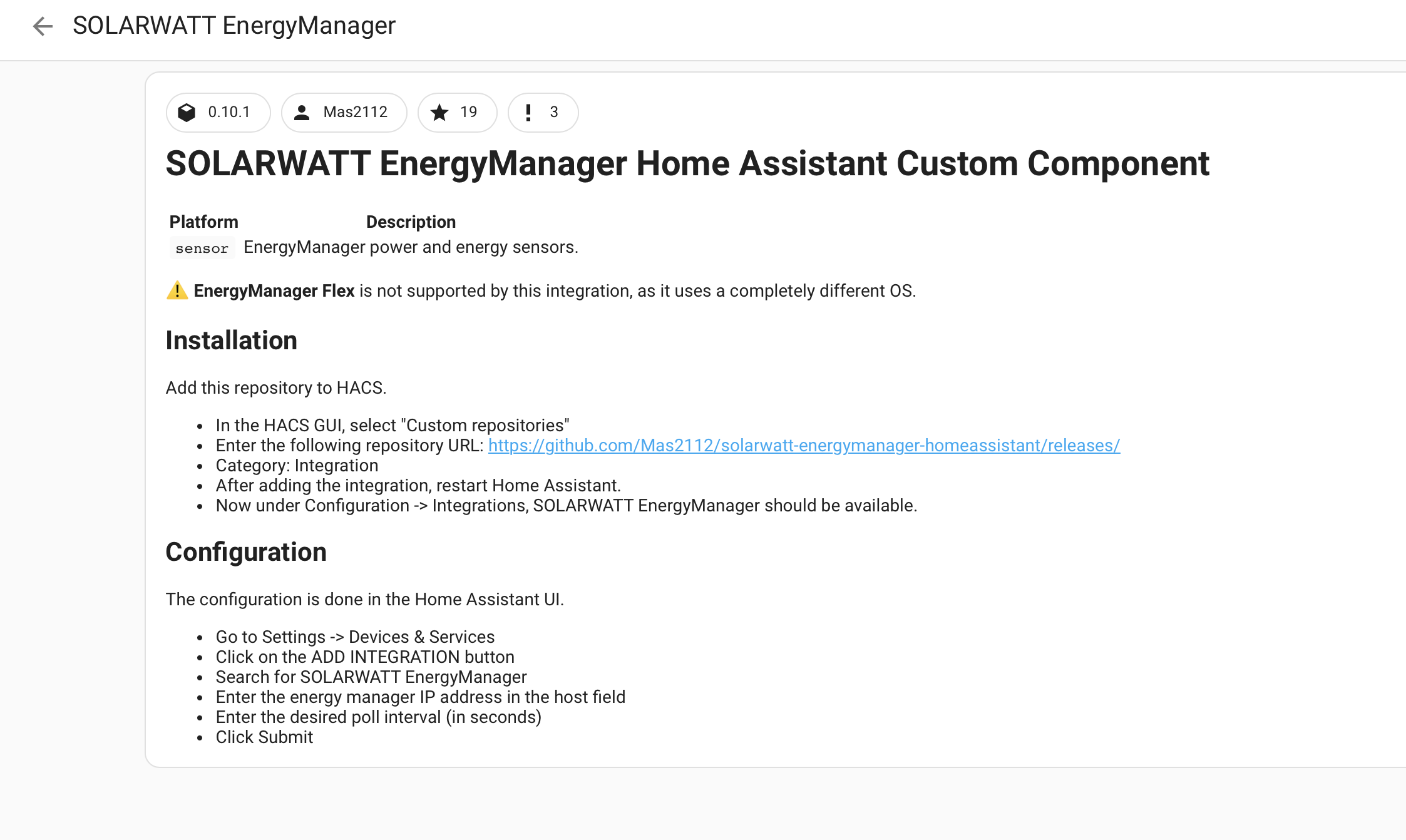

Funktioniert diese Integration noch? Ich habe Probleme es zu installieren. Ich kann es als Benutzerdefinierte Repository hinzufügen, aber nach dem Neustart des HA ist wieder weg. Mache ich etwas falsch oder gab es Änderungen, so dass es nicht mehr funktioniert? Vielen Dank!

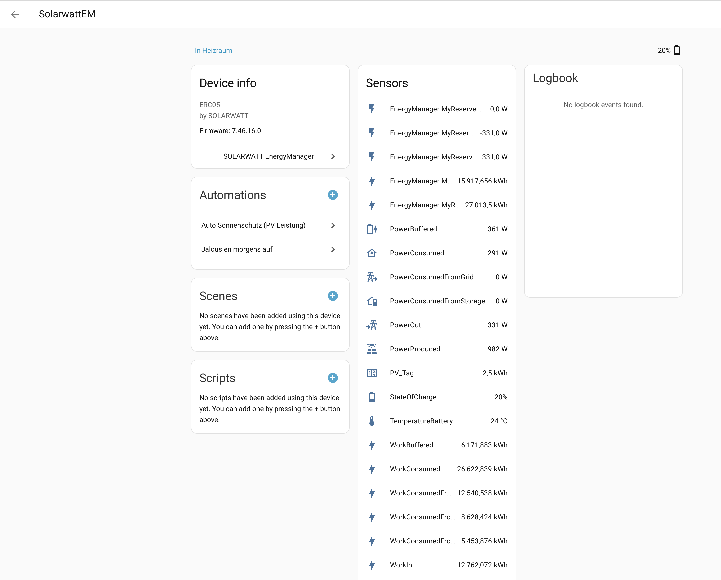

Ja die GitHub - Mas2112/solarwatt-energymanager-homeassistant: A SOLARWATT EnergyManager Home Assistant custom component. funktioniert noch sehr gut, ich habe sogar meine “eigne” (mit RestAPI disabled).
Hier ein paar screen shots:
Danke dir, ich habe es mitlerweile auch zum Laufen bekommen. Das Problem lag wie so oft vor dem Bildschirm. :slight_smile:
