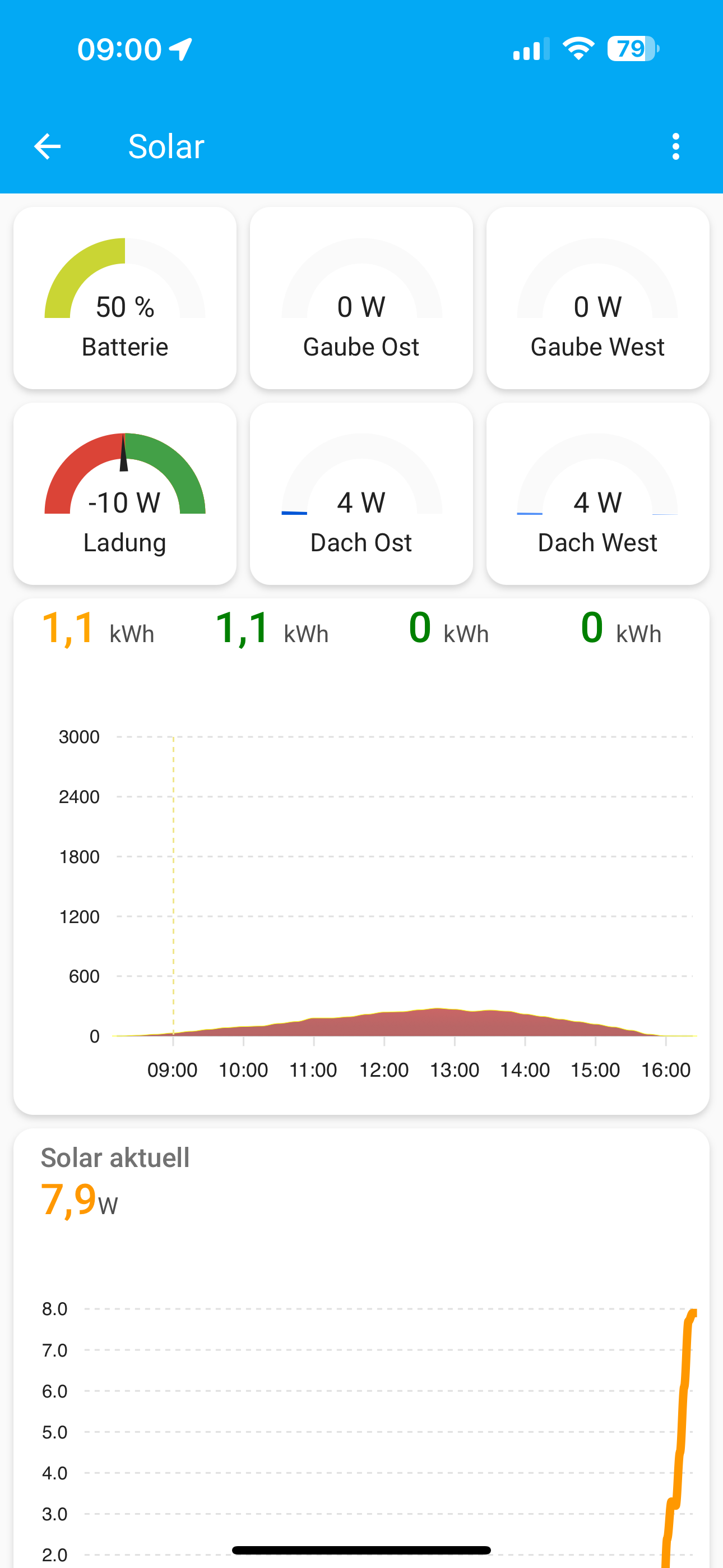

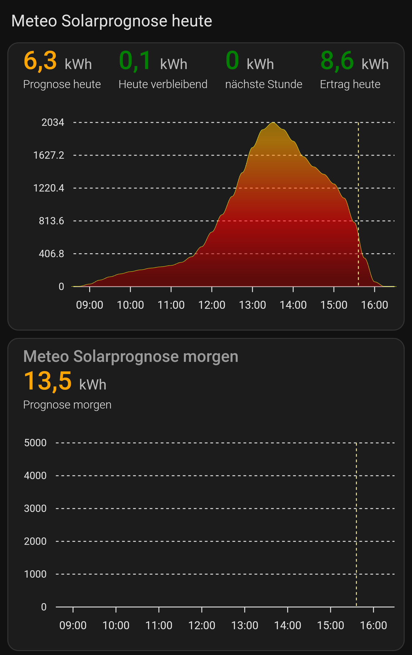

Im Apex-Chart sieht es dann folgendermaßen aus:
Der Card-Templater ist da wirklich Klasse. Funktioniert auch in der Swipe-Card.

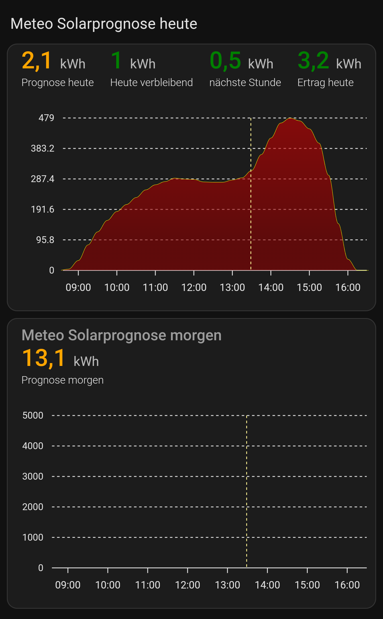

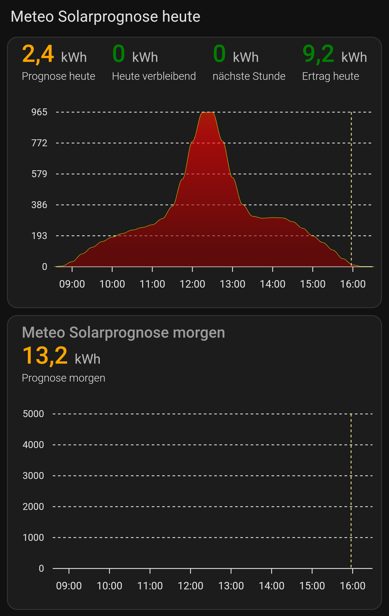

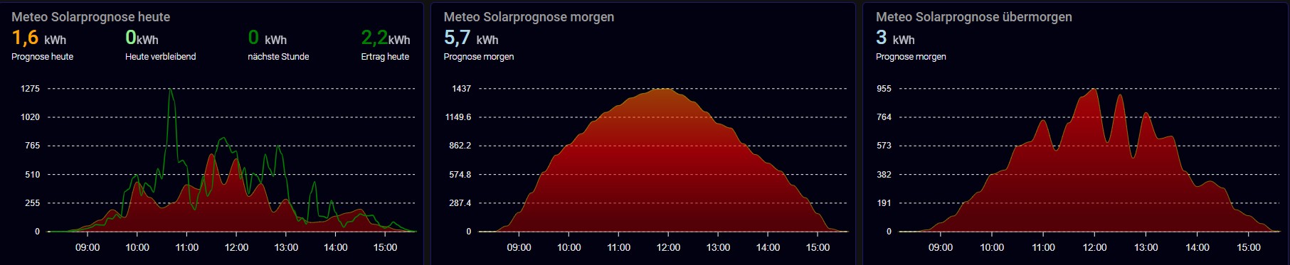

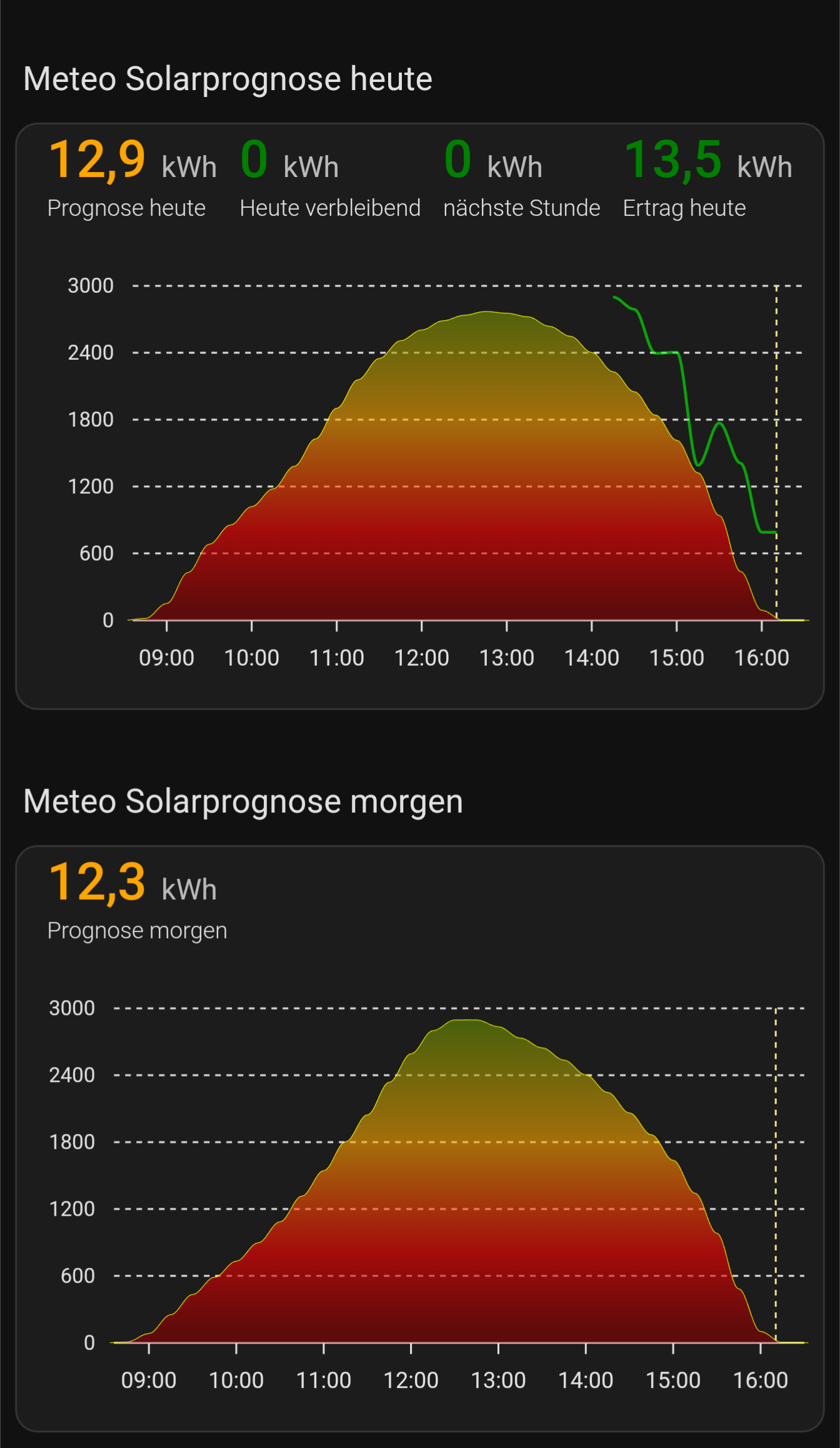

Das ganze sieht dann so aus:
Sowohl die x-Achse als auch der Offset sollen sich dann dynamisch anpassen, damit ich nicht immer von Hand die Tageslänge anpassen muss.
Vielleicht hat ja jemand eine Idee, wie ich die vorhandenen Templates vereinfachen oder verbessern kann. Und wie ich generell Datum/Zeitformate in Dezimalzahlen umwandeln kann.

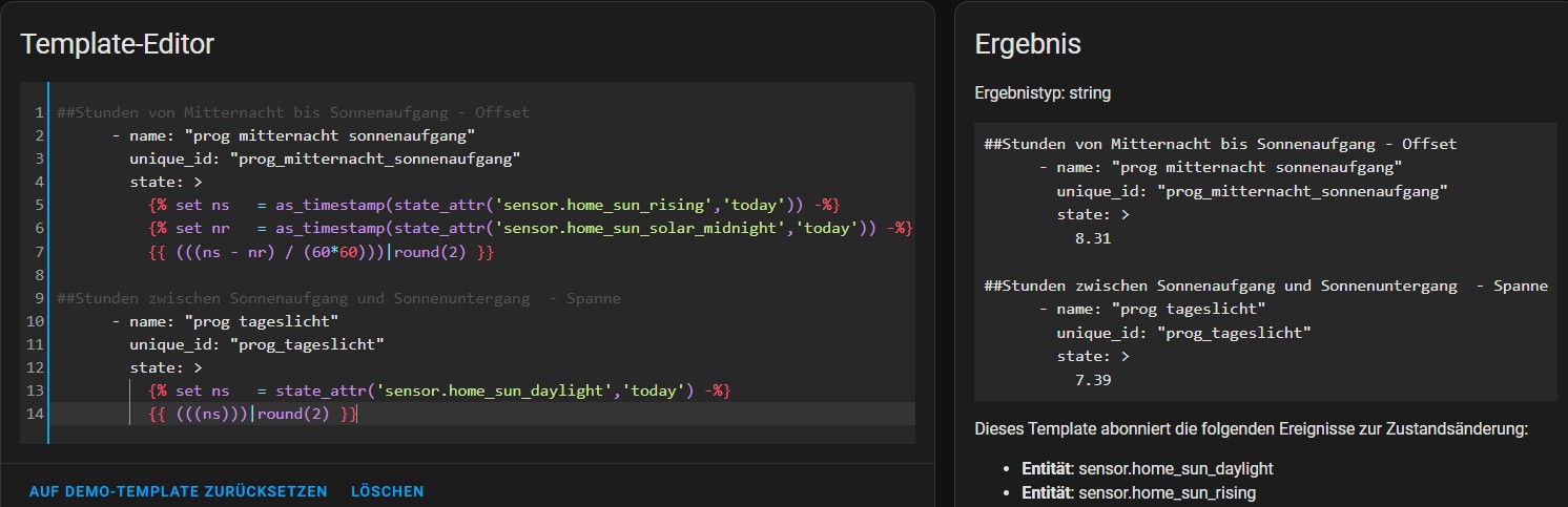

Hallo, ich beantworte meine Frage mal selbst. Zumindest funktioniert es so.
Ich habe dazu die Integration “SUN2” geladen.
Damit kann man recht einfach mit Zeitformaten rechnen.
##Stunden von Mitternacht bis Sonnenaufgang - Offset
      - name: "prog mitternacht sonnenaufgang"
        unique_id: "prog_mitternacht_sonnenaufgang"
        state: >
          {% set ns   = as_timestamp(state_attr('sensor.home_sun_rising','today')) -%}
          {% set nr   = as_timestamp(state_attr('sensor.home_sun_solar_midnight','today')) -%}
          {{ (((ns - nr) / (60*60)))|round(2) }}
##Stunden zwischen Sonnenaufgang und Sonnenuntergang  - Spanne
      - name: "prog tageslicht"
        unique_id: "prog_tageslicht"
        state: >
          {% set ns   = state_attr('sensor.home_sun_daylight','today') -%}
          {{ (((ns)))|round(2) }}

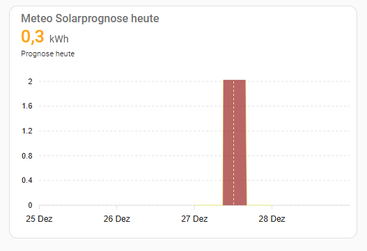

ich versuche gerade Deine Apex-Charts in meinem HA einzurichten. Habe zusätzlich noch card-templater und sun2 installiert. Verstehe ich das richtig, dass der Code mit sun2 den Code mit sun.sun im ersten Beitrag ersetzt?
Ich bekomme aktuell nur diesen Chart angezeigt:
2024-12-25 12_08_28-Solar – Home Assistant
Der Yaml-Code sieht bei mir so aus (nur 1 Feld):
type: custom:card-templater
card:
  type: custom:apexcharts-card
  experimental:
    color_threshold: true
  cache: true
  update_interval: 115sec
  apex_config:
    chart:
      tickAmount: 10
      height: 240px
    tooltip:
      enabled: false
    legend:
      show: false
  header:
    title: Meteo Solarprognose heute
    show: true
    standard_format: false
    show_states: true
    colorize_states: true
  graph_span_template: |
    "{{(states('sensor.prog_tageslicht')|round(2))}}h"
  span:
    start: day
    offset_template: +{{ (states('sensor.prog_mitternacht_sonnenaufgang')|round(2))}}h
  now:
    show: true
    color: khaki
    label: ""
  yaxis:
    - id: kwh
      decimals: 0
      apex_config:
        tickAmount: 5
    - id: header_only
      decimals: 1
  series:
    - entity: sensor.energy_production_today
      yaxis_id: kwh
      type: area
      curve: smooth
      color: yellow
      color_threshold:
        - value: 100
          color: darkred
        - value: 800
          color: red
        - value: 1800
          color: orange
        - value: 3600
          color: green
        - value: 6400
          color: yellow
      opacity: 0.6
      data_generator: |
        return Object.entries(entity.attributes.watts).map(
          ([key, value]) => [new Date(key).getTime(), value]
      show:
        legend_value: false
        in_header: false
      stroke_width: 0.35
      float_precision: 2
      extend_to: false
      statistics:
        type: mean
        period: 5minute
        align: start
      yaxis_id: header_only
      color: orange
      show:
        legend_value: false
        in_header: raw
        in_chart: false
      unit: "\_\_kWh"
Habe ich da noch was übersehen? Hätte gerne auch die drei Charts bei mir eingebunden; die finde ich sehr gut.

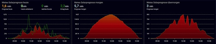

Guten Abend Rainer,
mit der config-template-card habe ich es jetzt fast hinbekommen. Danke für die Tipps! :+1:
Es sind noch kleinere Einstellungen notwendig, die ich noch nicht gefunden habe.
Die Werte der y-Achse bekomme ich nicht richtig angepasst. Der Wert der Tagesprognose hat sich mehrfach geändert. :thinking:
Den Wert des tatsächlichen Ertrages wird auch nicht mit angezeigt.
Bei der Prognose für morgen wird, außer im Header, nichts angezeigt.
Hallo Ottokar,
das Diagramm für morgen hat vielleicht keinen Offset.
  series:
    - entity: sensor.meteo_production_tomorrow_sum
      yaxis_id: kwh
      offset: +24h
      type: area
Die Dezimalstelle bei der Leistung bekomme ich auch nicht weg. Oder willst Du in der Y-Achse fest Werte. Das funktioniert mit min und max.
t  yaxis:
    - id: kwh
      decimals: 0
      apex_config:
        tickAmount: 5
      min: 0
      max: 3000
Wenn Du ein paar Minuten in der X-Achse verschieben willst, einfach den die Stunden in Dezimal-Zahl addieren (hier 0.5 = 30 Minuten):
        state: >
          {% set mid  = as_timestamp(today_at(0))|float(0)  -%}
          +{{ (((ns - mid) / (3600)+0.5))|round(1) }}h

Jo, sieht besser aus. :+1:
War davon ausgegangen, dass die grüne Linie in Deiner Karte den tatsächlichen Ertrag als Vergleich zur Prognose anzeigt.
Nein, nur 14 SSW.
Ich wollte der Prognose heute morgen nicht glauben; ab Mittag zog dann der Nebel davon. Auf alle Fälle kein Vergleich zur Forecast Solar Prognose. Die lautete 1,4 kWh. :face_with_raised_eyebrow:
die grüne Linie ist die momentane Leistung in Watt nicht KW-Ertrag.

Die heutige Prognose war fast eine Punktlandung:
Die Prognose stand heute morgen zwischenzeitlich auf 13.2 kWh.
Ab ca, 14 Uhr habe ich die grüne Linie mit der aktuellen PV-Leistung hinbekommen. Sie wird allerdings erst angezeigt, wenn man eine andere Karte auswählt und dann wieder zurück wechselt.

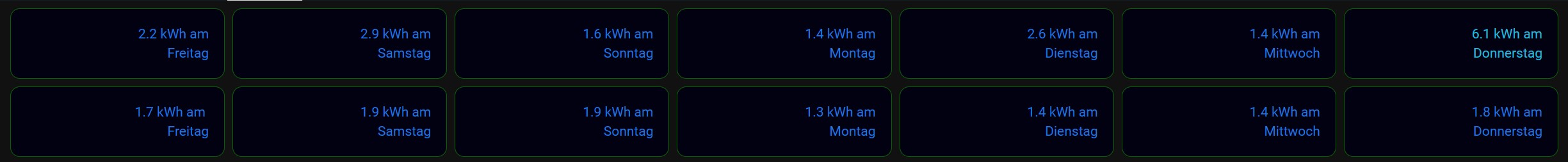

Ich habe bei solarprognose.de das große Paket gebucht, weil ich eine Wochenaufstellung der Prognosen darstelle. Ich habe da mal mit dem Entwickler gesprochen. Solange er nicht weiterentwickelt (kann er wohl wegen der Krankheit nicht) will er auch kein Geld für die einzelnen Tarife. Ich habe darum eine Kleinigkeit gespendet. Ich versuche auch, zu unterschiedlichen Zeiten abzuholen. Mein Rest-Code sieht aber etwas anders aus:

Ich habe das nur in HA, um ein Mittel zu errechnen. Sonst mache ich nichts mit der Vorhersage. Mein Solarertrag war heute bei 2KW, Open-Meteo bei 2,2 KW und Solcast auch bei glatt 2 KW. Im Allgemeinen ist Open-Meteo immer näher dran.
So sieht meine Wochendarstellung aus. Obere Leiste = Open-Meteo, untere Leiste = das Mittel aus 3 Prognosen (ist mit der template-entity-row -Card gemacht):
mfg
Rainer

Die Variablen prog_tageslicht und prog_mitternacht_sonnenaufgang habe ich jeweils als Helfer > Template > Sensor > (Zustandstemplate) angelegt:
Code für tageslicht:
          {{ (((ns)))|round(2) }}h
Code für mitternacht_sonnenaufgang:
          +{{ (((ns - mid) / (3600)))|round(1) }}h
Guten Morgen!
Vielen Dank für eure Unterstützung! :grinning:
Jetzt klappt es soweit mit den Daten. Einzig die Relationen in der mittleren Karte passen noch nicht ganz. Habt ihr da noch ein Tipp für mich?
Hallo @lehen02
nimm mal die min max Einträge raus.
Du scheinst 4 Solarfelder zu haben, die kannst Du auch zusammenrechnen.
mfg
Rainer Pache
Hallo Rainer,
daran lag es. Danke!
Die 4 Panels habe ich schon zusammengerechnet. Muss jetzt die nächsten Tage mich mal mit den einzelnen Prognosewerten beschäftigen, da alle 4 Panels eine unterschiedliche Ausrichtung haben, wird das etwas dauern. Ost/West und dann noch unterschiedliche Neigung…
Aber zumindest hstimmt schon mal die Optik :slight_smile:
Nachtrag:
Doch noch eine Frage :innocent:
Wie habt ihr das mit graph_span und span für die Prognose Morgen/Übermorgen gemacht? Da hänge ich gerade noch.
VG!
        state: >
          +{{ (((ns - mid) / (3600)-0.5))|round(1) }}h
        state: >
          {{ (((ns)+0.5))|round(2) }}h

Für Morgen bzw. Übermorgen ist natürlich der Offset von +24h oder +48h
wichtig:
  series:
      yaxis_id: kwh
      offset: +24h
      type: area
3 Tage als grafische Vorschau reichen mir.
Kannst ja mal Deine komplette Grafik zeigen.
mfg
Rainer

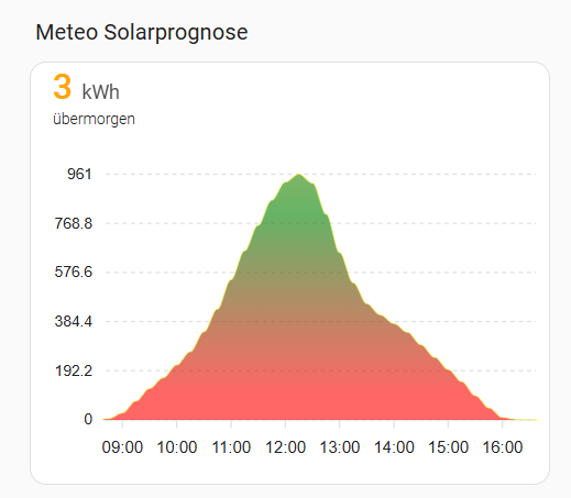

DANKE! Das war zu naheliegend. :grinning: Jetzt haut alles hin!
Hier ist mein Beispiel für die Prognose Übermorgen:
2024-12-28 15_05_09-Solar – Home Assistant
type: custom:config-template-card
variables:
  span: (states['sensor.prog_tageslicht'].state)
  offset: (states['sensor.prog_mitternacht_sonnenaufgang'].state)
entities:
  - sensor.prog_tageslicht
  - sensor.prog_mitternacht_sonnenaufgang
card:
  experimental:
  cache: true
  apex_config:
    chart:
      tickAmount: 10
      height: 240px
    tooltip:
      enabled: false
    legend:
      show: false
  header:
    show: true
    show_states: true
  graph_span: ${span}
  span:
    start: day
    offset: ${offset}
  yaxis:
    - id: kwh
      decimals: 0
      apex_config:
        tickAmount: 5
    - id: header_only
      decimals: 1
  series:
    - entity: sensor.energy_production_d2
      yaxis_id: kwh
      offset: +48h
      type: area
      curve: smooth
      color: yellow
      color_threshold:
        - value: 100
          color: red
        - value: 800
          color: green
        - value: 1800
          color: orange
        - value: 3600
          color: yellow
      opacity: 0.6
      data_generator: |
      show:
        legend_value: false
        in_header: false
      stroke_width: 0.35
      float_precision: 2
      extend_to: false
      statistics:
        type: mean
        period: 5minute
        align: start
      color: orange
      show:
        legend_value: false
        in_header: raw
        in_chart: false
      unit: "\_\_kWh"
Teste hier noch ohne min/max in der y-Achse, die sich dann wohl automatisch nach Wertgröße anpasst…
@rapahl
Auch ich möchte mich an dieser Stelle herzlich für Deine großartige Unterstützung und das Teilen des Codes bedanken! :+1:
Interessant wie nah die Prognose von Open-Meteo Solar Forecast jetzt einige Tage war. Heutige Prognose lag bei 0,6 kWh , tatsächlicher Ertrag 0,9 kWh. Forecast Solar lag heute bei 1,4 kWh, Solarprognose.de Mosmix bei 2,5 kWh und own-v1 bei 8,5 kWh.
Zur Ehrenrettung von Forecast Solar: Nach meiner Korrektur des Azimut-Wertes liegt die Prognose jetzt nicht mehr so krass daneben. :wink:
