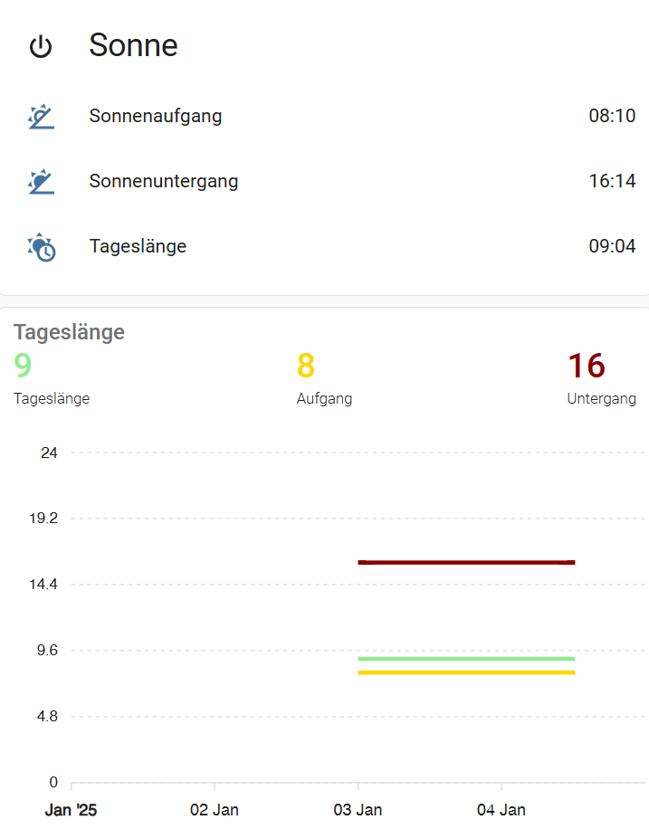

Ein Helfer-Template Sonnendauer ( Ausgabe “09:04” ) sah auf den ersten Blick richtig aus:
{{ ( as_timestamp(states("sensor.sun_next_setting")) - as_timestamp(states("sensor.sun_next_rising"))) | timestamp_custom("%H:%M") }}
Aber es sollten ja “08:14” sein. Also eine Stunde weniger.

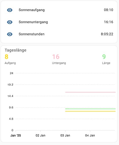

Noch klarer wird das Problem, wenn ich mir über die entsprechenden Helfer ein Diagramm mit ApexCharts erstelle. Die Werte unter Sonne sehen gut aus ( bis auf eine Stunde zu viel ), aber im Digramm sieht man das wohl falsche Zahlenformat:
Sowohl für Sonnenaufgang, als auch -untergang und -dauer, wird nur die volle Stunde genommen.
Ich denke, dass ich mit meinen Helfern nicht wirklich ein Stundenformat erzeugt habe.
