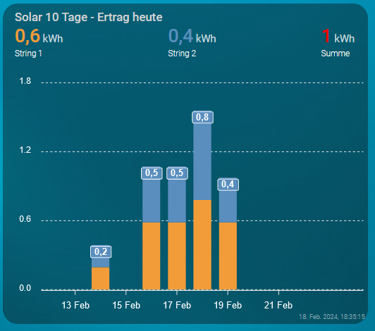

Balken Grafik Solar 10 Tage – Ertrag
Ich habe eine Grafik Solar 10 Tage – Ertrag erstellt. Beide Strings werden vertikal übereinander dargestellt. (gelb und blau) -funktioniert soweit.
Solar 10 Tage Ertrag
Probleme:
  1. Anzeige der vertikalen Balken immer + 1 Tag. d.h. die Daten vom 18.02. werden in der unteren Leiste vom 19.02. angezeigt.
    Habe keine Möglichkeit gefunden den Balken ins richtige Datum zu bringen.
  2. Wäre es möglich 2 weiter Anzeigefenster einzubauen ? Am Ende des gelben Balkens auch den Wert von diesen String anzeigen.
  3. Oberhalb des blauen Anzeigefeld ein weiteres Feld zu erzeugen und hier drin die Summe beider Strings als Summe anzuzeigen. (eventuell in rot)

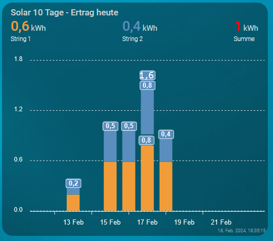

    So ungefähr soll es aussehen.
    Solar 10 Tage Ertrag2
    Grüße
    Wolfgang

Es handelt sich übrigens um Apex-Charts Card.

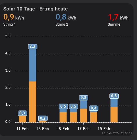

Problem 1. habe ich gelöst:
statistics:
      type: state
      period: day
      align: start
align: muß start nicht end sein, dann stimmt es mit dem Datum.
Problem 2 und 3 muß ich mal forschen ob es so möglich ist.
Solar 10 Tage Ertrag3
Grüße
Wolfgang
