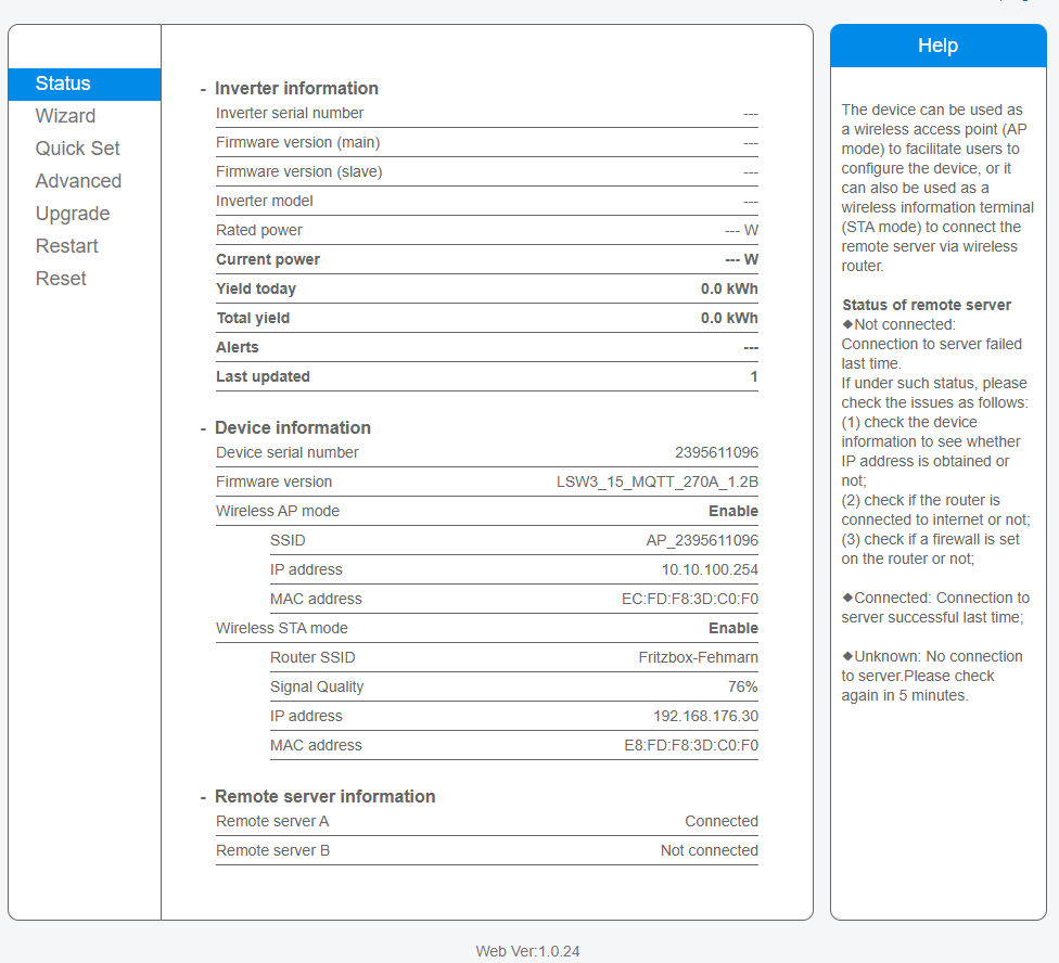

Ich möchte so gern diese Sch… Integration loswerden und auf Modbus umsteigen. Leider habe ich überhaupt keine Ahnung davon. Ich weiß, dass mein WR Modbus TCP spricht. Ich allerdings nicht :frowning: Ich würd mich riesig freuen, wenn du hier ne Deppen-Anleitung reinstellen würdest, wie man das auf Modbus TCP umstellen kann. Ich werde bestimmt nicht der Einzige sein, der davon dann profitieren kann…
Also, über 10.10.100.254 habe ich den WR ins WLAN gebracht. Ich habe jetzt die IP, mit der ich die Konfigurationsseite erreichen kann (siehe Bilder oben). Ist das der WR oder die Cloud? Kann ich da direkt drauf? Brauch ne andere Integration? usw…

Bitte setze voraus, dass ich nur Anwender von Homeassistant bin, programmiertechnisch bin ich nicht zu verwerten…
So habe ich mich bei Sofar gemeldet, die mir dann die beigefügte Erklärung geschickt haben. Eigentlich müsste man dann das nur abarbeiten, denke ich, allerdings ist es mir nicht möglich, weil diese Grundkenntnisse fehlen… :frowning:
https://www.dropbox.com/scl/fi/fi0v209m26szfns0p0xl0/Modbus-integrieren.pdf?rlkey=h6au6potuurxnssj6s8bxe6ek&st=z8rdo37d&dl=0
Den WLAN Logger habe ich ja bereits, kann auch drauf zugreifen, müsste dann ja auch die Werte sehen, kann ich aber nicht.
Es ist übrigens ein HYD 10 von Sofar.
Kommst du mit dem PDF klar?

Nutzt du LAN oder WLAN?
Den Port 8899 nutzen m.W. die Sofar per default. Aber du bist sicher, dass den keiner geändert hat?
Auch wenn es vermutlich am Posting liegt muss ich das fragen: hast du da echt Sternchen anstatt Strichen?
Kannst du die IP anpingen?
Und was sagt das Log von Homeassistant ?
Moin, ich nutze WLAN. Und es sind Striche. Soll ich dir das fotografieren? Sag genau, was du brauchst. Ich mach dann Bilder.
Ralph
Guten Morgen,
WLAN ist bei dem Wechselrichter als problematisch für Modbus bekannt.
Meine Fragen hatte ich schon gestellt, leider hast du nur eine davon beantwortet :wink:
