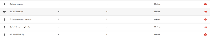

Ich versuche mein Problem noch einmal etwas genauer zu schildern. Was ich am wenigsten verstehe: Vor etwa einem Monat lief bei mir mit der Solarman-Integration (HACS) alles ausreichend stabil. Vermutlich nach dem notwendigen Software-Update des Wechselrichters (auf V120005), das vom Solateur durchgeführt wurde, bekam ich jedoch keine Daten mehr und erhielt die gleiche Anzeige wie Ralph mit den 0-Werten vom WiFi-Stick (LSW3 > Screenshot).

Daraufhin habe ich versucht, das Ganze über Modbus TCP zu lösen, bekomme aber ebenfalls keine Werte. Ich habe gelesen, dass man im versteckten Konfigurationsmenü des Sticks auf „Transparenz-Modus“ umschalten soll. Das übernimmt der Stick jedoch nicht — und ehrlich gesagt möchte ich das (wenn es nicht unbedingt sein muss) auch nicht, da ich die Daten weiterhin gerne in der App sehen möchte (die ich mittlerweile gar nicht schlecht finde).
Zusätzlich habe ich einen Batteriespeicher (3× BTS 5K) und einen Heizstab, der über Modbus RTU (verkabelt) angeschlossen ist. Laut Internet/ChatGPT sollte das kein Problem sein und keine gegenseitigen Störungen verursachen.
Der WiFi-Stick (LSW3) ist im Netzwerk eingebunden — ich kann darauf zugreifen und die IP anpingen, alles fehlerfrei. Der Port ist 8899 (nicht geändert). Auch die Datenübertragung in die Cloud/App funktioniert tadellos. Nur über Home Assistant bekomme ich keinerlei Daten bzw. Werte.
Ich habe dann – wie von Ralph beschrieben – eine modbus.yaml (von Ralph) erstellt und in die configuration.yaml per include eingebunden. Leider ohne Erfolg.

Entitäten sind da - sehen so aus:

Es ist bei mir schon wieder so lange her, dass ich das echt bicht mehr zusammen bekomme. Ich kann dir im begrenzten Rahmen kopieren, was dich interessiert, allerdings eingeschränkt, weil ich jetzt für 4 Wochen in Thailand bin und nur übers Tablett zugreifen kann. Das mit uint16 und 32 hast du geändert? Ich meine, damit hab ich es zum Laufen gebracht.
