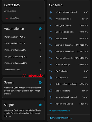

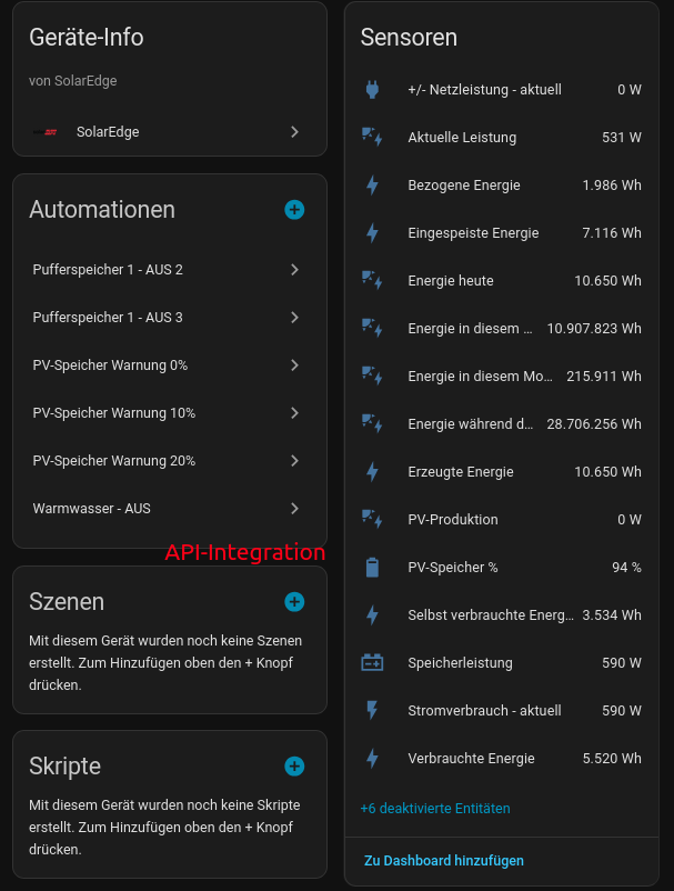

ich nutze derzeit die SolarEdge-API zur Integration und Datenerfassung. Leider lässt sich diese nur im 15-Minuten-Takt abrufen und läuft zudem nicht besonders stabil.

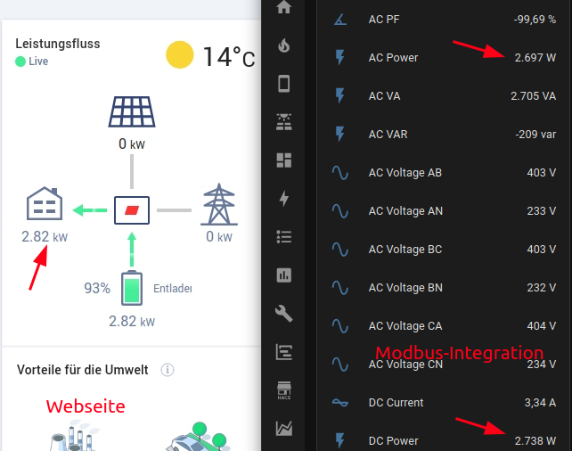

Parallel habe ich auch die SolarEdge-Modbus-Integration eingerichtet. Darüber erhalte ich allerdings bisher lediglich die Temperatur des Wechselrichters – alle anderen Entitäten liefern entweder unverständliche Werte oder scheinen nicht mit den Echtzeitdaten aus dem Webportal bzw. der App übereinzustimmen.

Mir geht es genau so wie dir. Eine schöne Erklärung, wie man am besten mit den vom Modbus gelieferten werden umgeht, habe ich noch nicht gefunden. Daher habe ich aktuell auch noch die Werte über die WebAPI im Energieboard.

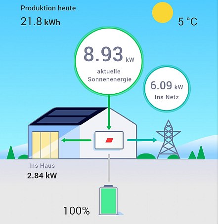

Bei einer Einspeisung ins Netz berechnet die Formel falsch.
Die Einspeisung wird dann zur realen Sonnenenergie und zum Hausverbrauch hinzuaddiert, obwohl ich das in der Formel unterbunden habe.
