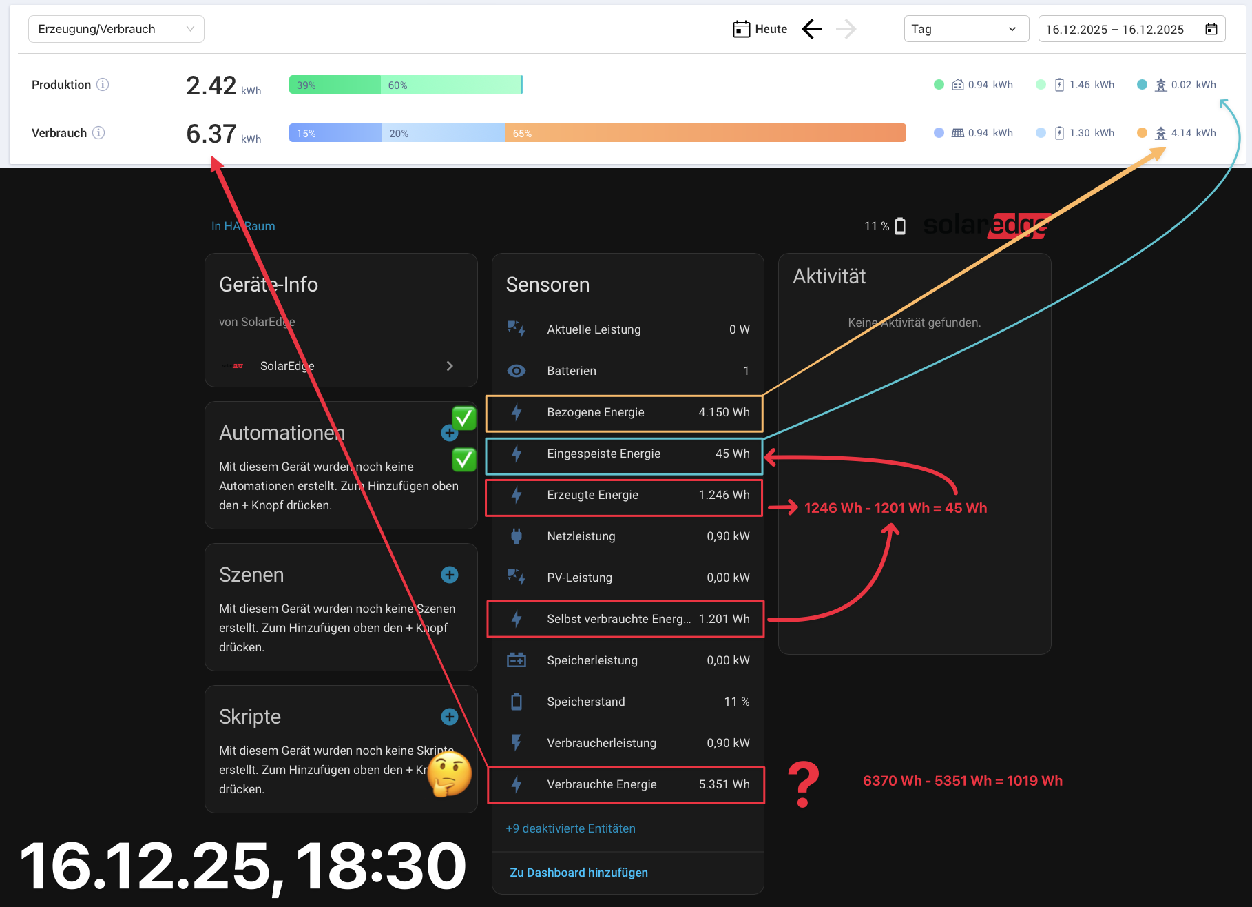

Ich habe mir heute mal zu zwei Uhrzeiten sowohl das SolarEdge-Monitoring im Web als auch die Werte der Integration angeschaut und diese versucht, zu verstehen.
Hier nun mein Zwischenstand (jeweils oberer Kasten in weiß vom SE-Monitoring und unten/schwarz die HA-SolarEdge-Integration).
  • Natürlich hat sich an den PV-Produktionsdaten von 18:30 Uhr zu 22:30 Uhr nichts mehr geändert. Das ist OK.
  • “Bezogene Energie” und “Eingespeiste Energie” scheinen (bis auf geringste Abweichung) so halbwegs zu passen, OK.

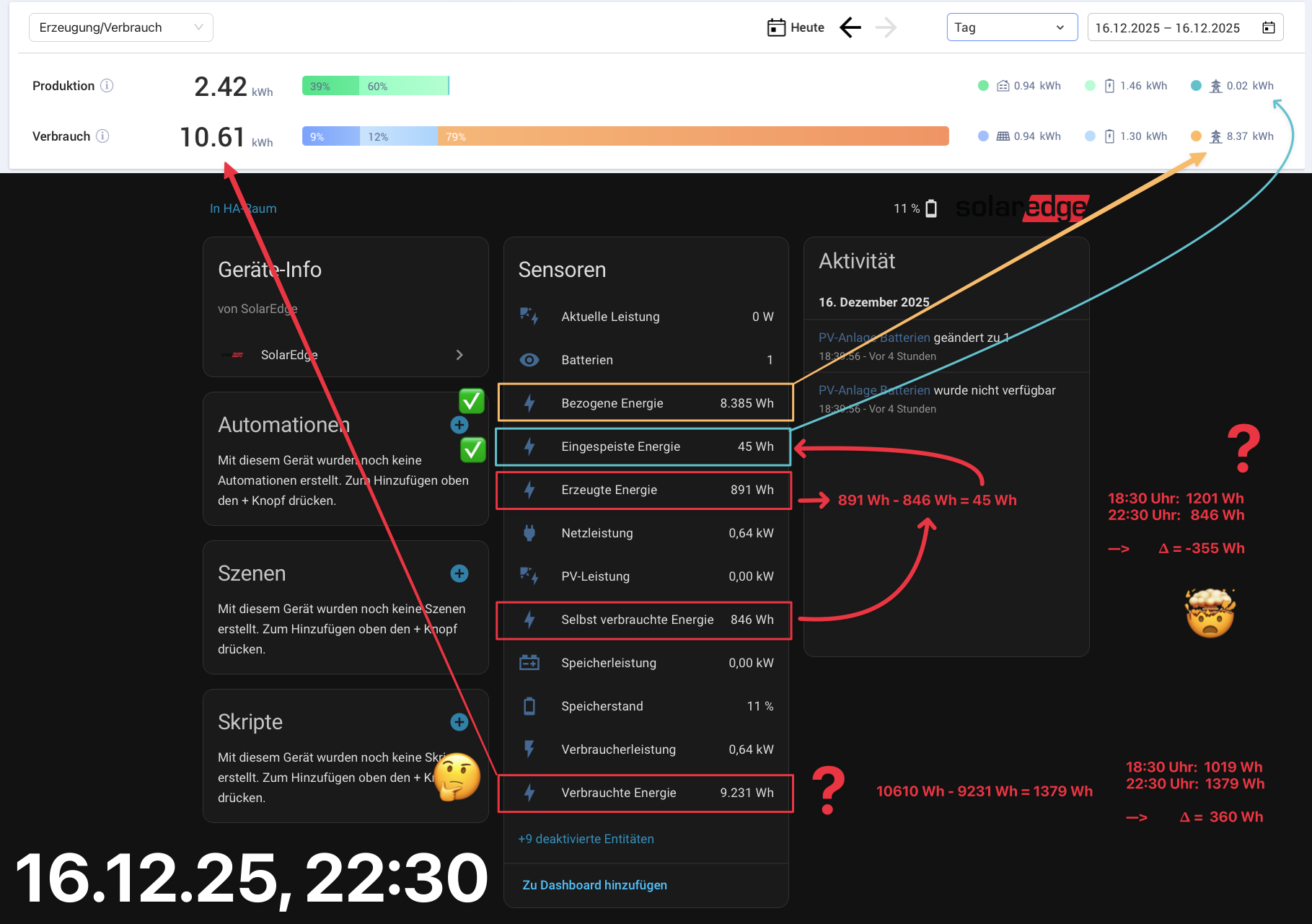

  • Der Batterielevel war konstant auf 11% (threshold), aber die Werte für “Erzeugte Energie” und “Selbst verbrauchte Energie” haben sich in den 4 Stunden um rund 355 Wh verringert! :exploding_head: Das verstehe ich nicht, wie kann die “Selbst verbrauchte Energie” denn im Laufe des Tages weniger werden? Und gleichzeitig ist das Delta zwischen “Verbrauchte Energie” (HA-Integration) und des Gesamtwertes “Produktion” (SE-Monitoring) um genau diesen Wert größer geworden. Und wie lässt sich dieses Delta überhaupt erklären? Wie sollte ich von den 9,231 Wh auf die 10.61 kWh kommen - bzw. welcher der beiden Werte ist denn nun überhaupt der richtige? SE-Web-Monitoring oder API???
18:30 Uhr:
22:30 Uhr:
Fragen über Fragen…. hat hier jemand weitere Erkenntnisse?
