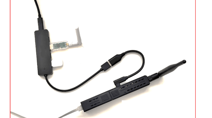

Hallo Gemeinde
Ich habe mir mal den SMHUB Nano auf SMLIGHT angesehen. Da dachte ich mir, lass das Ding mal übersetzen und poste das hier. Wenn ich vielleicht einen bekomme, werde ich natürlich einen Praxistest dazu beitragen.
SMHUB Nano MG24
Der SMHUB Nano ist eine professionelle Steuerzentrale mit Linux-basiertem System, auf der Anwendungen wie Zigbee2MQTT, MQTT-Broker, WireGuard, Tailscale, Matterbridge und weitere lokal ausgeführt werden können. Er arbeitet nahtlos mit Smart-Home-Systemen wie Home Assistant , OpenHAB , HomeSeer und anderen zusammen und ermöglicht dank Zigbee2MQTT und Matterbridge die direkte Anbindung von Zigbee-Geräten an Google Home oder Apple Home – ganz ohne zusätzliche Hubs ( Zigbee-Gerät → SMHUB → Google/Apple Home ).

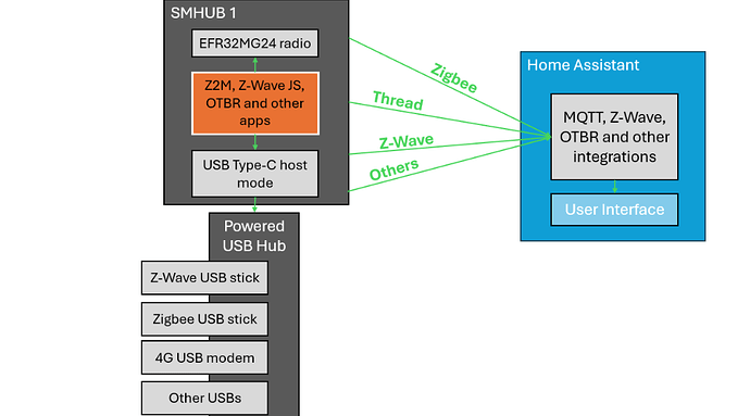

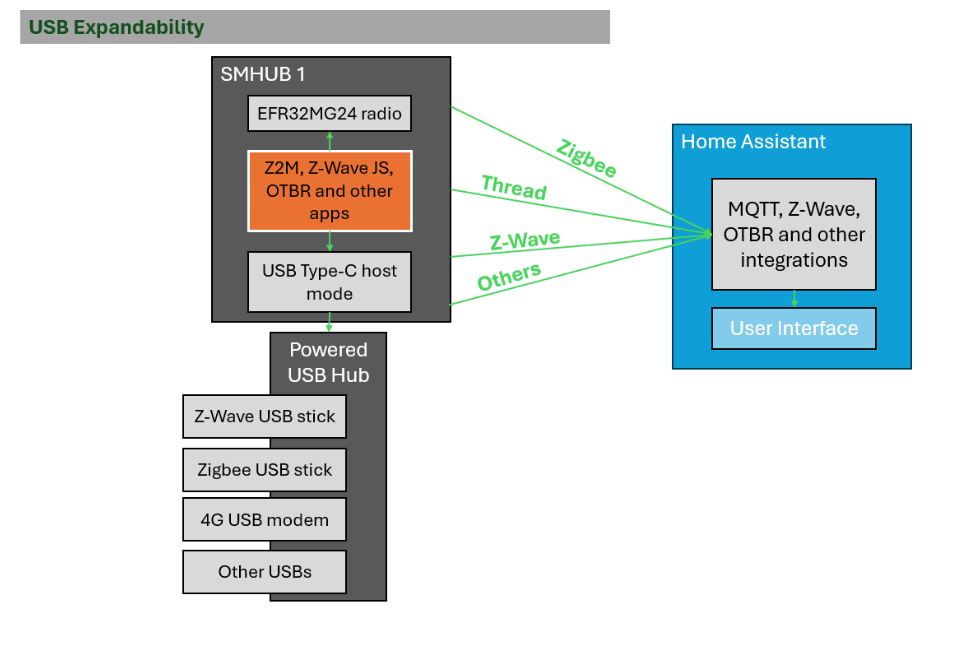

  5. Verwenden Sie USB-Geräte direkt am Hub oder stellen Sie sie Home Assistant zur Verfügung – zum Beispiel durch Anschließen von Z-Wave- oder zusätzlichen Zigbee-Sticks für erweiterte oder gemischte Protokollkonfigurationen oder anderer USB-Geräte wie Festplatten (mit den in Punkt 9 genannten Einschränkungen ).

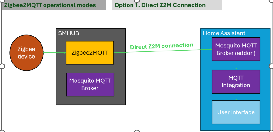

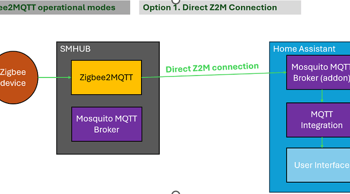

3.1. Option 1. Direkte SMHUB-Verbindung: Z2M → Home Assistant
Bei dieser Verbindungsart führen Sie Zigbee2MQTT auf SMHUB aus und verbinden es mit einem entfernten Mosquitto MQTT-Broker.
  • Vorteile : schnelle und einfache Einrichtung.
  • Nachteile : Obwohl Zigbee2MQTT nach einem Verbindungsverlust die Verbindung zum MQTT-Broker wiederherstellen kann, kann es nicht gestartet werden, wenn keine Verbindung zum entfernten Mosquitto-Broker besteht.
So stellen Sie die Verbindung her: Konfigurieren Sie Ihren Z2M für die Verwendung von Home Assistant MQTT (IP-Adresse und Port).

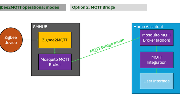

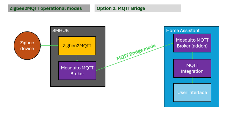

3.2. Option 2. SMHUB-Verbindung: MQTT → MQTT Home Assistant
Bei dieser Verbindungsart wird Zigbee2MQTT auf SMHUB unter Verwendung des internen Mosquitto MQTT-Brokers ausgeführt , und der SMHUB-Broker arbeitet im Bridge-Modus mit dem MQTT-Broker von Home Assistant zusammen.
  • Vorteile : Zigbee2MQTT ist praktisch unaufhaltsam – es startet und verbindet sich unter fast allen Umständen. Selbst wenn beispielsweise sowohl SMHUB als auch Home Assistant neu gestartet werden, startet Zigbee2MQTT weiterhin erfolgreich (im Gegensatz zu Option 1, wo der Start fehlschlagen würde, wenn Home Assistant nicht verfügbar ist).
  • Nachteile : Fügt eine zusätzliche Komplexitätsebene hinzu (der zusätzliche MQTT-Broker auf SMHUB) und erfordert zusätzliche Konfiguration. Bei großen Systemen wird empfohlen, die MQTT-Bridge-Einstellungen feinabzustimmen, um unnötigen Datenverkehr zu reduzieren (z. B. durch Überbrückung nur bestimmter Themen anstelle des gesamten MQTT-Namensraums).
So stellen Sie die Verbindung her: Stellen Sie den MQTT-Broker von SMHUB auf Bridge-Modus ein und verbinden Sie ihn mit dem MQTT-Broker von Home Assistant.

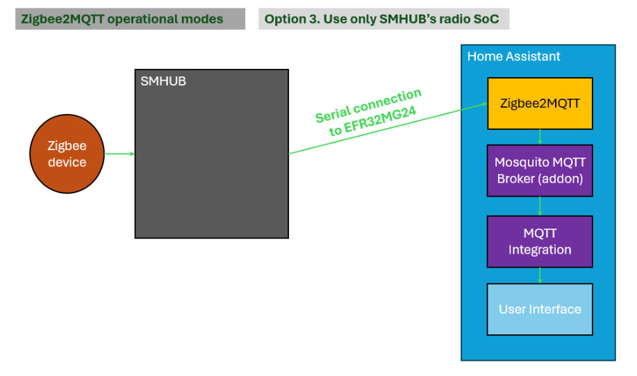

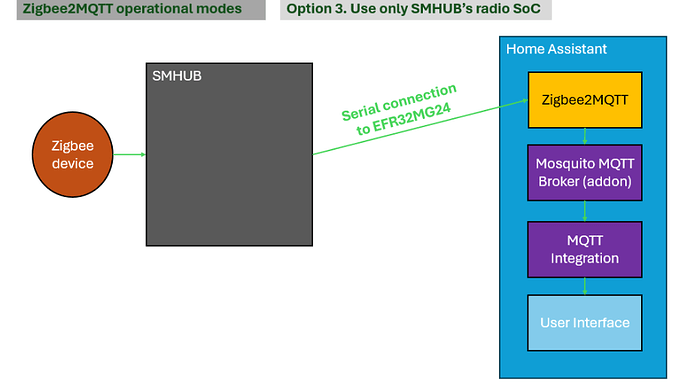

3.3. Option 3. Nur den Funk-SoC von SMHUB durch Home Assistant nutzen
Bei dieser Verbindungsart läuft Zigbee2MQTT auf Home Assistant, während SMHUB nur als Passthrough-Gerät verwendet wird und das Zigbee-Funkmodul über Serial-over-TCP zugänglich macht .
  • Vorteile : Keine. Diese Konfiguration nutzt die Möglichkeiten von SMHUB nicht aus.
  • Nachteile : Diese Konfiguration entspricht nicht dem vorgesehenen Zweck des SMHUB . Das Gerät wird nicht optimal genutzt, da es lediglich als einfache Netzwerkbrücke anstatt als lokaler Automatisierungs-Hub fungiert. Zigbee2MQTT ist dadurch vollständig von der Netzwerkverfügbarkeit zwischen Home Assistant und SMHUB abhängig, was im Vergleich zur direkten Ausführung von Zigbee2MQTT auf dem SMHUB zu Startproblemen oder einer geringeren Zuverlässigkeit führen kann.

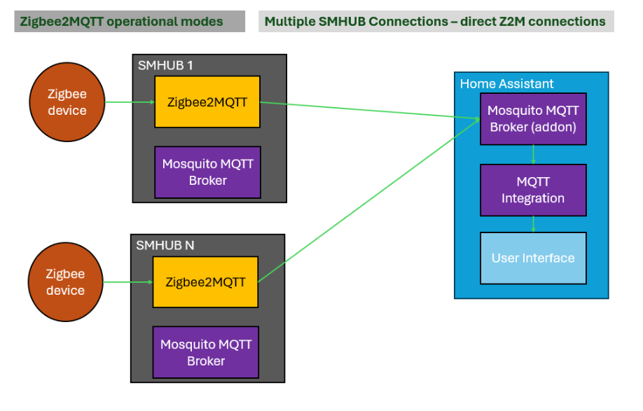

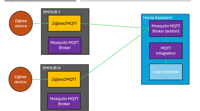

Mehrere SMHUBs → Home Assistant über direkte Z2M-Verbindung
In dieser Konfiguration läuft auf jedem SMHUB Zigbee2MQTT und er verbindet sich direkt mit dem MQTT-Broker von Home Assistant.
So richten Sie das ein:
  • Führe Zigbee2MQTT auf jedem SMHUB aus
  • Konfigurieren Sie Zigbee2MQTT für die Verwendung des MQTT-Brokers von Home Assistant.
  • Verwenden Sie für jeden SMHUB eindeutige Zigbee2MQTT-Basisthemen.
Anmerkungen :
  • Einfache und klare Architektur
  • Erfordert, dass der MQTT-Broker von Home Assistant beim Start verfügbar ist.

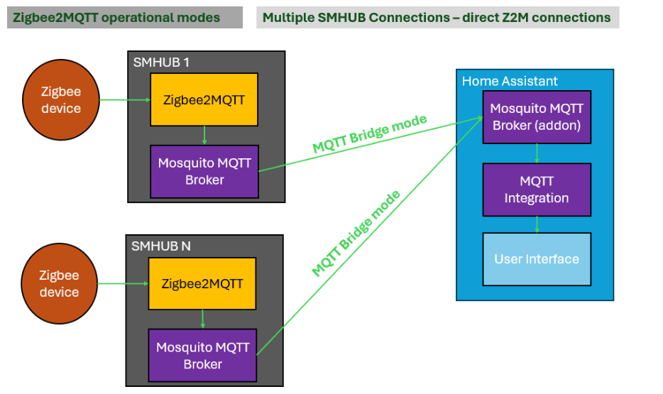

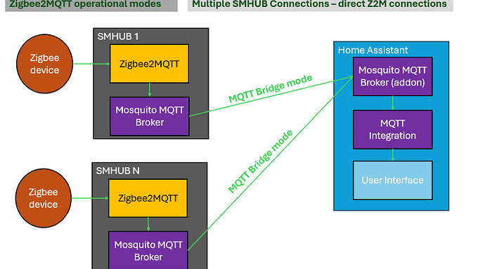

4.1.2. Mehrere SMHUBs → Home Assistant über den MQTT-Bridge-Modus
Jeder SMHUB nutzt Zigbee2MQTT über seinen lokalen MQTT-Broker , und dieser Broker ist mit dem MQTT-Broker von Home Assistant verbunden.
  • Führen Sie Zigbee2MQTT auf jedem SMHUB mithilfe des internen Mosquitto-Brokers aus.
  • Konfigurieren Sie eine MQTT-Brücke von jedem SMHUB zu Home Assistant.
  • Optional können Themen gefiltert werden, um den Datenverkehr zu reduzieren.
Anmerkungen:
  • Zuverlässigeres Startverhalten
  • Etwas komplexere Ausgangskonfiguration

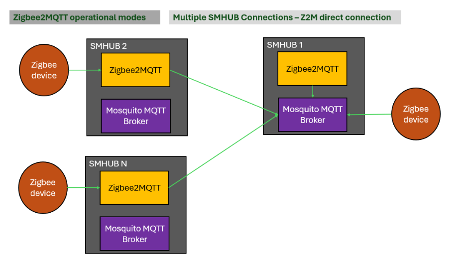

4.2.1. Mehrere SMHUBs → Master-SMHUB über direkte Z2M-Verbindung
Jeder entfernte SMHUB verwendet Zigbee2MQTT und verbindet sich direkt mit dem MQTT-Broker des Master-SMHUB.
  • Wähle einen SMHUB als Master aus.
  • Konfigurieren Sie Zigbee2MQTT auf allen anderen SMHUBs so, dass der MQTT-Broker des Masters verwendet wird.
  • Hinweis: Weisen Sie jedem SMHUB eindeutige Zigbee2MQTT-Basisthemen zu.

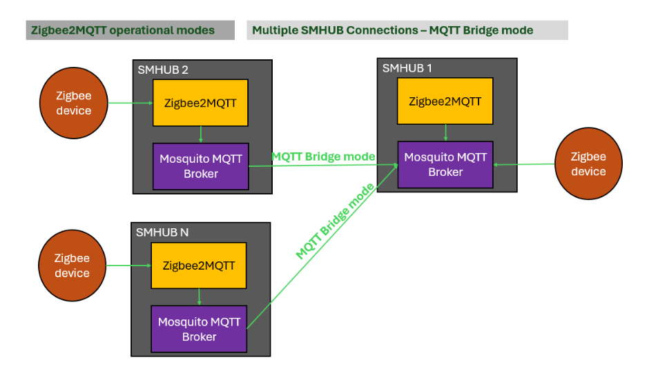

4.2.2. Mehrere SMHUBs → Master-SMHUB im MQTT-Brückenmodus
Jeder SMHUB verwendet Zigbee2MQTT über seinen eigenen lokalen MQTT-Broker, und die Broker sind mit dem Master-SMHUB verbunden.
  • Zigbee2MQTT mit lokalem MQTT auf allen SMHUBS ausführen
  • Konfigurieren Sie eine MQTT-Brücke von jedem SMHUB zum Master-SMHUB.
  • Optional können Sie die Anzahl der verbundenen Themen begrenzen, um eine bessere Leistung zu erzielen.
Anmerkungen:
  • Die widerstandsfähigste und skalierbarste Option
  • Empfohlen für komplexe Installationen

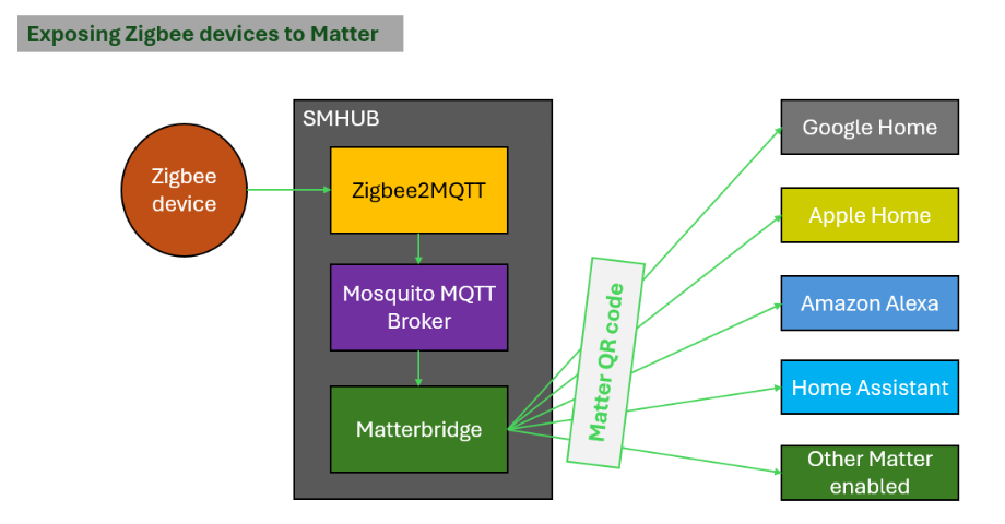

5) Mit SMHUB Nano können Sie ZigBee-Geräte mithilfe von Matterbridge in Matter-fähige Ökosysteme (wie Google Home, Apple Home, Alexa und Home Assistant ) einbinden .
So funktioniert es (einfache Erklärung):
  • Zigbee-Geräte werden über Zigbee2MQTT mit SMHUB verbunden .
  • Matterbridge, das direkt auf SMHUB läuft, liest diese Geräte aus und stellt sie als Matter-Geräte im lokalen Netzwerk bereit.
  • Matter-fähige Plattformen können diese Geräte dann ohne direkte ZigBee-Unterstützung erkennen und steuern.
Die gesamte Verarbeitung erfolgt lokal auf SMHUB – es werden keine Cloud-Dienste benötigt.
Grundlegende Einrichtungsschritte
  1. Stellen Sie sicher, dass Zigbee2MQTT ausgeführt wird und Zigbee-Geräte mit SMHUB gekoppelt sind.
  2. Installieren und starten Sie Matterbridge und Matterbridge-Z2M über den Bereich „Apps“ in der SMHUB-Weboberfläche.
  3. Öffnen Sie den Matterbridge -Tab und sehen Sie sich den QR-Code zum Koppeln an.
  4. Öffnen Sie Ihre Matter-fähige App (Google Home, Apple Home, Home Assistant usw.) und fügen Sie ein neues Matter-Gerät mithilfe des in Matterbridge angezeigten Kopplungscodes hinzu .
Wofür ist das nützlich?
  • Verwendung von ZigBee-Geräten in Ökosystemen, die ZigBee normalerweise nicht unterstützen
  • Kombination von ZigBee- und Matter-Geräten in einem Smart-Home-Setup
  • Demonstration der ökosystemübergreifenden Kompatibilität in Rezensionen

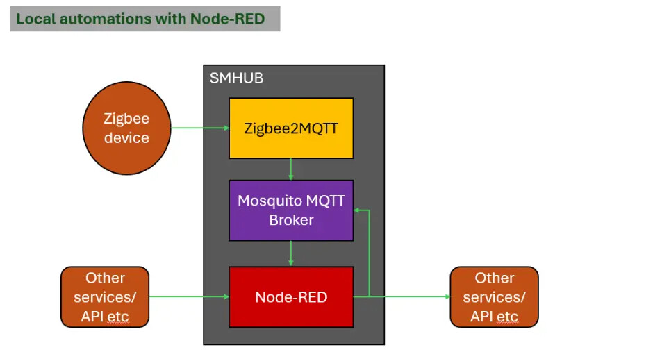

6) Lokale Automatisierungen mit Node-Red
SMHUB Nano kann Node-RED direkt auf dem Gerät ausführen, wodurch Automatisierungen lokal ausgeführt werden können , ohne auf Cloud-Dienste oder externe Server angewiesen zu sein.
  • Node-RED läuft als lokale Anwendung auf SMHUB.
  • Es kann Ereignisse von Zigbee2MQTT, MQTT, Timern oder anderen lokalen Diensten empfangen und Ereignisse an Zigbee2MQTT senden .
  • Automatisierungen (Abläufe) werden auf dem Hub sofort ausgeführt, auch wenn keine Internetverbindung besteht.
Dadurch eignet sich SMHUB Nano für eine schnelle, zuverlässige und private Automatisierung.
  1. Öffnen Sie den Bereich „Apps“ in der SMHUB-Weboberfläche.
  2. Installieren und starten Sie Node-RED; installieren Sie anschließend innerhalb von Node-RED den Zigbee2MQTT-Knoten.
  3. Greifen Sie über den bereitgestellten Weblink auf den Node-RED-Editor zu.
  4. Erstellen Sie Abläufe mithilfe von MQTT-, Zigbee2MQTT-Ereignissen, Timern oder HTTP-Knoten.
Wofür ist es nützlich?
  • Automatisierungen ohne Home Assistant ausführen
  • Erstellung von Schnellreaktionsregeln (Beleuchtung, Sensoren, Tasten) – selbst wenn das Netzwerk ausfällt, werden die Regeln weiterhin ausgeführt.
  • Kombination von ZigBee-Geräten, Timern und externen APIs

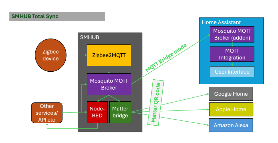

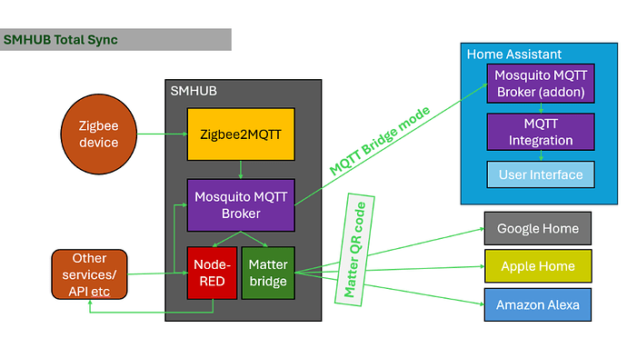

7) Killer-Feature: Lokale Automatisierungen + Home Assistant + Proprietäre Systeme (Google/Apple/Alexa)
Eine der leistungsstärksten Funktionen des SMHUB Nano ist seine Fähigkeit, lokale Automatisierung, Home Assistant und proprietäre Ökosysteme (Google Home, Apple Home, Alexa) in einem einzigen, kohärenten System zu vereinen.
Was macht dieses Produkt so besonders?
SMHUB Nano kann als zentrales Automatisierungsgehirn fungieren , wobei:
  • Die Geräte werden lokal auf SMHUB verwaltet .
  • Automatisierungen laufen lokal (schnell und cloudunabhängig).
  • Die Geräte sind gleichzeitig mit Home Assistant und Matter-basierten Ökosystemen verbunden.
Das bedeutet, dass Sie sich nicht zwischen „lokaler Kontrolle“ und „Ökosystemkompatibilität“ entscheiden müssen – Sie erhalten beides.
So funktioniert es:
  • Zigbee-Geräte verbinden sich über Zigbee2MQTT mit SMHUB .
  • Gerätezustände werden an den lokalen Mosquitto MQTT-Broker auf SMHUB veröffentlicht.
  • Node-RED nutzt diese Ereignisse, um lokale Automatisierungen (Regeln, Logik, Workflows) auszuführen .
  • Home Assistant verbindet sich über MQTT mit SMHUB und bietet Dashboards, Verlaufsinformationen und Integrationen.
  • Matterbridge, das auf SMHUB läuft, stellt ausgewählte Geräte Google Home, Apple Home und Alexa mithilfe von Matter (über einen QR-Code) zur Verfügung.
All dies geschieht parallel und lokal , ohne dass die Geräte gezwungen werden, nur in einem einzigen Ökosystem zu existieren.
Warum dies für die Nutzer von großer Bedeutung ist
  • Automatisierungen funktionieren auch dann weiter, wenn Home Assistant ausgefallen ist.
  • Sprachassistenten und mobile Apps funktionieren weiterhin über Matter.
  • Keine Cloud-Abhängigkeit für die Kernlogik
  • Ein ZigBee-Netzwerk, mehrere Steuerungsebenen
  • Keine Duplizierung von Geräten oder Brücken

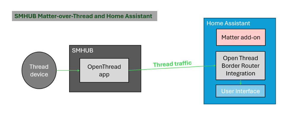

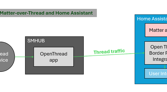

8) Thread-Netzwerke auf SMHUB ausführen
Der SMHUB Nano kann Thread-Netzwerke betreiben , indem er als Thread Border Router (OTBR) fungiert und so die Kommunikation von Thread-Geräten (einschließlich Matter-over-Thread-Geräten) mit Home Assistant und anderen IP-basierten Systemen ermöglicht. Er ersetzt das HA Openthread Add-on und bietet eine zuverlässigere und stabilere Lösung, indem er den OTBR direkt auf dem Gerät mit dem Funkmodul ausführt. Zudem ermöglicht er die Bildung eines Thread-Mesh-Netzwerks mit mehreren SMHUBs, die mit einer einzigen Home-Assistant-Instanz verbunden sind.
8.1 Ausführen eines Thread-Netzwerks auf einem SMUB
Wie Threads auf SMHUB funktionieren (Einfache Erklärung)
  • SMHUB betreibt die OTBR-App, die eine Brücke zwischen Thread- und IP-Netzwerken schlägt.
  • Home Assistant verbindet sich über die OTBR-Integration mit diesem OTBR.
  • Die Thread-Integration in Home Assistant verwaltet:
    • Erstellung eines Thread-Netzwerks
    • Netzwerkzugangsdaten und Datensatz
    • Kopplung von Thread-Geräten
Zusamenfassend:
  • OTBR-App auf SMHUB → Routen Thread-Verkehr
  • OTBR-Integration in Home Assistant → ermöglicht den Transport zu OTBR
  • Thread-Integration in Home Assistant → verwaltet das Thread-Netzwerk selbst
Grundlegender Einrichtungsablauf
  • Flash-Radio-SoC zum Thread-Netzwerk.
  • Installieren und starten Sie die OpenThread-App auf SMHUB.
  • Fügen Sie SMHUB mithilfe der OTBR-Integration zu Home Assistant hinzu .
  • Stellen Sie sicher
    1. Die Thread-Integration ist installiert (sollte automatisch zusammen mit der OTBR-Integration erfolgen).
    2. Das Matter-Add-on ist installiert und läuft, da es das Matter-over-Thread-Verhalten von Home Assistant verwaltet.
  • Home Assistant erstellt das Thread-Netzwerk und verwaltet die Zugangsdaten.
  • Koppeln Sie matter-over-Thread-Geräte mit der Home Assistant App .
  • Anschließend werden Thread-Geräte in Home Assistant sichtbar und steuerbar.
Eine vollständige Installationsanleitung mit Screenshots finden Sie unter diesem Link: https://smlight.tech/support/manuals/books/smhub/page/run-thread-networks
Warum das wichtig ist
  • Ermöglicht Matter-over-Thread-Geräte
  • Hält das Thread-Routing lokal und schnell
  • Klare Trennung zwischen Funkrouting (SMHUB) und Automatisierung/Benutzeroberfläche (Home Assistant).

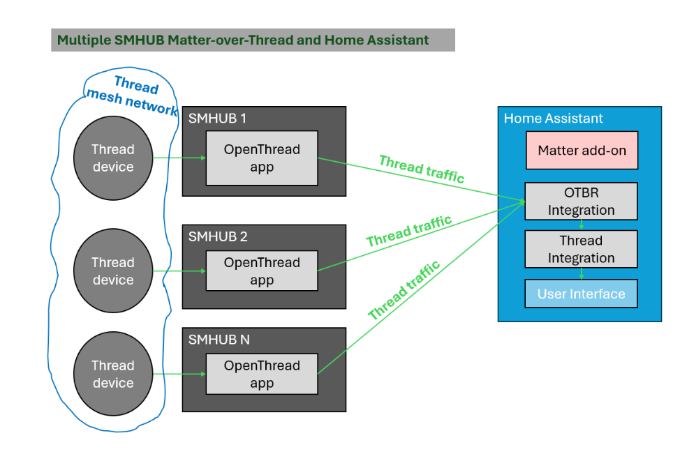

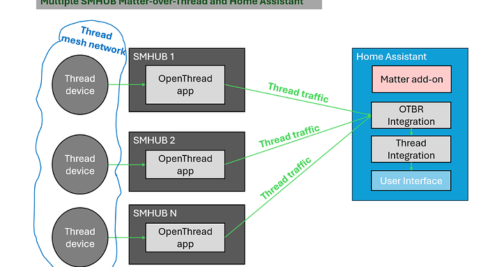

8.2 Thread Mesh Network mit mehreren SMHUBs
SMHUB Nano unterstützt Thread-Mesh-Netzwerke , die sich über mehrere SMHUB-Geräte erstrecken und alle von einer einzigen Home Assistant-Instanz verwaltet werden . Jedes SMHUB-Gerät betreibt seinen eigenen OpenThread Border Router (OTBR) , und alle können an einem gemeinsamen Thread-Netzwerk teilnehmen – so bilden die SMHUBs ein Thread-Mesh-Netzwerk.
So funktioniert es:
  • Auf jedem SMHUB läuft die OpenThread-Anwendung , die als unabhängiger Thread Border Router fungiert.
  • Alle SMHUBs werden Home Assistant als separate OTBR-Instanzen zur einzelnen OTBR-Integration von HA hinzugefügt .
  • Home Assistant verwaltet einen gemeinsamen Thread-Netzwerkdatensatz und die zugehörigen Anmeldeinformationen.
  • Thread-Geräte verbinden sich mit dem nächstgelegenen SMHUB und bilden so ein einzelnes Thread-Mesh-Netzwerk.
  • Der Thread-Datenverkehr zwischen SMHUBs wird über das IP-Netzwerk transportiert, wodurch Border-Router auch dann zusammenarbeiten können, wenn sie sich nicht in direkter Funkreichweite befinden.
Aus Benutzersicht verhält sich dies wie ein einziges logisches Thread-Netzwerk, obwohl es von mehreren physischen SMHUB-Geräten unterstützt wird.
Was dies ermöglicht
  • Größere Thread-Abdeckung über Etagen, Gebäude oder entfernte Standorte hinweg
  • Redundanz – mehrere Grenzrouter verbessern die Zuverlässigkeit
  • Skalierbarkeit – Hinzufügen weiterer SMHUBs bei Wachstum des Netzwerks.
  • Einheitliche Steuerungsebene – alle Thread-Geräte werden in einer Home Assistant-Benutzeroberfläche angezeigt.
Thread-Geräte kommunizieren automatisch über das Mesh-Netzwerk und nutzen den jeweils optimalen Border-Router.

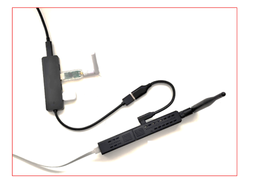

9) USB-Verlängerungen für SMHUB Nano
SMHUB Nano unterstützt den USB-Host-Modus *Dadurch können Sie externe USB-Geräte über einen aktiven externen USB-Hub anschließen und verwenden .
Was USB-Erweiterbarkeit bedeutet
Sobald der USB-Host-Modus aktiviert ist, kann SMHUB mit externen USB-Geräten wie beispielsweise folgenden arbeiten:
  • Z-Wave USB-Sticks
  • Zusätzliche ZigBee- oder Thread-USB-Sticks
  • 4G/LTE-USB-Modems
  • Andere USB-Geräte (Speichergeräte, Adapter, Sensoren usw.)
Alle angeschlossenen USB-Geräte werden lokal auf SMHUB verwaltet und können über die entsprechenden Integrationen in Home Assistant eingebunden werden.
Der USB-Host-Modus wurde mit Hardware-Revision 0.98 zusammen mit dieser Dokumentation eingeführt. Ihre Hardware-Revision finden Sie unten links in der Web-Oberfläche. Er erfordert einen externen USB-Hub mit eigener Stromversorgung.
So funktioniert es (basierend auf dem Diagramm)
  • SMHUB führt lokale Anwendungen wie Zigbee2MQTT, Z-Wave JS, OpenThread und andere aus.
  • Eingebaute Funkgeräte (EFR32MG24) und USB-basierte Funkgeräte können gleichzeitig verwendet werden.
  • USB-Geräte werden über einen externen, mit eigener Stromversorgung ausgestatteten USB-Hub angeschlossen, der an den Typ-C-Anschluss des SMHUB angeschlossen ist.
  • Der Protokollverkehr (Zigbee, Z-Wave, Thread usw.) wird über MQTT oder native Integrationen an Home Assistant weitergeleitet.
So aktivieren Sie den USB-Host-Modus
  • Öffnen Sie die SMHUB-Weboberfläche
  • Gehen Sie zu Einstellungen → USB
  • USB-Hostmodus aktivieren
  • SMHUB neu starten
Nach dem Neustart werden angeschlossene USB-Geräte automatisch erkannt.
