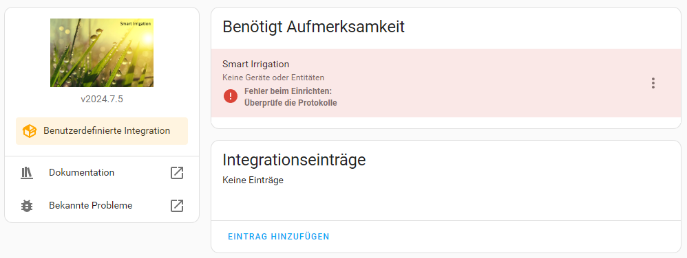

Moin, ich habe seit einigen Tagen das Problem das die Integration “Smart Irrigation” nicht mehr funktioniert. Die Versionen 2024.7.5, 2024.7.4, 2024.7.3 und 2024.4.3 habe ich schon durchprobiert. Ich vermute nach dem Core Update auf 2024.6.4 oder 2024.6.0 hat sich irgendwas verändert was den start verhindert. So genau kann ich das nicht sagen, da es mir jetzt erst aufgefallen ist.

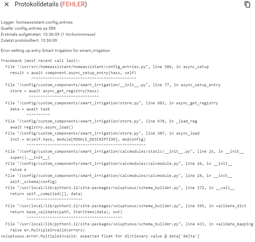

Laut Protokoll würde ich eher auf die Integration selbst schließen.
Nach Eingabe des Open Weather Map API Key ist quasi Schluss, weiter komme ich nicht mit der Einrichtung.
Hat jemand eine Idee was man noch machen kann? Gibt es irgendwo noch eine Config-Datei die er sich da immer wieder zieht?

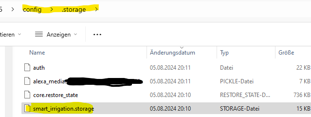

Weiß jemand, in welcher Datei die Einstellungen die man bei der Smart Irrigation einstellt sind abgespeichert werden?
Vielen Dank, die Datei wird wohl, wenn man alles deinstalliert, nicht gelöscht. Den Inhalt habe ich jetzt durch eine in einer Testumgebung erfolgreich laufende ersetzt.
Home Assistant neugestartet und siehe da, die Smart Irrigation startet wieder.
