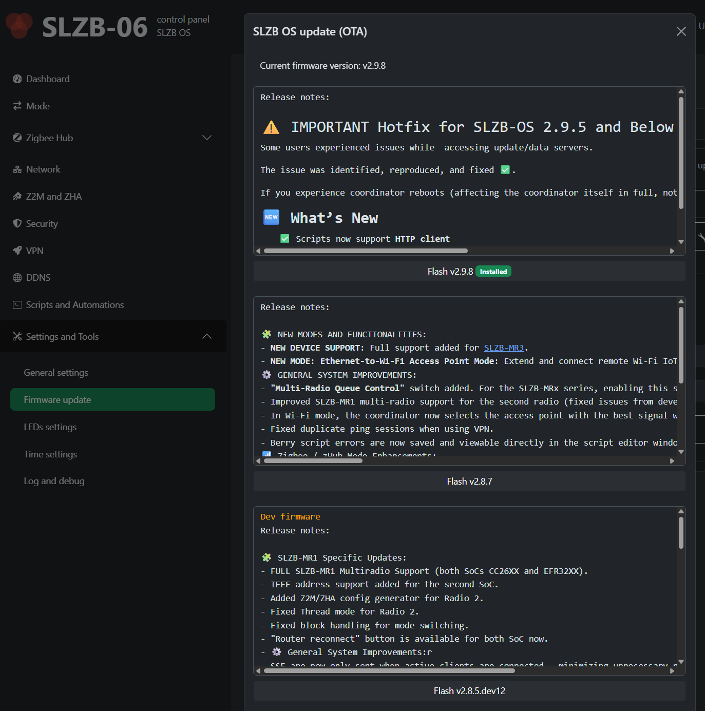

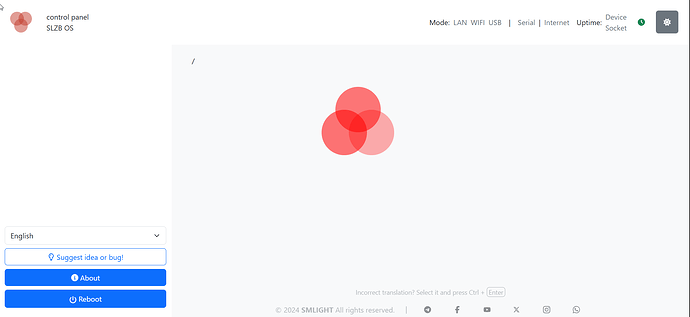

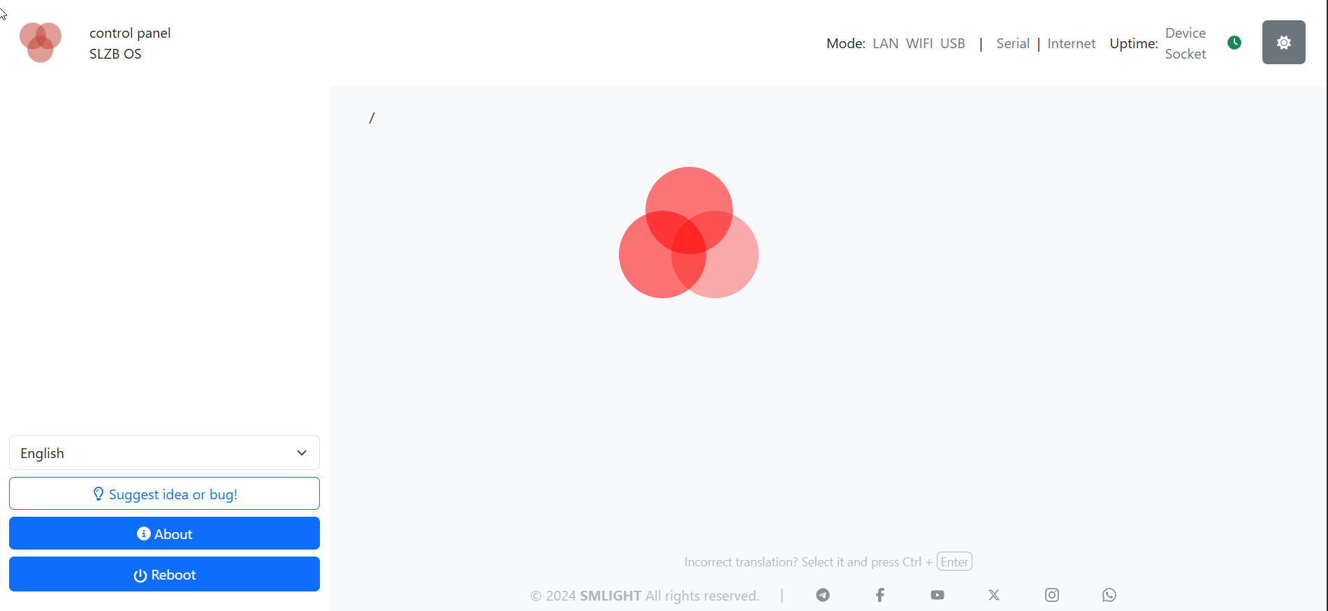

Wenn ich den zurück flashe, dann geht erstmal alles wieder. Da ich aber gerne aktuell bin (Natürlich nur Stabile Versionen) wollte ich dann die angebotenen Updates machen. Aber danach lädt die Weboberfläche nicht mehr und ich muss per USB zurück flashen.

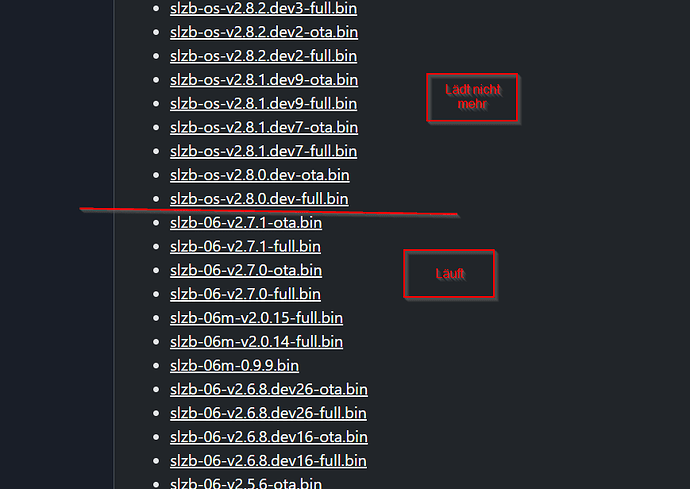

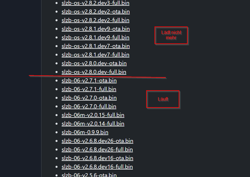

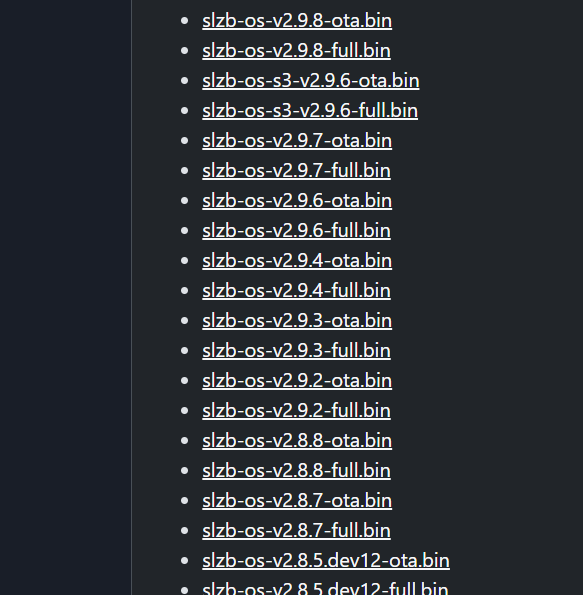

Das Problem tritt erst nach einem Update auf eine OS Version auf:

Und dir fällt nicht auf das alle die nicht laufen “dev” im Namen haben?
Die sind nur zum Testen die sind in Entwicklung.
und was soll an eine dev Version Stabil sein?
Edit:
Außerdem ist da nicht nur Firmware für dein Gerät, da ist auch Firmware für die “m” Version und die die nicht läuft hat gar keine SLZB-06 im Namen also wahrscheinlich garnicht für dein Gerät?

Wenn eine Version stabil läuft und eine neuere nicht, dann sollte es die ältere sein. Speziell wenn DEVelopement Versionen verwendet werden (beta).
Die Firmware eines M sollte vermutlich gar nicht laufen. Der verwendet einen anderen Chip mMn.

@totow
Ich hab den Screenshot nicht groß genug gemacht. Ich wollte nur zeigen wo die Grenze ist.
Ich habe natürlich die Versionen genommen zu meinem Chip passen und nicht dev sind.
Zigbee an sich läuft. Nur halt die FW nicht. Sodass ich immer per USB updaten müsste.

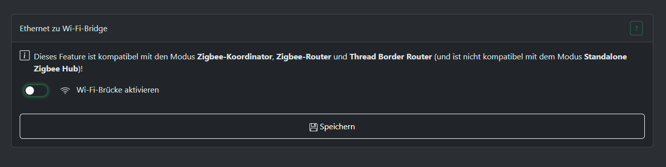

Was der Stick aber nicht mochte war die Einstellung “Ethernet zu Wi-Fi-Bridge” dann war er weg und ließ sich nur per Flaschen zurückholen.
