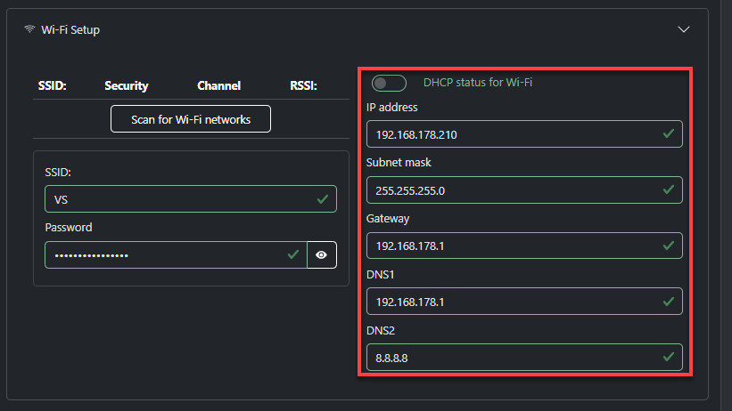

Ich wollte gerade bei meinem SLZB ein Update der zigbee Firmware machen. Nach Start des Updates bekam ich recht schnell folgende Meldung:
Ich habe meinen SZLB per WLAN im Netzwerk hängen (jetzt bitte keine Diskussion “LAN ist aber viel besser”) und dort per DHCP die Konfiguration von der Fritzbox geholt - inkl. fester IP. Damit scheint der SLZB aber keine Firmware aus dem Internet holen zu können.
Erst, nachdem ich kein DHCP mehr aktiv habe und die Einstellungen im SLZB manuell gemacht habe - siehe hier:
Nun klappt auch das Update der zigbee Firmware.
Das Gleiche gilt übrigens auch für die Firmware des SLZB - dort kam die gleiche Fehlermeldung.
Für mich klappt es nun so - vielleicht hat der ein oder andere ja auch das Problem und kann es auch so lösen.
